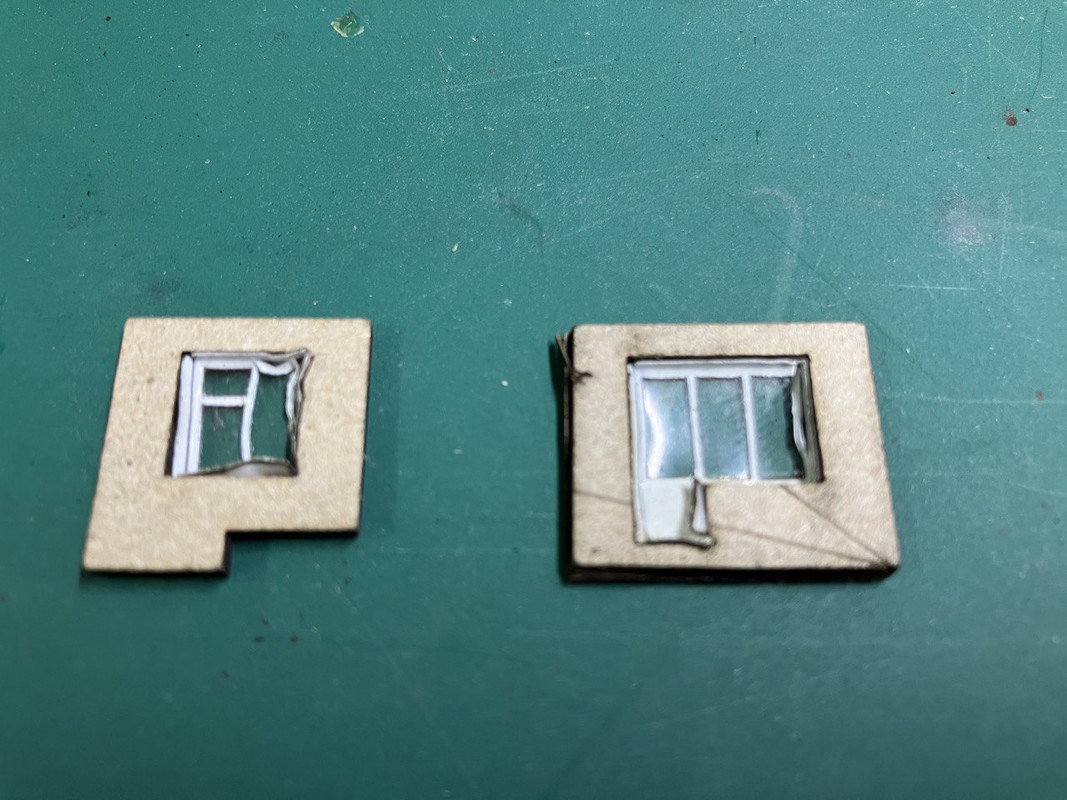

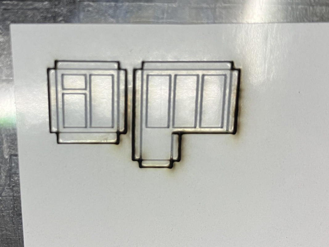

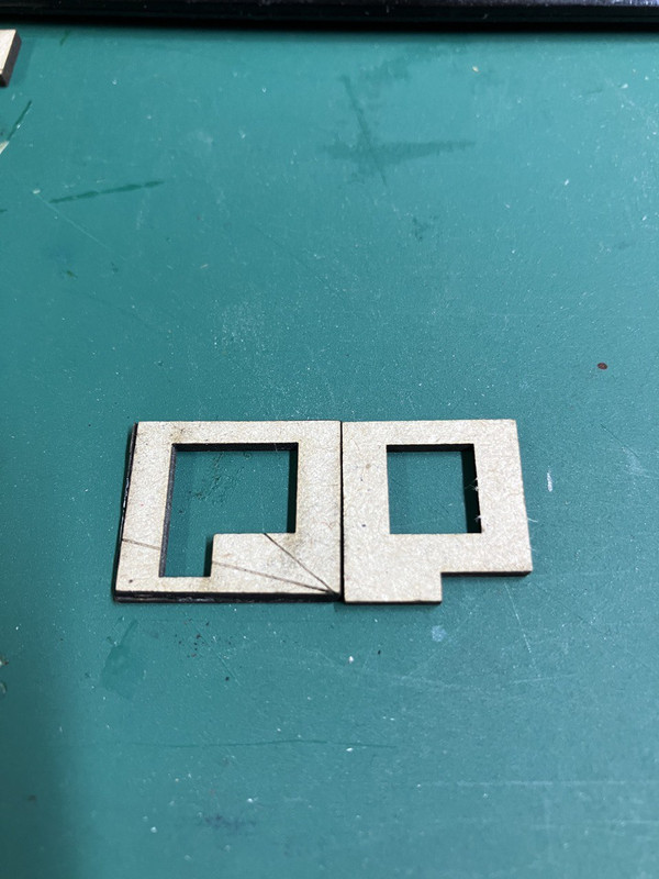

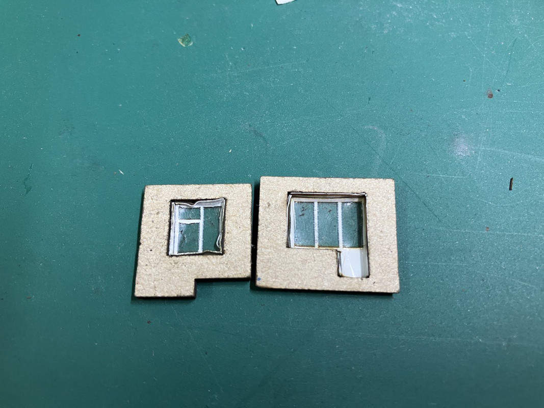

Но коллеги, простите, пока не отработано всё. Нет технологичности пока и серийного (даже мелкосерийного) производства пока тоже нет. Но я постараюсь ускориться.
Попробовал наоборот вставлять в проём окна вместе с откосами.
Оригинальный размер попробовал и уменьшенный попробовал. Мне не понравилось. Не вижу перспективы и возни много.

Мне кажется, самый простой вариант сделать вместе с откосами - печатать.
То есть, делаем 3Д модель рамы с откосами, которая вставляется изнутри. На раму клеится пленка для имитации стекла и вставляется.
Re: Панельная 3-х этажка. Low Relief.
« Ответ #21 : 15 Ноября 2023, 11:51:57 »
печатать раму с откосами и подоконником, клеить пленку и вставлять снаружи. А еще напечатать мелочевку : огорождение на крышу, антенны, заборчик, у таких домов между подъездами были полисадники огороженные заборчиком, лавочки у подъездов, на балконах должны быть кронштейны с веревками для белья.

А мне кажется, что рамы должны быть с загиьами наружу, иначе аккуратно не приклеить. А с нрацжи должен быть еще чистовой слой стены  из тонкого картона

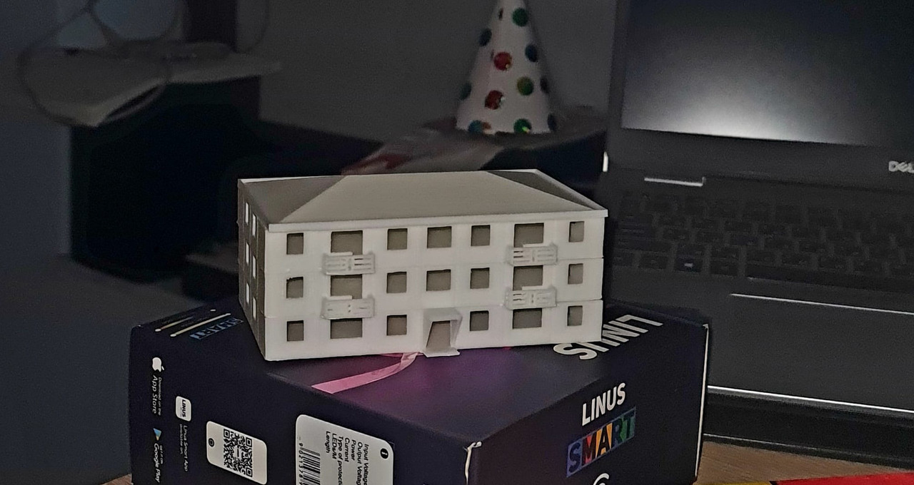

вот что у меня получилось

Я так понимаю, что можно допечатать ещё этажи и вставить? Отлично! И технологично! Всё таки аддитивные технологии - это будущее.
Это прикидочная какая-то печать на скорую руку? На сколько есть перспектива чтобы было гладко? И на сколько это поддаётся постобработке?

Это ФДМ печать, совсем гладко не получается. стыки между этажами после склеивания можно зашпаклевать и покрасить (когда их плотно прижимаешь стыков не видно). Этажи можно печатать и добавлять по надобности

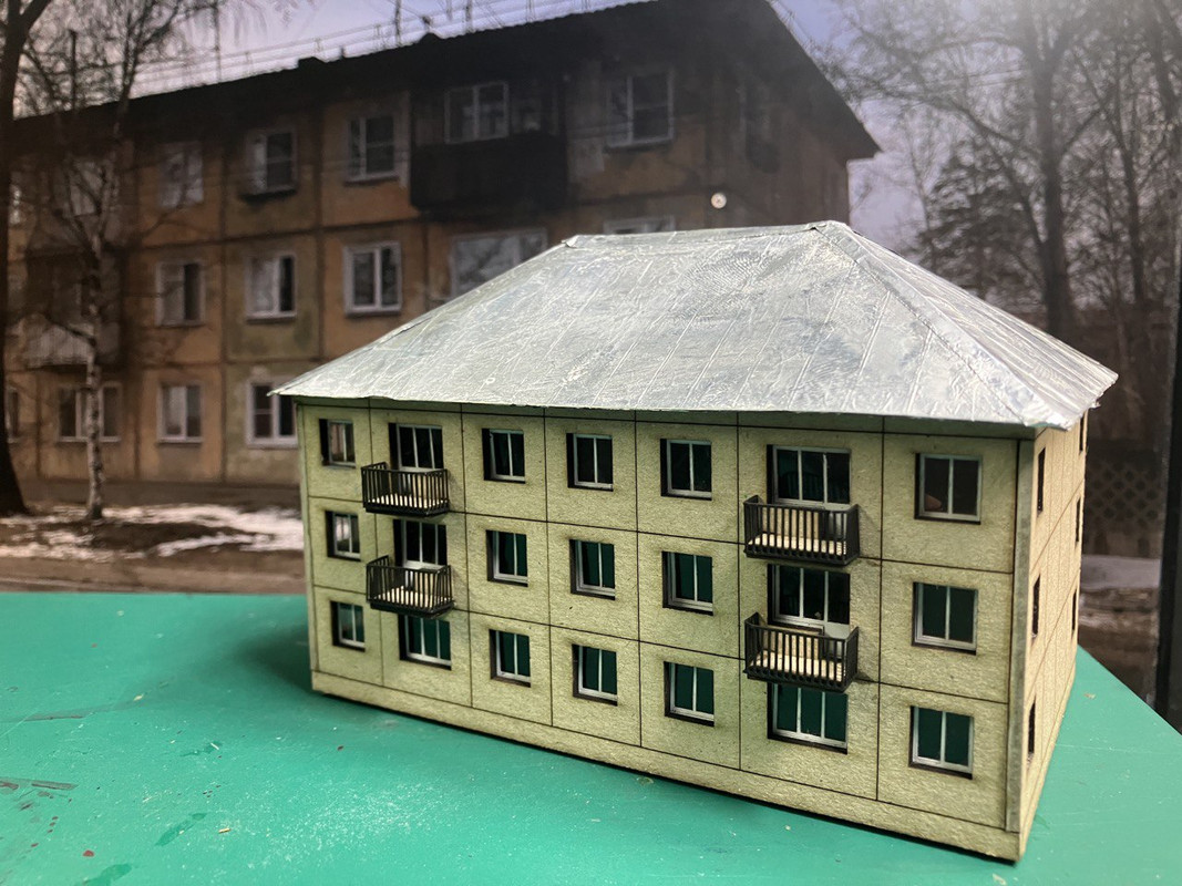

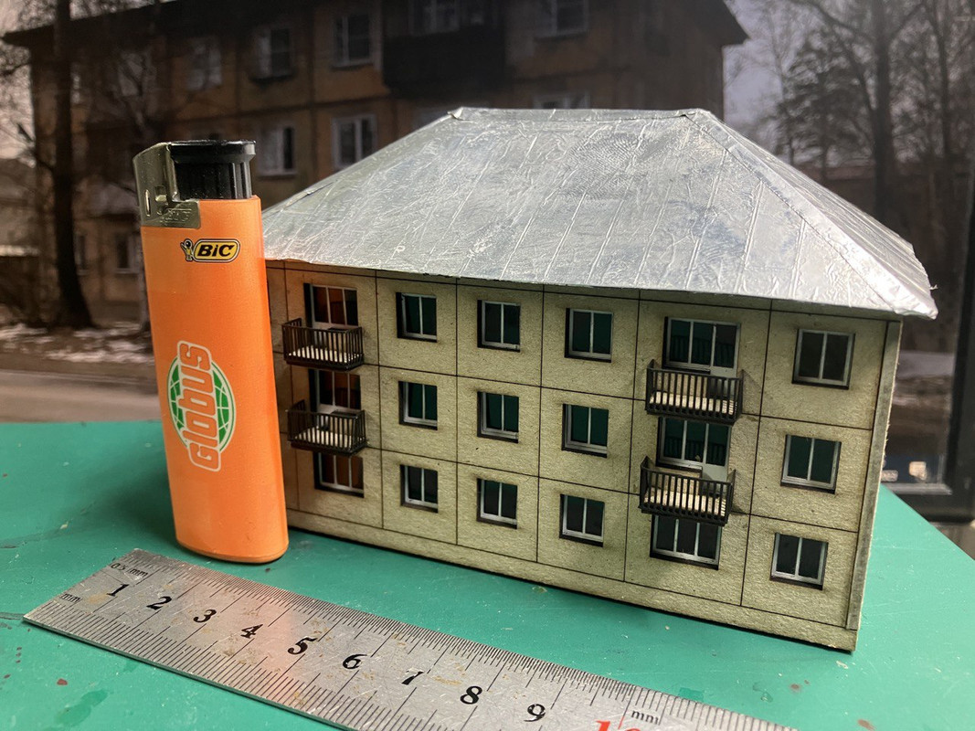

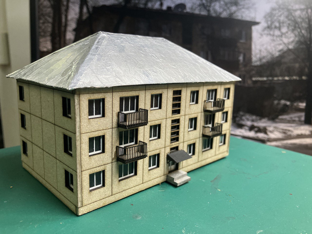

Как делать стандартную бетонную двухскатную крышу этой серии - я понял но решил поэкспериментировать с вариациями которые были, как я понял, в том числе и в серии 1-335.

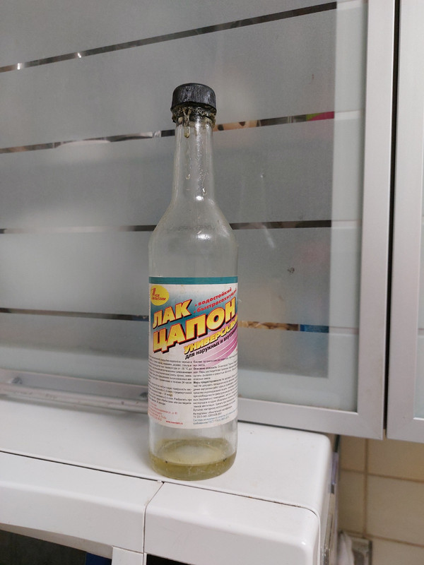

Вот именно таким цапон-лаком прямо из аэрографа покрывают:
