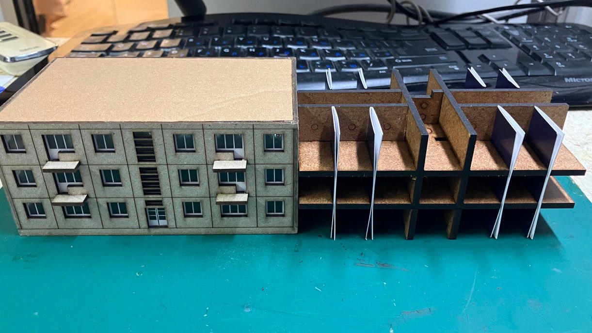

« Ответ #7 : 11 Ноября 2023, 00:53:04 »
Бригада переходит к сооружению стропильной системы.
Прототип:
из википедии

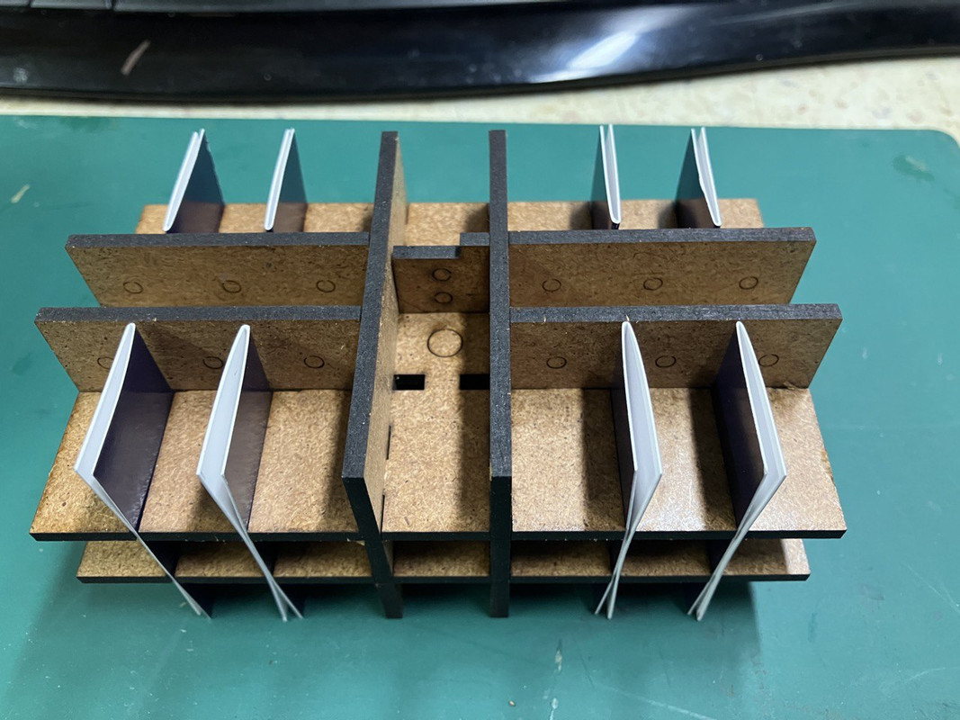

Вот такая основа будет внутри дома. Можно выломать нужные отверстия и проложить проводку и установить светодиоды куда угодно. Я думаю адресные поставить... пока в пути из China.
