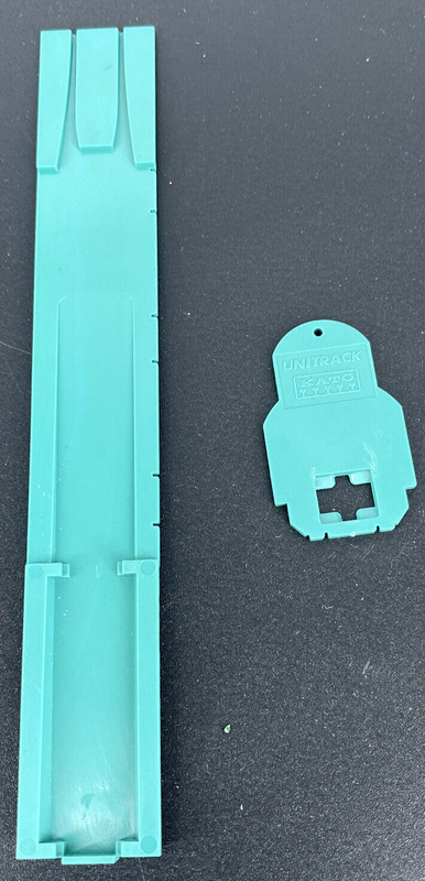

Никогда этой приспособой не пользовался. На старое ПИКО и с закрытыми глазами, на ощупь, можно поставить вагон, а вот на ПЕКО 55кода уже сложнее, поэтому решил приобрести постановщик. В руках ни разу не держал и видел только на фото. По здравому размышлению должен подойти любой ( фляйш, трикс и т.д.) или все-таки нужен ПЕКО?
Коллеги если у кого есть - готов приобрести.

у меня такой КАТО 24000
к сожалению, лишнего на продажу нет, но поделюсь опытом : РЕСО код80, КАТО, Фляйшман, Томикс на этих рельсах работает отлично.

will,
Игорь, если надо, могу поделиться. У меня штук 5 есть...
Раньше я на ура все ставил на рельсы, но возраст берет свое... Теперь тоже пользуюсь сей приблудой... Зрение подводит...(((((

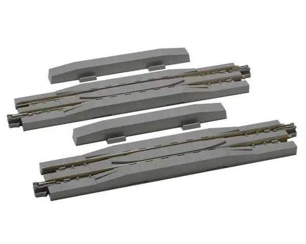

варант постановки локомотивов и вагонов на стрелки не рассматриваете? они отлично направляют на рельсы любой состав.
 или вот такое "чудо" с рельсами тоже вмиг поставит состав....
Кстати, "вот такое чудо" в исполнении Минитрикс работает прекрасно!
На ходу состава возвращает на рельсы даже обеими осями сошедшую тележку. Очень полезно такой "ререйлер" размещать в тоннеле (лучше в его начале и в конце).
У Томикса такая "штука" тоже справляется, а вот от старого Роко (безбалластного Фляйша) не работает от слова "совсем".
не совсем понято, как сие устройство может ставить вагоны/локомотивы на рельсы,когда там нет пропилов... как может сошедшее с рельсов колесо оказаться на рельсах, когда там даже технической возможности для этого нет...
ну разве что, большой фарт...
Re: Постановщик на рельсы
« Ответ #8 : 08 Ноября 2023, 01:21:34 »
Костя! На следующие покатушки принесу - посмотришь сам!
Тёзка (Serm) не даст соврать. :) Я ему показывал в действии ререйлер Томикс на доковидной встрече на Павелецкой.
Пропилы там не нужны. Работает так же, как "лягушка" на реальной ж/д: наружное колесо поднимается по наклонному сужающемуся "желобку" выше головки рельса и перескакивает в колею.

« Ответ #9 : 08 Ноября 2023, 07:39:25 »
Сошедшее колесо по наклонному желобу 1 поднимается вверх до участка где призма снаружи пути совпадает с верхом рельса 2, и сбрасывается внутрь т.к. противоположное колесо колпары отжимается ко второму рельсу внутренним треугольником 3.

я не знаю работает или нет, то чудо, что на фото, но вот КАТО 20-026
работает ВЕЛИКОЛЕПНО  ;D

Удивительно!!!
Я думал, зачем такие странные ЖД переезды делают?…
А оказалось то вон оно что!!!

Да у меня ПЕКО, куда мне эти "переезды" вставлять.
тупик например. ;)

не обязательно переезд, они разбираются, вот только вопрос в совместимости с РЕСО
код80 вроде совместим, а 55-й нет, но это не точно  :thinking:. Если у кого есть более точная информация - поделитесь
