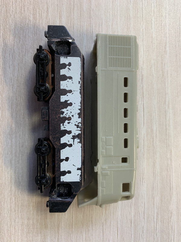

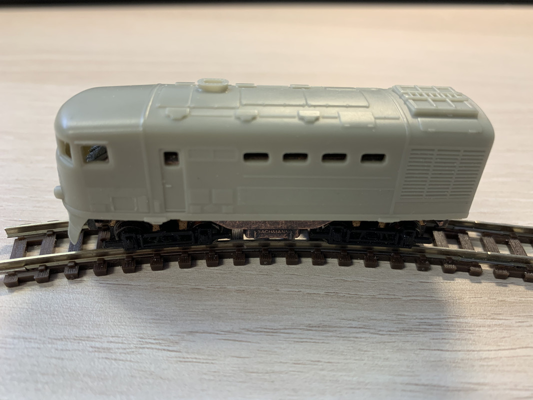

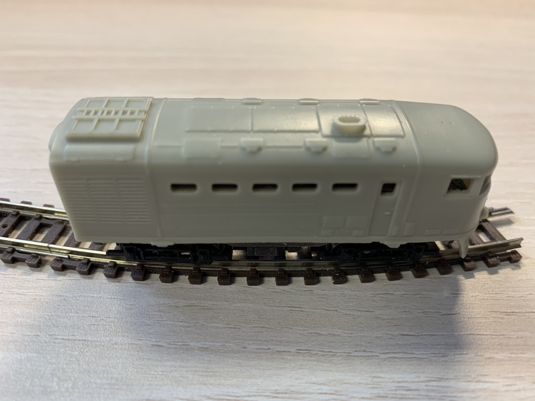

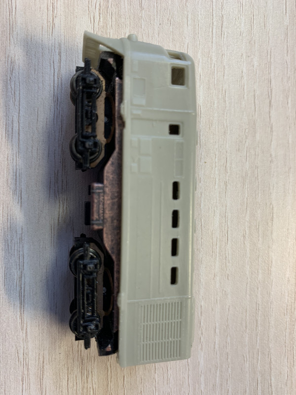

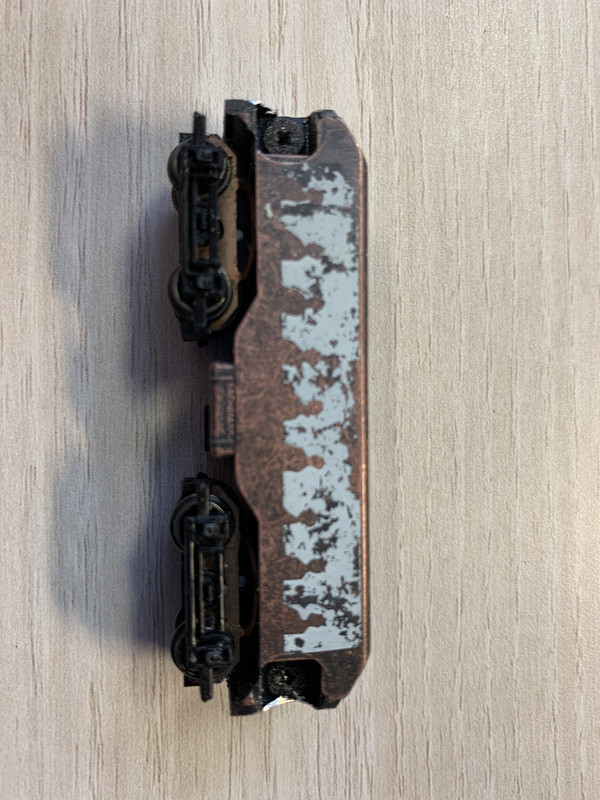

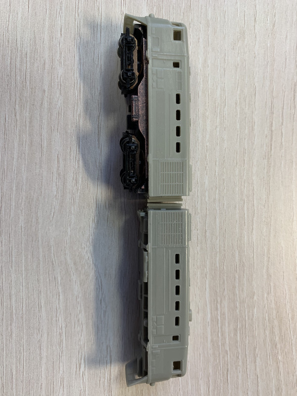

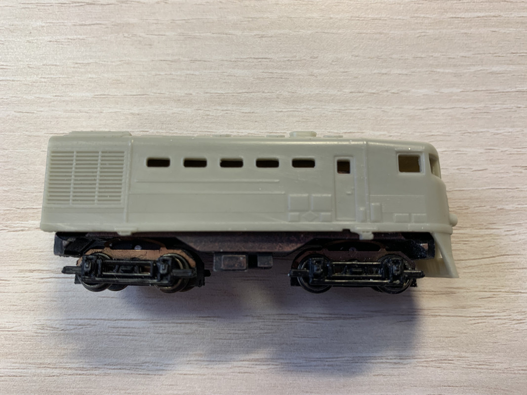

Долго лежал у меня этот кит без движухи, пока не попался на глаза Американский трамвайчик от Bachman, ходовка которого и привлекла мое внимание. Межшкворневое расстояние совпало полностью, база тележки (межосевое) отличается на полмиллиметра в меньшую сторону по сравнению с размерами ТЭ2. Нужно было только отпилить выступающие «носы» с обеих сторон и подогнать под корпус Тэшки. Диаметр колес немного меньше, чем в ките, но за боковиной тележки эта разница будет не очень заметна. Ходовка трамвая тяжеленькая, из 2-х металлических половинок, скрепленных с помощью винтиков и пластиковых втулок. Движок с червяками и редукторы закреплены внутри этой конструкции.
Вот результаты «распила»:

А подбрюшье можно выполнить, чтоб нормально бак прицепить, или там мотор мешает?
Привет, Евгений. Да, можно упразднить баки трамвая и немного подточить брюхо, чтобы бак Тэшки встал на место. Это уже следующий этап распила.
