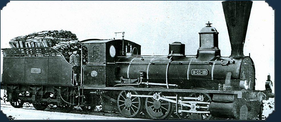

Друзья, задался я тут вопросом... (может и обсуждали, а я забыл...)
Зачем на почти всех старых русских паровозах делался огромный раструб?
И как такая труба выглядит сверху? Чем она заканчивается?
2e031350.webpHighslide Image Viewer
a06ddb44.webpHighslide Image Viewer
КБВ
Возможно ошибусь , точно не помню , но такие трубы делали для увеличения тяги из топки.
BR95009
Скорее всего, искро гаситель(или как то по другому называиса), для предотвращения искр из трубы. Обычно ставили на паровозы, работающие на дровах.
мобидик
Чем выше труба, тем больше тяга. Расширение трубы так же увеличивает тягу, поскольку в широкой части давление падает и возникает дополнительный перепад давления. Плюсом высокой трубы были еще меньшие помехи от дыма экипажу. При увеличении скоростей необходимую тягу создавал уже набегающий поток воздуха и труба стала лишней. Для направления потока воздуха на паровозы стали ставить дефлекторы в передней части и контроллеры дыма на трубы разных систем. Это мое понимание физики процесса, а так то может и для понтов, типа у кого труба длинней и толще, тот и круче.
Sormovo
Такая конусообразная труба - признак того, что паровоз отапливается дровами.

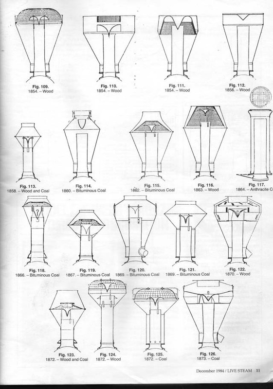

Вот некоторые виды труб для разных видов топлива.
311a3726.webpHighslide Image Viewer

Sormovo, Жень, судя по чертежам это дополнительное оборудование на трубу?
То есть там в центре труба паровозная, а эти конусы вокруг.
Sormovo
Саш, не могу сказать, надстройки это были или специальные конструкции.
HObbyTT-N
Sormovo
Ну, это все таки не чертежи, а скорее схемы.
Sandro
Ну да. И похоже все эти расширения прикрывались сеткой сверху.
В общем понятно. Если на дровах и торфе, чтобы не летели искры и чтобы увеличить тягу
