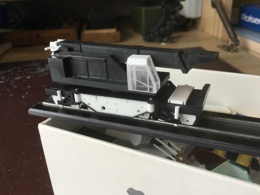

Работа по крану продолжается, он так выглядит на сегодняшний день.

Красиво
Кабина и цельного стекла? Или склейка из тонкого?

Кабина склеена из прозрачного пластика от CD коробки, толщина примерно 1мм

Ого, будут рабочие аутригеры?

Так точно будут, будет и стрела подниматься, а вот выдвигаться не будет.

Как то так, телеги ещё не готовы, нету у меня вагонов чтобы срезать буксы.

Очень аккуратная работа

Спасибо! Кран получается на твёрдую тройку с плюсом, тем более он единственный такой в N-ке

Немного поменял идею поезда, планирую кран- платформа прикрытия- такелажный- платформа с техникой. Вагон гараж под вопросом, пока нет желания делать его заново. Кран с платформой прикрытия, пока думаю какую будку поставить на платформу.
