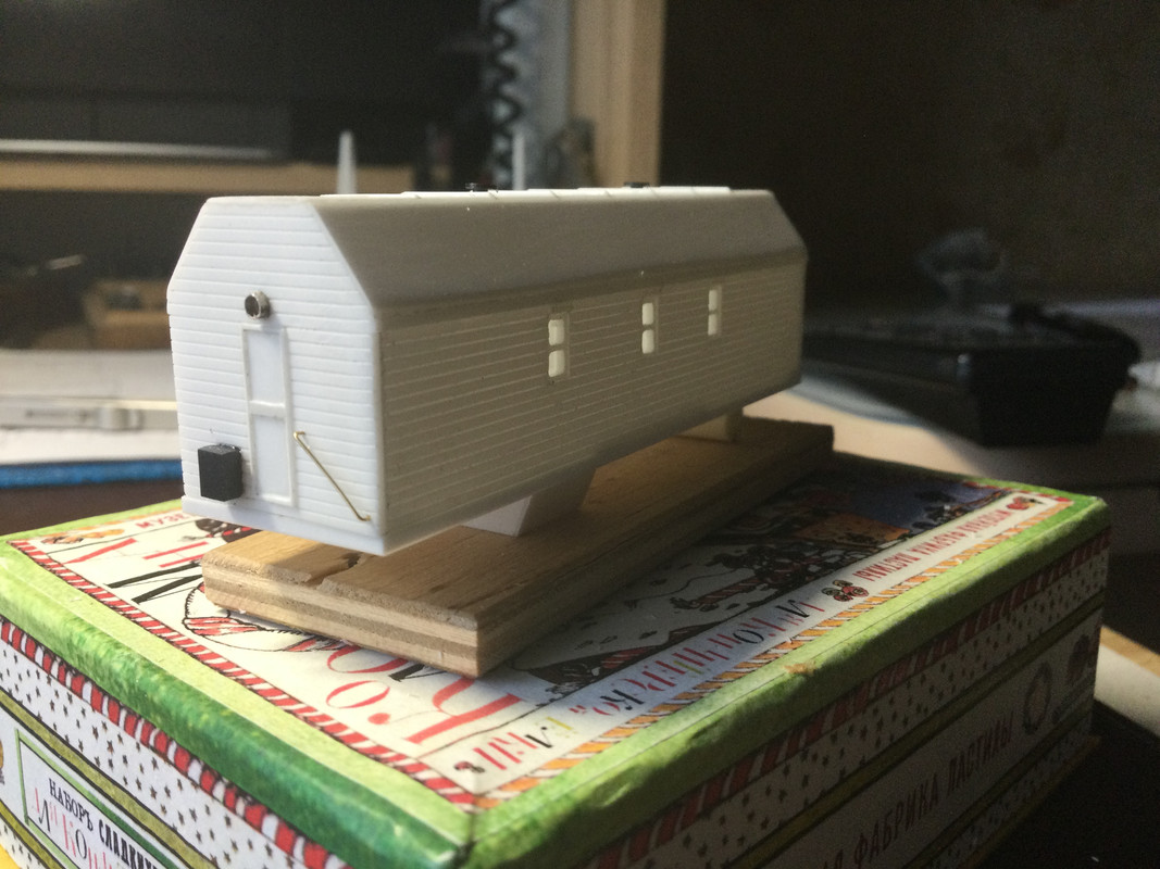

]Строю восстановительный поезд по мотивам, будет кран, вагон гараж, такелажный и платформа с техникой. Итог на сегодняшний день, вагон гараж близок к завершению, кран в процессе.
« Последнее редактирование: 13 Января 2024, 13:55:20 от СерП »
Re: Восстановительный поезд
« Ответ #1 : 10 Января 2024, 10:10:58 »
Тонкая работа!
Полистирол листы + полоски?

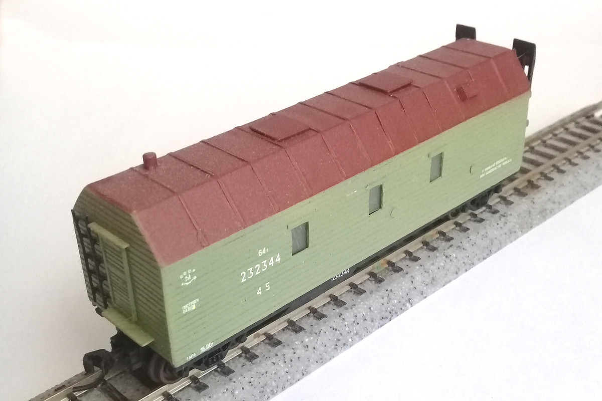

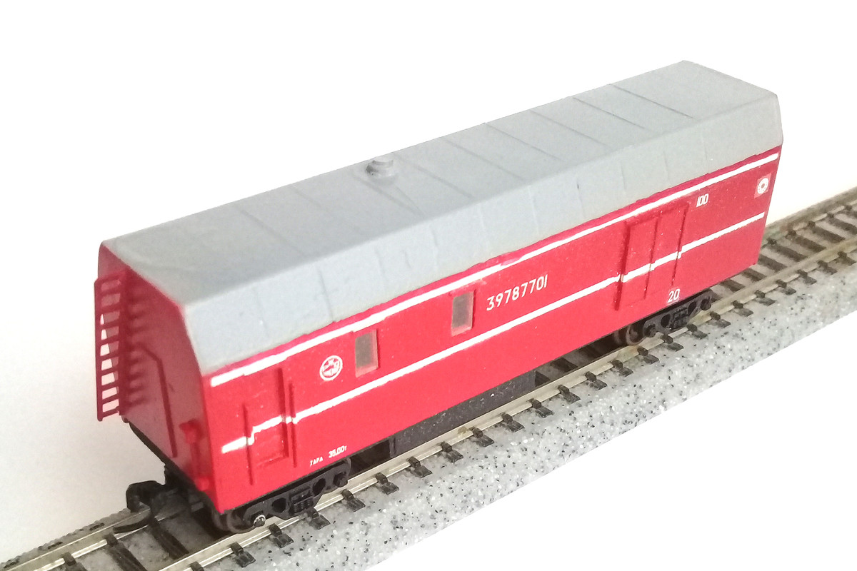

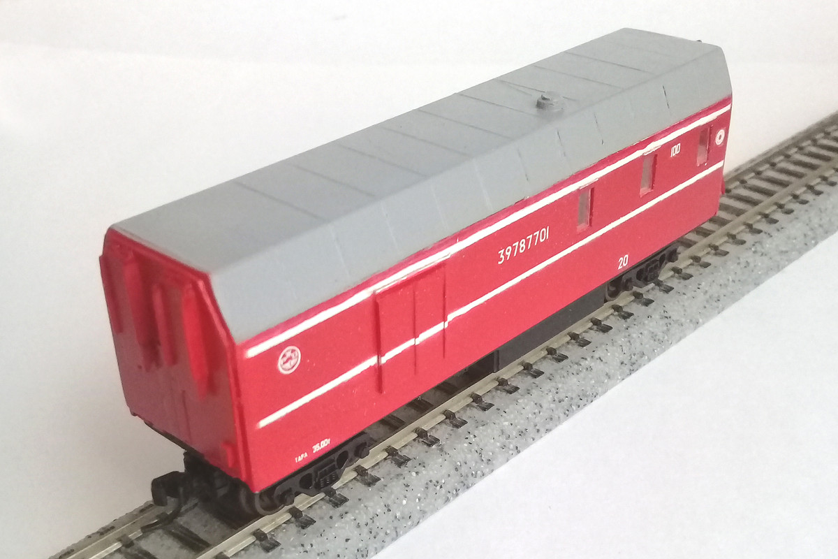

Вот и ещё один задумался над вспомогательной Ж/Д техникой. У меня есть два вагона гаража , один в моём составе пожарного поезда :

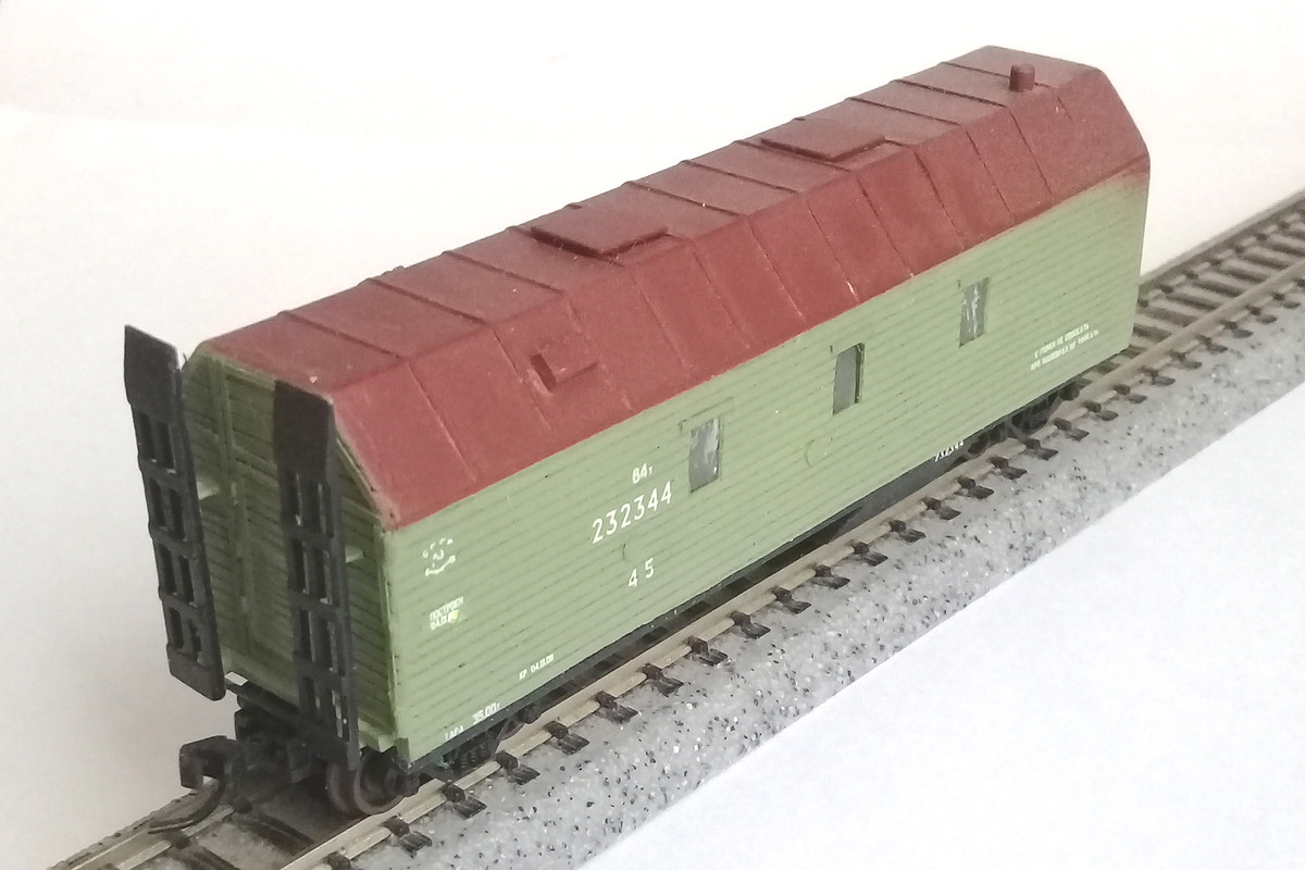

Другой так же планировал в состав своего восстановительного поезда , но просмотрев кучу фотографий восстановительных поездов не видел в их составах вагона-гаража (не исключаю что и проглядел , так как по идее вполне имеет право там быть) поэтому сделал его "повседневным" вагоном-гаражём :
Я извиняюсь так как влез не в свою тему и если это мешает то просто удалите моё сообщение. А вагоны сделаны по той же технологии что и Сергей делает.

Дмитрий признаться я так глубоко в прошлое не смотрел , хотя нашёл уже более современный  вагон гараж который подойдёт к более современному восстановительному поезду.
Сергей может сразу по такому подобию делать ну это на твоё усмотрение :

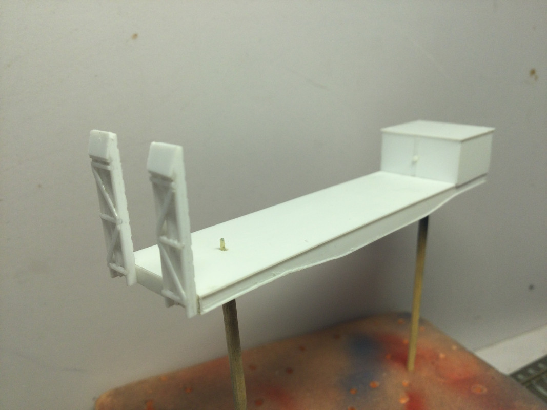

Сегодня сделал платформу для техники с ящиком в торце. Завтра надо думать про такелажный, самый сложный на данный момент.
Доделал платформу, это мой первый опыт с платформами. Теперь у меня два вопроса, что ставить на неё и делать ли аппарель опускаемой.

Ну что ставить вроде как уже решено , а вот делать аппарель опускаемой я на своём не стал и тебе не советую. Тогда и трактор или тягач надо делать ходовой , что бы он мог сам съезжать  :).
