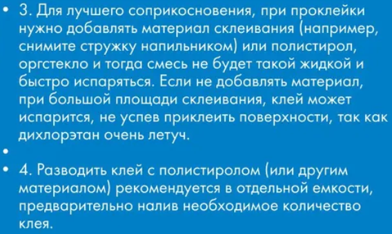

Поскольку тема про клеить, напишу здесь. Чтоб не плодить новых.
Купил дихлорэтан 100 мл в пузырьке. И с ним даётся еще пакетик с полистеролом... Зачем?
Для загущения клея? Или для какой-то химической реакции?

« Ответ #4 : 27 Сентября 2025, 19:46:33 »
да, скорее всего это загуститель. но для мелкого масштаба густой клей не айс. да и сам дихлорэтан не айс. рекомендую какой-нибудь модельный текучий клей. например вот такой https://www.ozon.ru/product/mazhor-models-mm108-kley-tekuchiy-bystrosohnushchiy-50ml-969490804, но его нужно совсем по чуть-чуть

« Ответ #5 : 27 Сентября 2025, 19:48:50 »
Полистирол растворяется в дихлорэтане. Саш, а тебе что клеить?

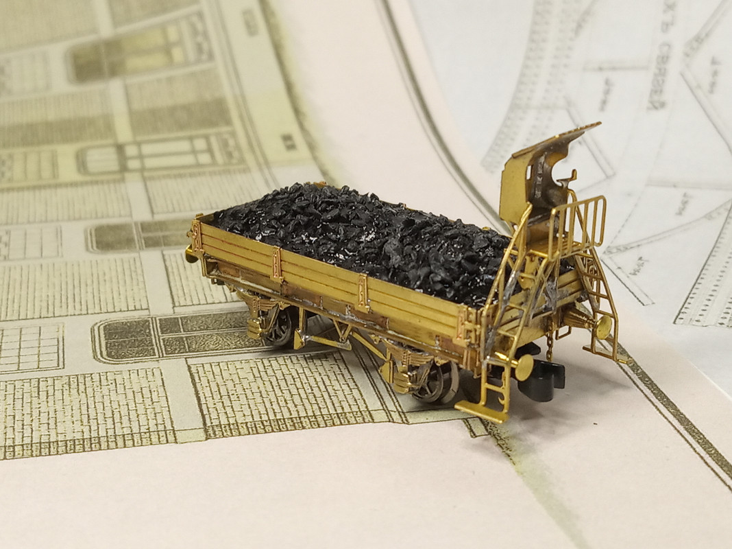

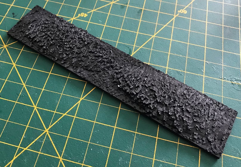

Мне надо сформировать кучку угля из пластмассовой крошки. Я специально перемолол коробочки от CD дисков, чтобы сделать пластмассовый уголь)))
То, что клей, ну то есть сам дихлорэтан в пузырьке жидкий, это как раз хорошо
Ага, попробую.

если стоит задача растворять пластик, то лучше уж тогда дихлорметан вместо дихлорэтана.
а кучку угля я бы просто напечатал :)

« Ответ #8 : 27 Сентября 2025, 20:38:00 »
Да, напечатать конечно можно. Но нет под рукой 3Д принтера, а идея наполнить платформы углем посетила вот только что, поэтому попробую пластмассо-клеевой вариант
Саш, там прям инструкция есть:
Re: Чем приклеить?
« Ответ #13 : 27 Сентября 2025, 23:29:08 »
Да, Саш, я читал ее... просто не совсем понял что наполнитель это конкретно для загустения. Мне то как раз нужно жидкое и текучее, попробовал уже. Жду результата, пока склеится :)
Re: Чем приклеить?
« Ответ #14 : 27 Сентября 2025, 23:53:00 »
Там, фишка не в текучести, а что он может испариться до того как расплавит склеиваемые поверхности и соответственно детали не соединятся. Но это скорее проблема больших поверхностей, если ты прольешь мелкие фракции пластика, они должны сцепиться без проблем, думаю...
