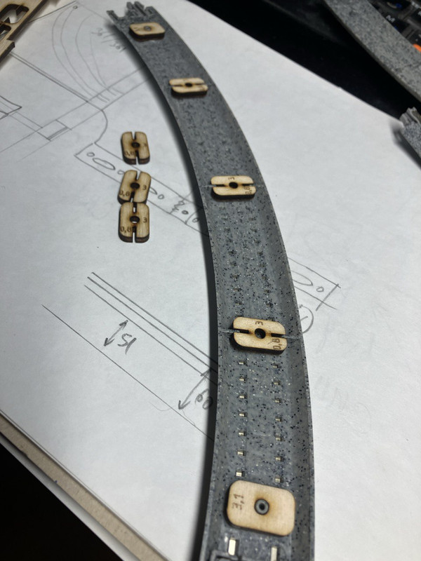

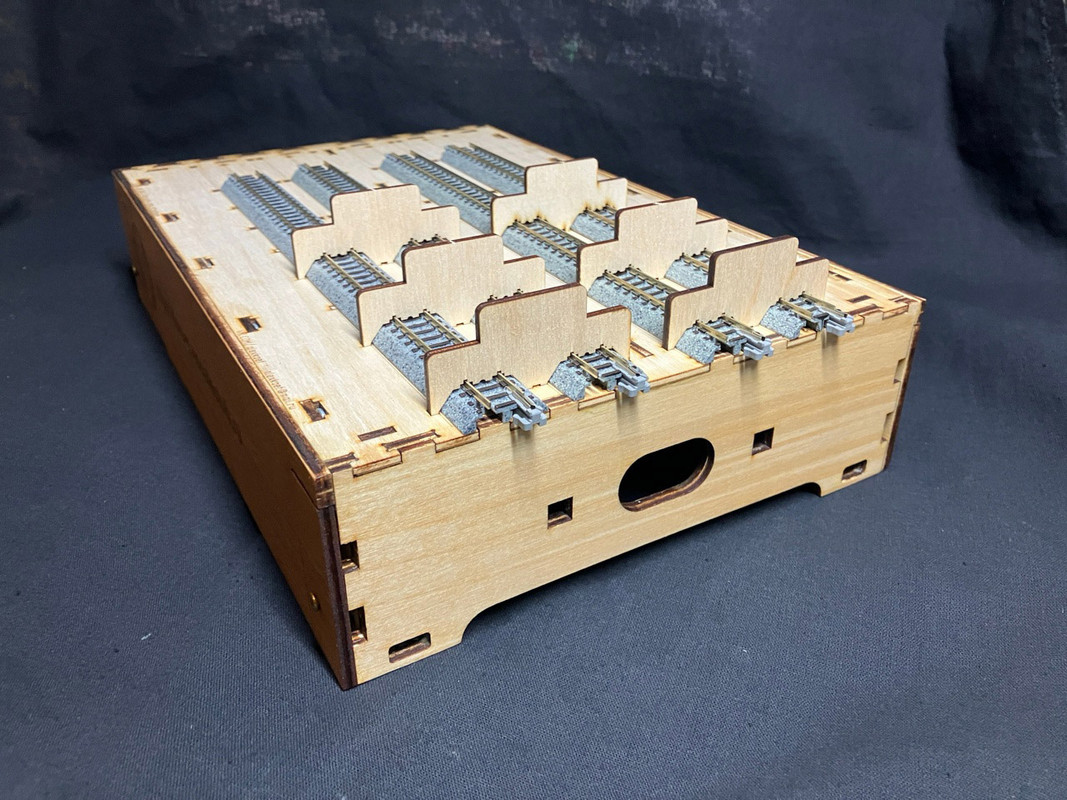

Здравствуйте!
Случайно наткнулся на решение, углубив повторил его.
https://www.trains.com/mrr/how-to/build-model-railroad/t-trak-project-part-3-laying-kato-unitrack/

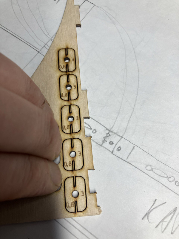

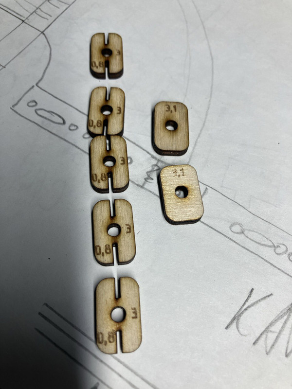

Вырезал вставные детали в габаритах 16х12 мм. Детали вставляются очень плотно особенно в перемычки рельс.
Естественно предполагается, что сначала деталь вклеивается в рельс на жидкие гвозди, а уже потом на клей для дерева уже к деревянной поверхности модуля.

Re: Способ приклеивания рельс KATO Unitrack
« Ответ #3 : 06 Мая 2024, 19:38:20 »
А мне кажется смысл в процессе. Не очень понятно почему сразу нельзя приклеить призму к макету на жидкие гвозди или силикон?
« Ответ #4 : 06 Мая 2024, 20:25:49 »
Интересно, сделаю себе на ФДМ, посмотрим
Думаю, что если подобрать материал и "волокна" верно расположить, то будет норм.
Мне кажется весь смысл как раз в фанере.
И да и нет. Просто это сейчас доступная для меня технология и дерево к дереву хорошо и быстро приклеится.
Но если на ФДМ сделать, то просто нужен подходящий клей.
Не очень понятно
Странная манера общения. Не понятно - спросите.
« Ответ #5 : 06 Мая 2024, 21:23:00 »
Клеить рельсы като  сразу к фанере крайне неудобно ввиду малой площади соприкосновения. С ткими штуками явно удобнее
« Ответ #6 : 06 Мая 2024, 22:16:49 »
Вот в этом и суть, как мне кажется. Можно приклеить кусочек фанеры к рельсу например на термоклей или любой другой. Главное, что клеить удобно, ничего не мешает.
Потом уже фанерку (дерево) клеим к дереву столярным клеем - быстро, легко и надежно.

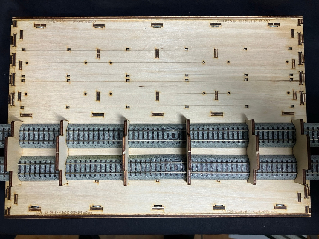

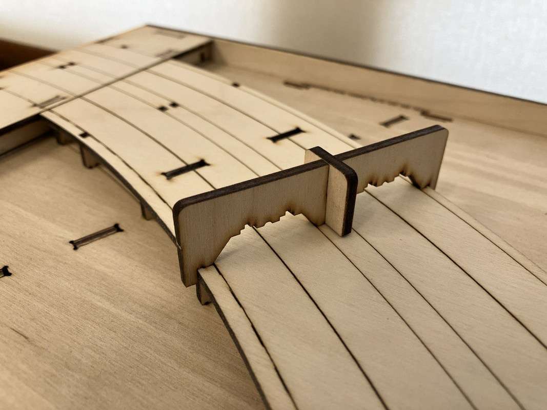

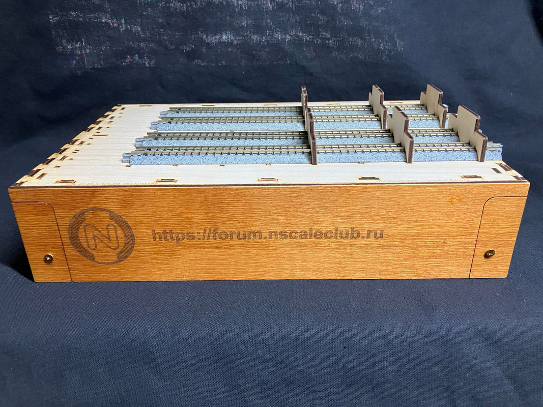

« Ответ #7 : 07 Мая 2024, 12:08:21 »
Да, верно, товарищи!
И затем такими специальными элементами, временно устанавливаемыми в прорези в модулях, достаточно поставить рельсы под груз на 15 минут.
Кстати сейчас я совсем немного доработал эти элементы и, полагаю, приклеивание будет ещё проще т.к. прямо можно пригружать спокойно чем-то плоским.
« Ответ #8 : 07 Мая 2024, 15:28:20 »
дерево к дереву клеится лучше, но у меня другое, я то перебрался в деревню, надо резку заказывать в городе, потом ехать и забирать. не охота :)
« Ответ #9 : 07 Мая 2024, 15:42:46 »
Vatato, а основа макета из чего будет?
  • Сообщений: 3105
« Ответ #10 : 07 Мая 2024, 16:05:19 »
осб + xps
« Ответ #11 : 07 Мая 2024, 16:39:53 »
Vatato,
осб + xps
Ну, думаю, что есть клей который одинаково хорошо приклеится и к пластмассе и к ОСП. То есть будет просто увеличение плоскости соприкосновения.
