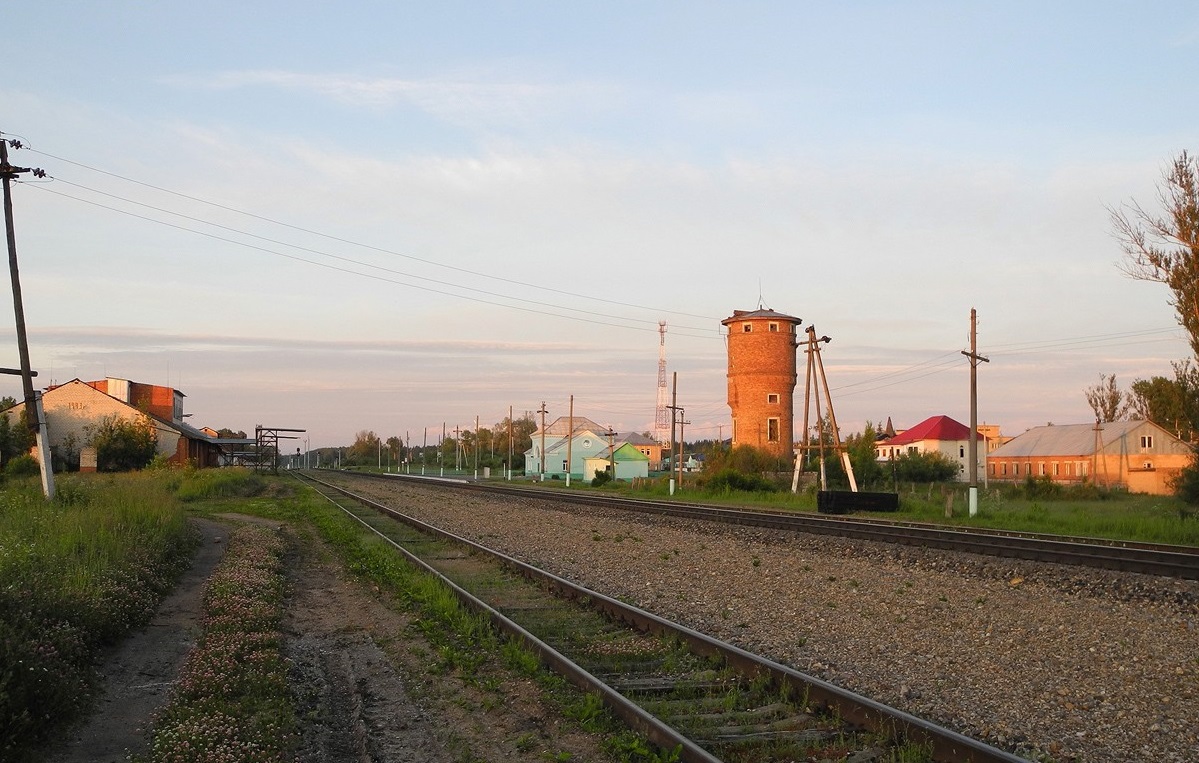

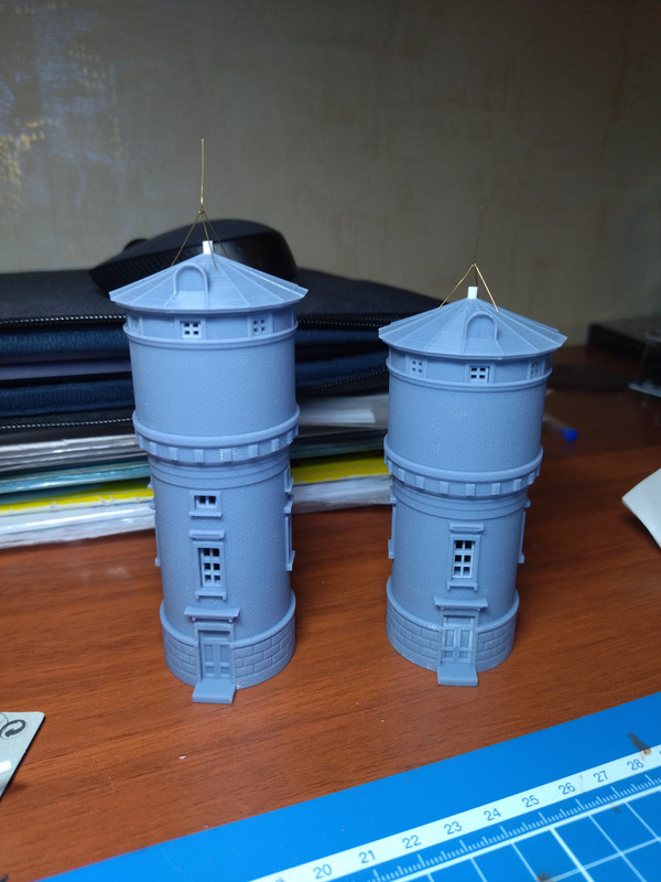

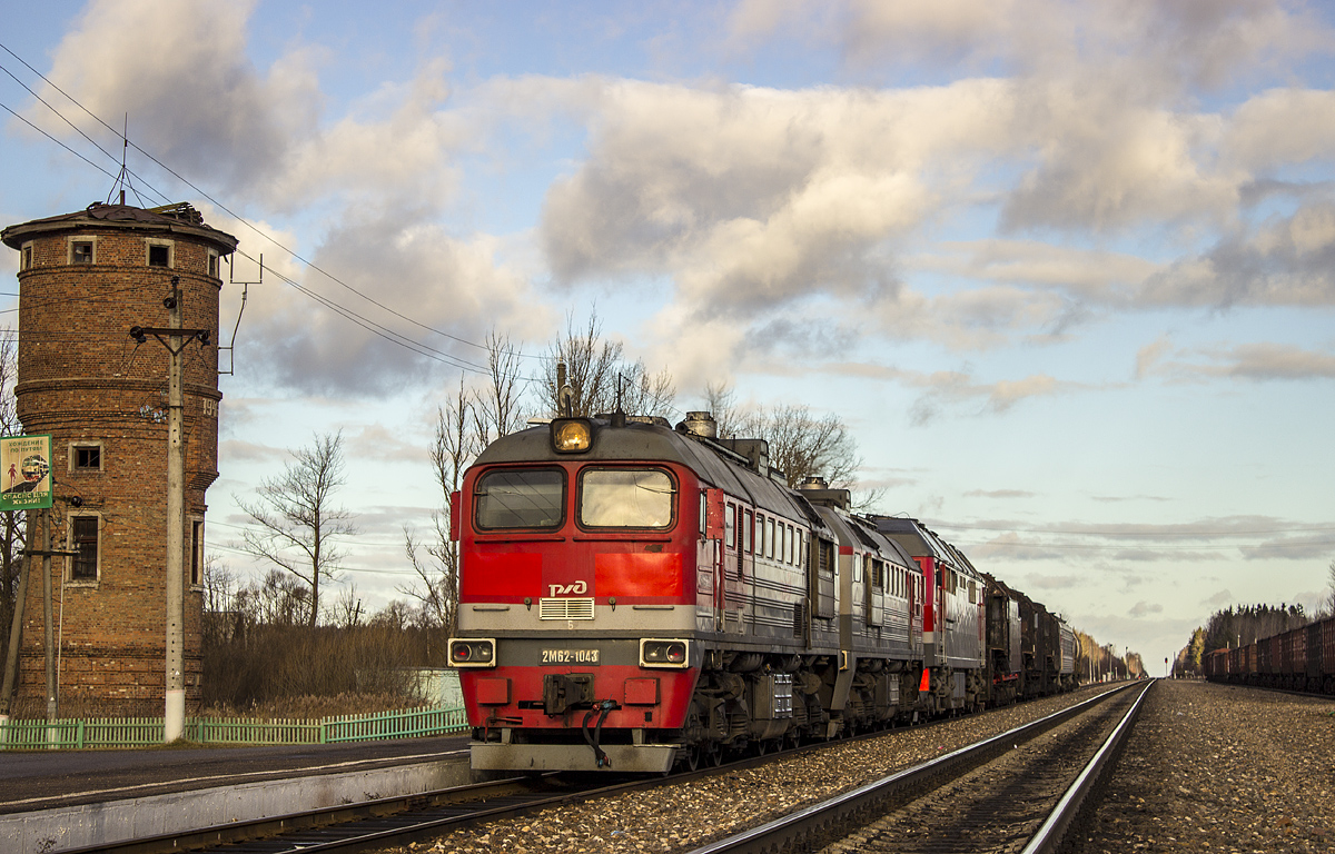

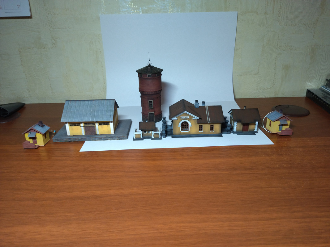

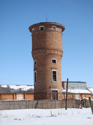

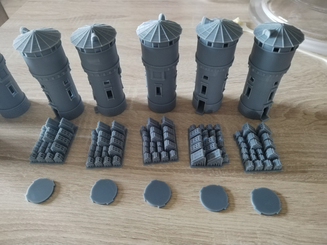

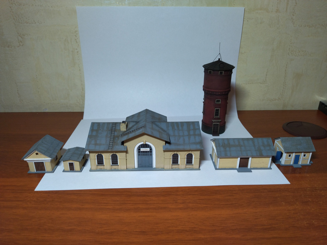

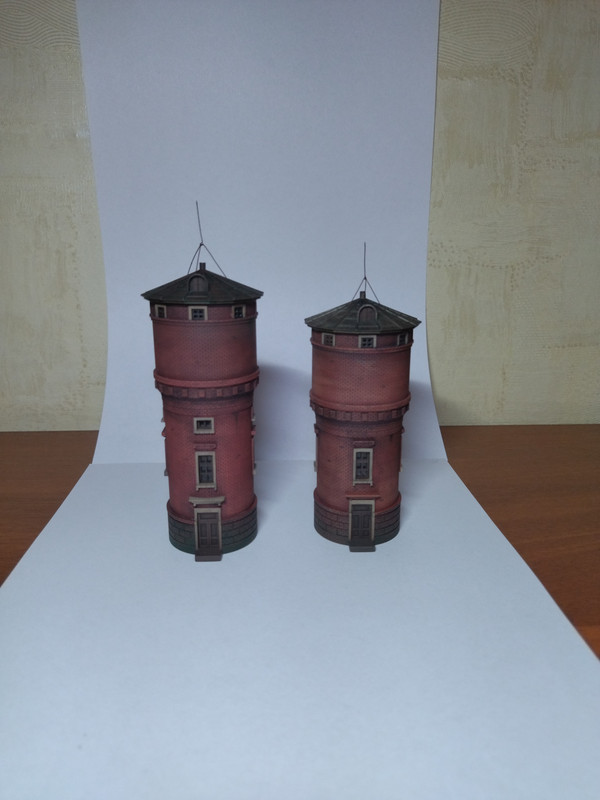

Давно хотел такие водонапорные башни себе. В том числе для дополнения комплексов построек станций с вокзалами на 25 и 50 пассажиров. Наконец, всё получилось.
Огромное спасибо Игорю за терпение при многократной тестовой печати! Вообще в создании поучаствовали около 10 человек на разных этапах.
Раздела "модели чужими руками" не нашёл, поэтому решил тут разместить.) Ниже фото моделей.

Да, печать можно заказать у Игоря (ШагратN). Для удобства сборки и покраски ствол, шатёр, крыша, окна и двери печатаются отдельными деталями. Для точного позиционирования при сборке предусмотрены соединения "шип-паз". Для точного позиционирования на макете (из-за круглой формы ствола могут быть трудности) предусмотрена деталь "дно" с элементами "шип-паз", которую можно закрепить на самом макете или модуле, на неё будет крепиться ствол.
Игорь так хорошо напечатал, что всё собралось сразу, без доработки соединений "шип-паз" надфилями или шкуркой.

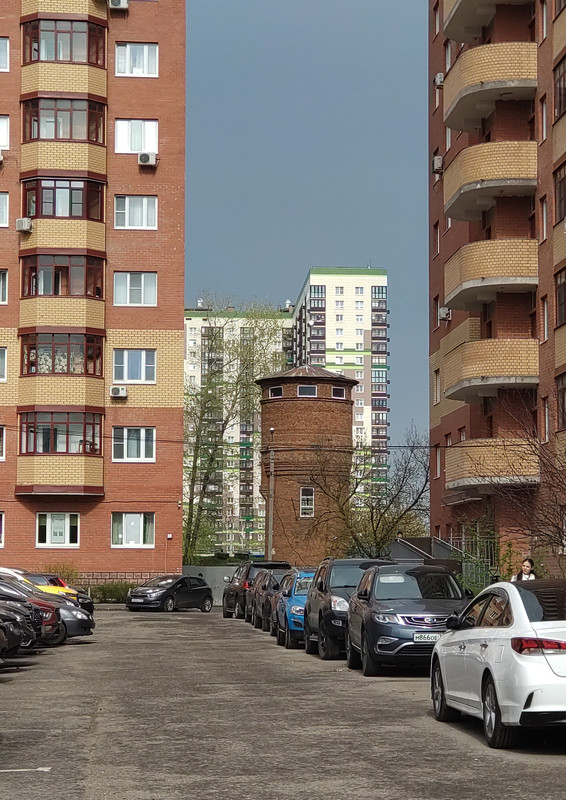

Деревня Пултилково. Красногорский район, Московской области.

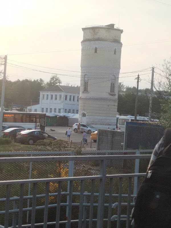

ШагратN
Цитата: BR95009 от 11 июля 2024, 09:24:29
Ну, а у жд путей есть такие?
Снято только что из окна электрички. Станция Михнево, Павелецкое направление. Координаты  55.121212, 37.959618

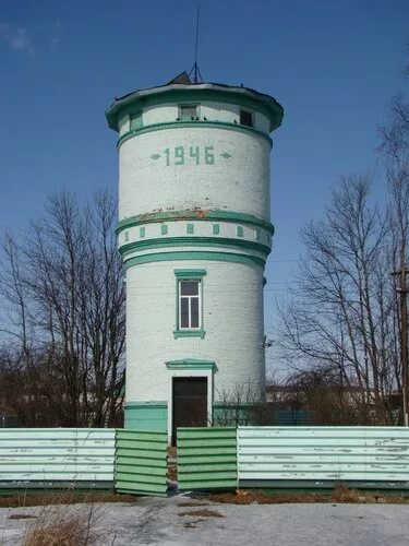

Здавствуйте, уважаемые коллеги!
Прототипы выбирались именно из пристанционных башен. Критерий был - типовая, но с наименьшим диаметром ствола, чтобы было проще размещать на макете или модуле. Фото прототипов в моем первом сообщении: высокая башня - станция Новодугинская, низкая башня - станция Мещерская (или Туманово), точно не вспомню сейчас. В сети фото станции Новодугинская довольно много, башня видна. Сам, к сожалению, пока не доехал туда предметно для фотосъёмки.
