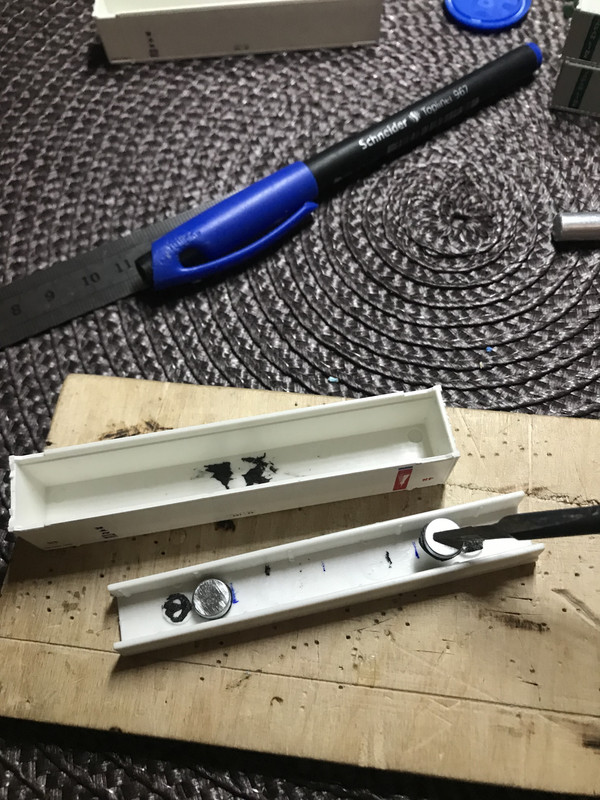

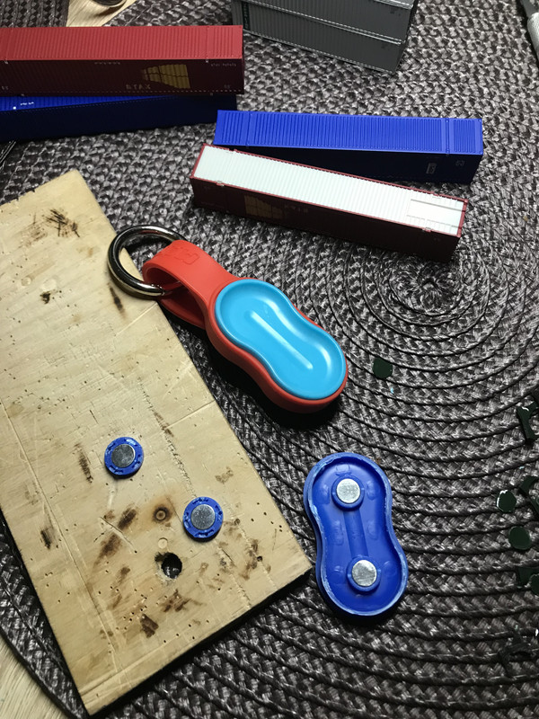

Поделюсь идеей, откуда взять магниты для контейнеров.

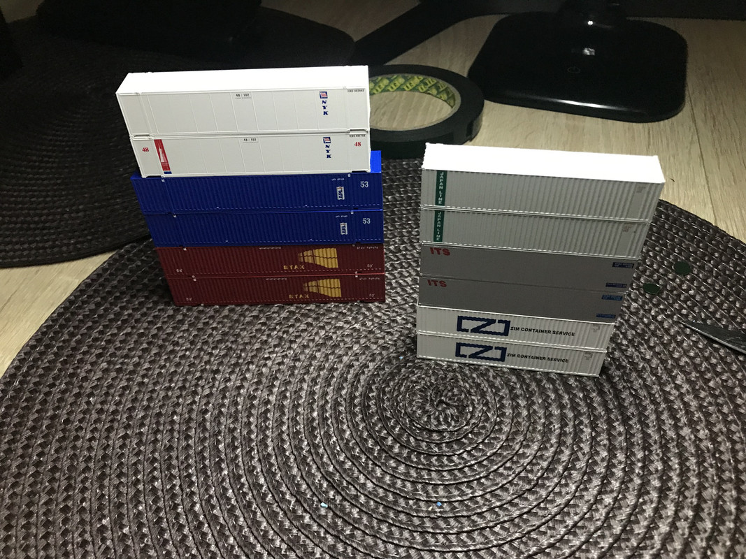

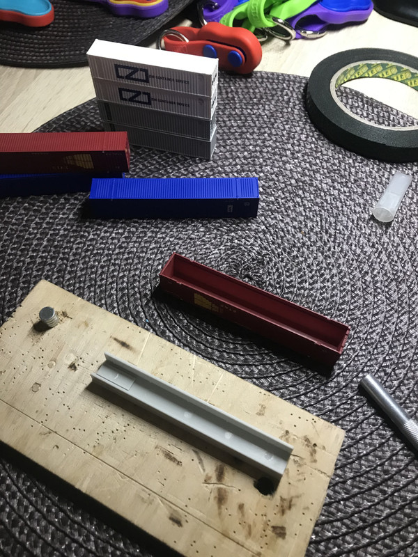

Сейчас в магазинах «Магнит» проходит акция «Магнитыши». И они продают брелоки по 29₽. Я такую штуку разобрал и выяснил, что оттуда можно извлечь 4 магнита, которые мне идеально подошли для добавления их в контейнеры Delux Innovations, которые катает мой интермодальный поезд Double stack.

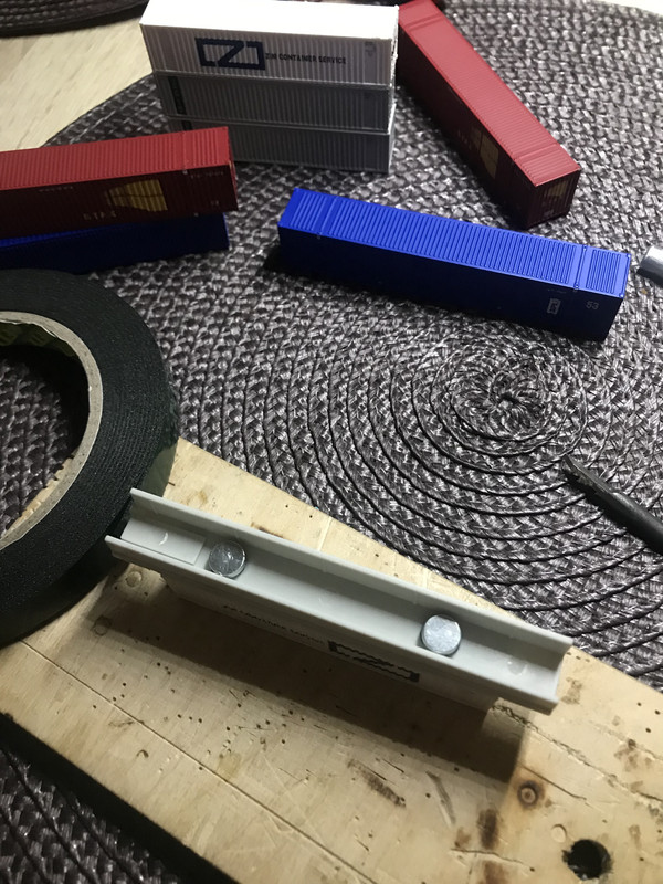

Магнит какова той силы, чтобы удержать контейнеры от сдвига при езде, и при этом не поднимать вагоны с рельс. Установил по два магнита в каждый контейнер. Крепил на двухстороннюю ленту на вспененной основе.
