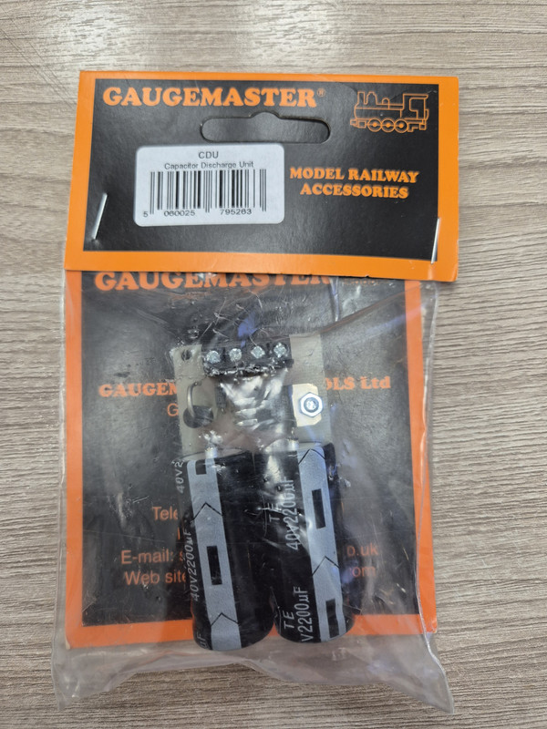

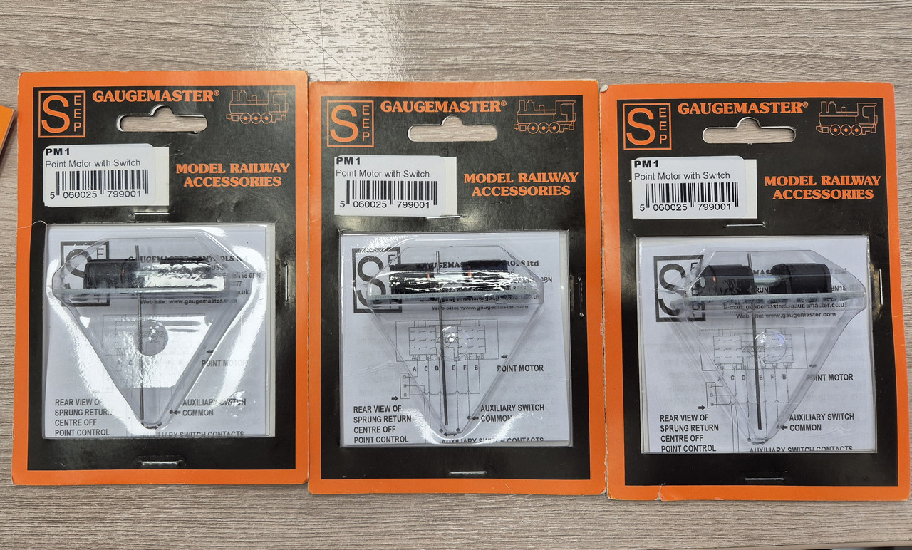

А я вот что нашел, что странно - в столе на работе)
Слбственно пресловутый разрядник и три привода с уже встроеным переключателем полярности

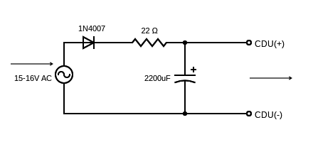

"Дмитрий206" даже правильный девайс теперь уже нашёл. Посмотрите там большие конденсаторы, они накопят энергию и смогут "раскачать" вялую катушку. Capasitor discharge  unit. В выдаче Google самые первые ссылки как раз именно с видео по этой теме.

Вот тут описано и схемы даны. Прямо с переводом. Игорь!
https://www-electroschematics-com.translate.goog/model-railway-capacitor-discharge-unit-cdu/?_x_tr_sl=auto&_x_tr_tl=ru&_x_tr_hl=ru&_x_tr_pto=wapp

Ну и для начала даже лучше вот эту схему сделать.
Да, быстро туда-сюда не пощёлкать. Будет тормозить с из-за плавной зарядки, но это решение.
Она и простая и понятно сразу работает или нет.
Самое главное, конечно, это напряжение выпрямить.
Если не пройдут танцы с бубном, будем смотреть на эти девайсы, но будет здорово если найдутся PL13

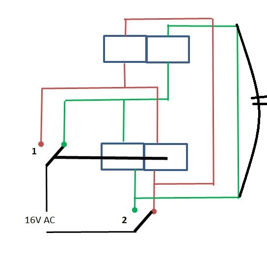

основной импульс пойдет с транса, а конд. его поддержит. Полагаете - бред?  Резистор увеличит время разряда,
вовсе не бред!  эти модули именно так и работают, берут на себя медленно от транса и отдают быстро от себя когда транс перестал отдавать.
вам их нужно разместить между РЛ-13 и катушками соленоидов, но придется ставить две штуки.  ЗЫ хорошо подумав одного модуля хватит, вот схема.
кратковременного нажатия на кнопку, может перезаряда и не случится.
  не понял ?  у тебя на схеме не две кнопки без фиксации, а переключатель, с фиксацией в двух положениях.  В принципе можно убрать провода от пл-13  и поставить две  нефиксируемые кнопки, вместо переключателя, как рекомендует Эдуард. Если БП достаточно мощный и обойтись без кондеров вообще.

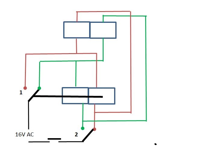

Вот схема

« Ответ #25 : 02 Ноября 2024, 12:18:15 »
Согласен ,мой косяк, схему до конца не доделал, кнопка есть.
Сначала переключателями устанавливается маршрут, (стрелка красная), а потом любой из кнопок без фиксации(зеленая стрелка) включается питание.
Изначально никаких концевиков не было. Но при нажатии кнопки, соленоиды противно и довольно громко дребезжали, поэтому и пришлось ставить ПЛ 13, но ,блин, обсчитался-купил на два меньше.
ну понятно  питание подавалось разом на все приводы.  поэтому и гудели. ну тогда самый простой вариант, переделать часть проводки в этой паре и поставить  отдельный ПЛ-13.  под макет таки придется лезть  :threaten:
