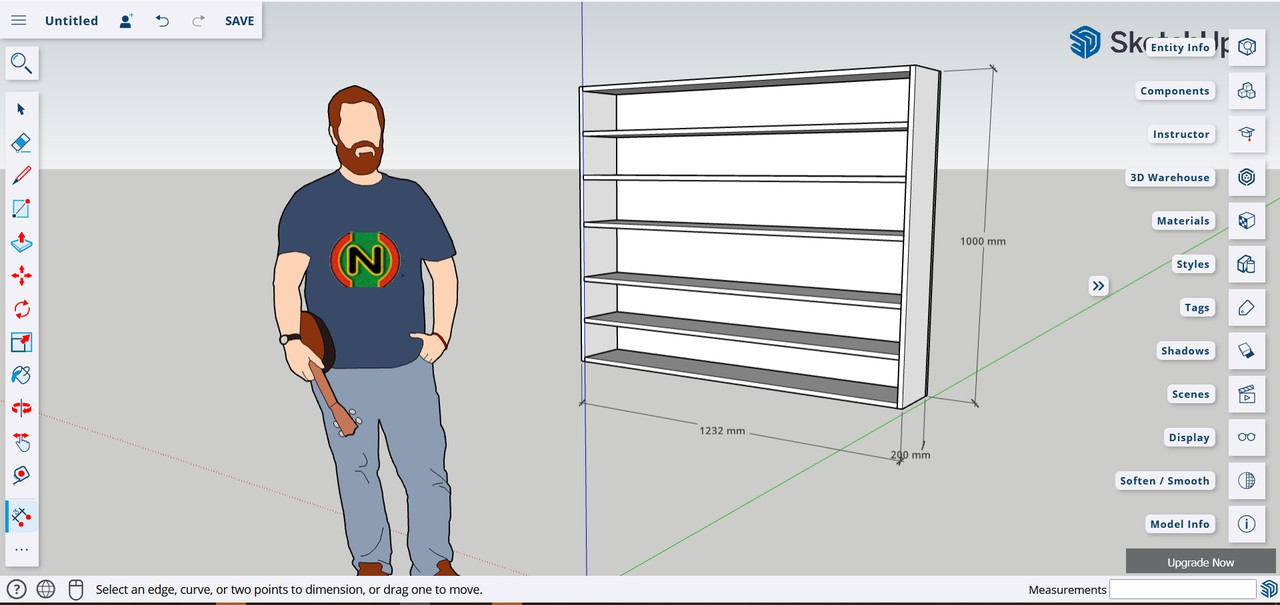

« Ответ #13 : 16 Января 2025, 11:13:04 »
Мне кажется можно в мурлене напилить из ДВП вот таких элементов и скрутить саморезами.
Самая простая и наверное дешевая полка получится.
