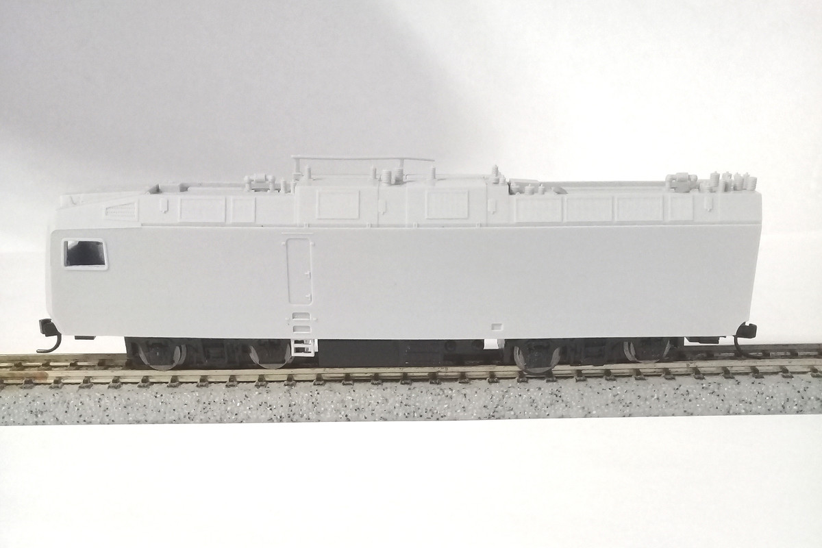

Появление этого электровоза поначалу вызвало у меня некоторое неприятие. Прекрасные характеристики и как мне показалось , невзрачный дизайн. С течением времени моё мнение изменилось. Дизайнер придававший этому локомотиву внешний вид всё сделал правильно. И я очень обрадовался что Ландышев Руслан претворил этот электровоз в модели. Сделав её КИТ. За что еме огромное спасибо.
После приобретения КИТа начались поиски подходящего донора. Донором послужила модель американского тепловоза F40PH фирмы Life-Like. Прекрасно подошла и расстоянию между крайними осями.

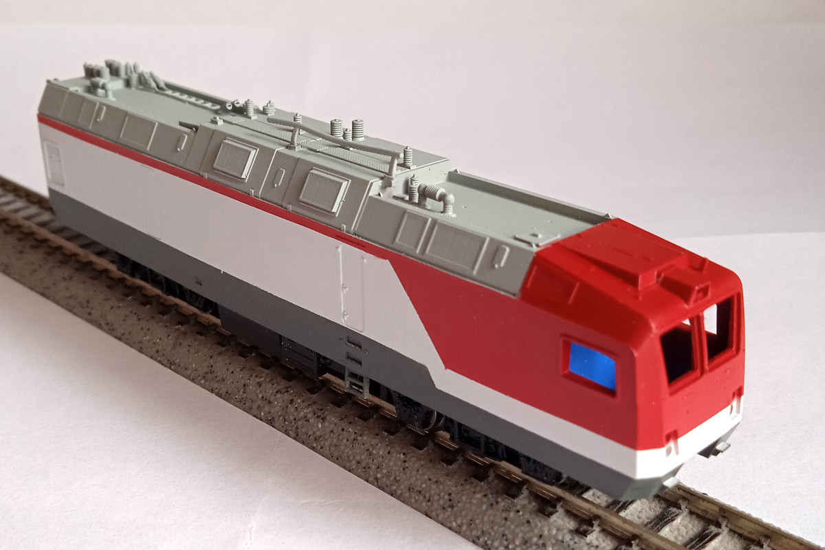

Далее окраска локомотива
И окончательная сборка

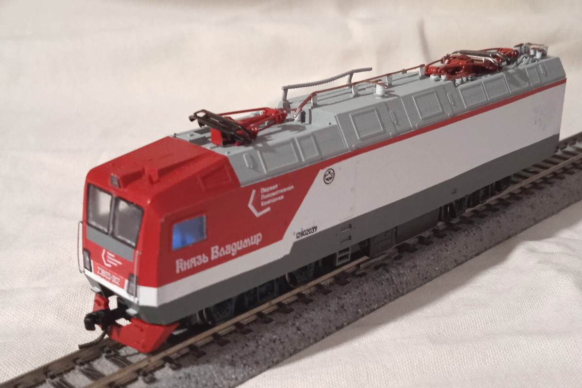

И итоговый результат
Модель получилась довольно таки тяжёлой и думаю тяговые качества будут очень хорошими.

« Ответ #10 : 10 Февраля 2025, 11:28:41 »
Уважаемые господа , товарищи , коллеги благодарю за отзывы. Вряд ли когда бы у меня появилась эта модель если бы Руслан не сделал её КИТ. Сейчас несколько прикинул возможность поменять ходовую. Пока он на ходовой от Life-Like , но появилась возможность поменять на ходовую от КАТО. Правда взвесив модели задумался. С ходовкой от Life-Like модель весит 135 грамм , а с ходовкой от КАТО только 100 грамм. Вот я и призадумался , а стоит ли менять у более тяжёлого локомотива сила тяги должна быть лучше , соответственно и токоприём то же должен быть лучше. Так что пока оставил всё как есть.
