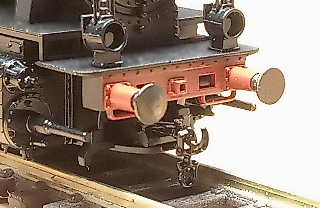

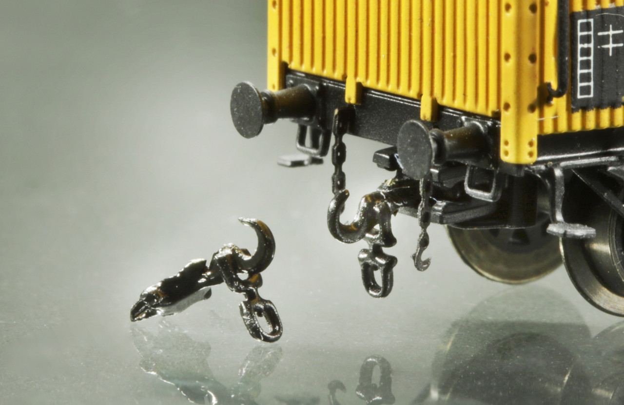

Так Сандро же делает «крючок с цепями» под НЕМ-шахту!
Сей «дивайс» прилагается к каждому из его вагонов.
Думаю, что можно и отдельно заказать.
С ними не всё просто.  ::) Это ж мелкосерийка из травленки, потом согнута, спаянная, потом еще обработка, шлифовка.
Не думаю, что их на поток можно поставить. Как бонус к вагону - да. Но как отдельный объект в большом количестве, боюсь не получится.
Я вообще-то из них хочу попробовать сделать сцепки работающие для ранних эпох, посмотрим что получится.
Александр, а есть какие-то фото по этой штучке?
Да.
Я не делал их точно масштабными, немного побольше чем надо. Иначе получается очень хлипкие
  • Сообщений: 2537
  • Репутация: +142/-1
Красота!
Увидел-бы и не подумал, что травлёнка?
 :lupa:
И, таки да, это ответ на вопрос Дмитрия. Вот такое надо сделать хоть из чего и вставить в шахту.
Но в случае нашего wendezug там немного иного вида причиндалы, но суть ясна...
Спасибо!

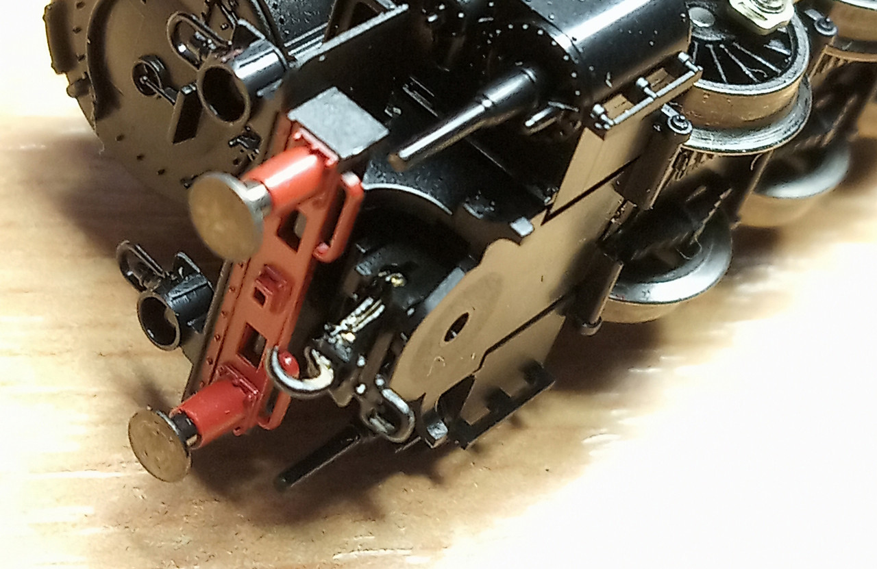

Мне кажется, можно что-то сделать универсальное для не старых эпох с  НЕМ креплением.
Я помню, давно, я просто брал рапиды с НЕМ хвостом и оставляя хвост не тронутым, чтоб уж точно подошел бы для шахты, самц сцепку разогревал и форминровал из нее крюк.
Потом Саша (Кналфрош) эту модель тиражировал в литье. Но это было еще в до 3Д принтерную эпоху. Я сейчас на даче, но дома должны были сохраниться эти заглушки. Могу сфоткать и показать.
