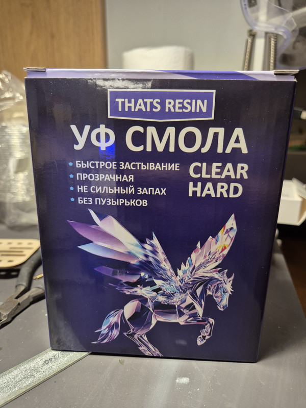

Подозреваю, что все, кроме меня знали об этой штуке.
Случайно купил на озоне смолу, отвердевающую под ультрафиолетом. Заявляется, что без пузырьков.
Сохнет с фонариком минут 5, а не 2 сутрк как двухкомпонентная. Вроде бы не дает сильной усадки как акриловая "вода".
В общем выглядит как отличный вариант делать воду на макете. И кстати стекла на машинках можно изловчится - очень прозразчная
В комплекте и фонарь есть специальный.

В общем пеовый опыт не очень. Хотел тут построить самолет пассажирский, изьсмолы думал сделать илюминаторы. В общем она за сутки под солнцем так и не стала твердой. Т.е. доя поделок с детьми было бы норм, но шкурить и полировать не получилось.
Потренируюсь еще на детских поделках, но видимо двухкомпонентная все ж нужна

Дим, а почему на солнце? Фонарик же есть?
А под солнцем на улице или в квартире через стекло. Стекло блокирует УФ до 300 нм, выше пропускает процентов 70. Нужно знать в каком диапазоне плимеризуется отвердитель.

А точно же, через стекло :-\
