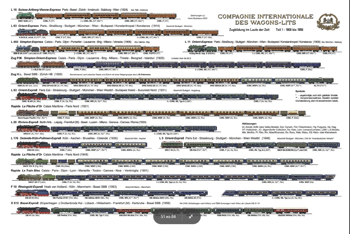

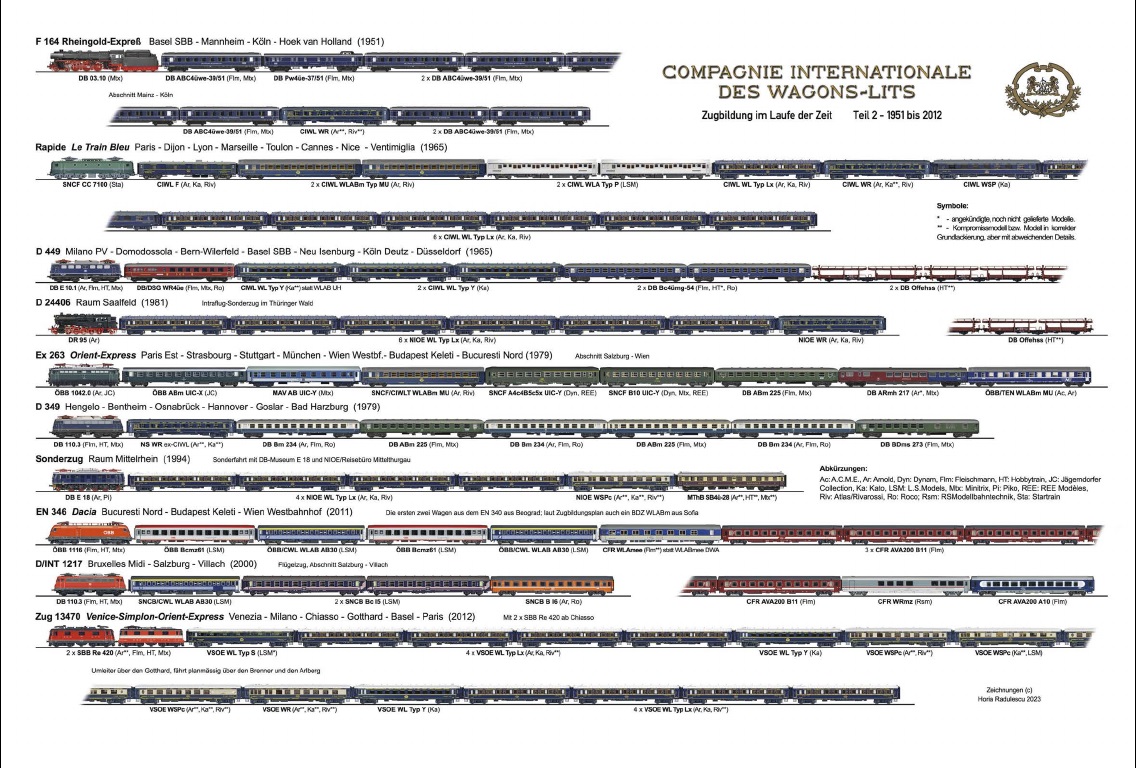

Исторически достоверные составы CIWL доступные в N-ке с указанием маршрутов (части маршрутов, где применялась конкретная тяга), годов и моделей в нашем масштабе! Как по мне, так очень полезная штука!
Взято из N-Bahn Magazine 01.24

Очень интересно! Кстати самый первый состав, пряи очень актуальный сейчас. Электровоз уже стал появляться кое-где  :)
Вот размерчик бы побольше... попробую из пдф вытянуть

Статья не плохая, тем более, что информации по тому периоду не так много. Но я бы её не рассматривал как 100% эталон, а лишь как материал для поисков дополнительной информации.
Локомотивы 1029 в Австрии, то время, уже были (были поставлены в 1920-21гг) для скорых пассажирских поездов. Использовал ли их CIWL не знаю.
Очерёдность вагонов (ресторан в хвосте) думаю можно опустить. Это не существенно.
Конкретно данный состав я не изучал, но есть некоторые детали для раздумий. На что я обратил внимание в первую очередь:
- Вагоны состава (ресторан и спальный) позиционируются как Minitrix и Hobbytrain, но Minitrix никогда не выпускал 4-х осных вагонов, а только 6-ти осные вагоны.
- Состав полностью состоит из тиковых коричневых вагонов, но CIWL в 1922 г. перешёл уже на металлические синие вагоны. Старые вагоны продолжали использоваться, но как дополнительные.
Re: Европейские международные Экспрессы CIWL
« Ответ #23 : 17 Декабря 2023, 22:54:54 »
Mtx идет с двумя звездочками, т.е. применим, но с некоторыми компромиссами.
  • Сообщений: 409
« Ответ #24 : 17 Декабря 2023, 23:14:28 »
Спальный 6-ти осный (бортовой номер 1000 о нём упоминается в статье) был закуплен CIWL в единственном экземпляре и имел бежево-коричневый окрас. Тут без вариантов.
Теперь о компромиссах: рестораны должны быть примерно в полтора раза короче.
По окрасу полностью коричневые были (у Minitrix) с бортовыми номерами 1687, 1701 и 1702.
Маршрут для 1687 не назову. 1701 курсировал по маршруту Francfort-sur-le-Main-Strasbourg-Bale. 1702 курсировал по маршруту Francfort-sur-le-Main-Metz.

Мее кстати удалось скачать пдф и вытянуть из него эти две страницы в большом разрешении
Уточню по вагону 1687. Он не использовался CIWL.
Серия тиковых вагонов-ресторанов 1686-1691 использовалась в обычных перевозках на маршруте Мюнхен - Эссен (Munich - Essen). Скорее всего Mitropa.
В составе L11 использован баварский S2/5, что вызывает вопросы.
CIWL в своих поездах с 1908 года использовал баварский S3/6.
С 1907 по 1910 годы временно использовался ещё и S2/6.
