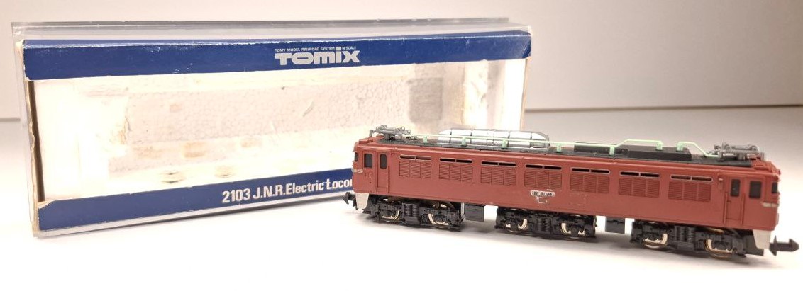

Всем привет. Я больше по HO, но оказался владельцем (временно) 1 локомотива и 9 вагончиков. С вагончиками понятно, а как проверить локомотив не знаю.
Если кто-то проживает во Владивостоке,  может помочь проверить на ход. (готов оплатить за беспокойство рублей 500)
Евгений!
Можно взять 9В батарейку КРОНА и прислонить к колёсам (мотор может быть как в тендере так и в самом паровозе). Закрутилось, значит моторчик работает.
Также можно выложить имеющиеся H0 рельсы так чтобы расстояние между внешними составляло 9 мм. Если подать на соответствующие рельсы напряжение от того-же H0 пульта то локомотив будет ехать.
Кладем поциента пузом кверху, берем 2-3 батарейки пальчиковых, а лучше крону и проводками замыкаем на колпары. Колёсы крутятся - всё ОК.
Ну и естественно, без рельсов данный состав не имеет смысла. Только если как стендовая модель.
Не факт. С вагончиками тоже могут быть проблемы: сцепки не на уровне, торчат вверх/вниз, колесы бьют на ходу, они же слишком узко стоят(проваливаться будет на стрелках) или слишком широко. У меня был весь спектр.
Локомотив желательно вскрыть и тщательно очисить от старой смазки реудкторной (если она загустела) и положить новую на редуктора, и смазать весь метал трущийся тоже.

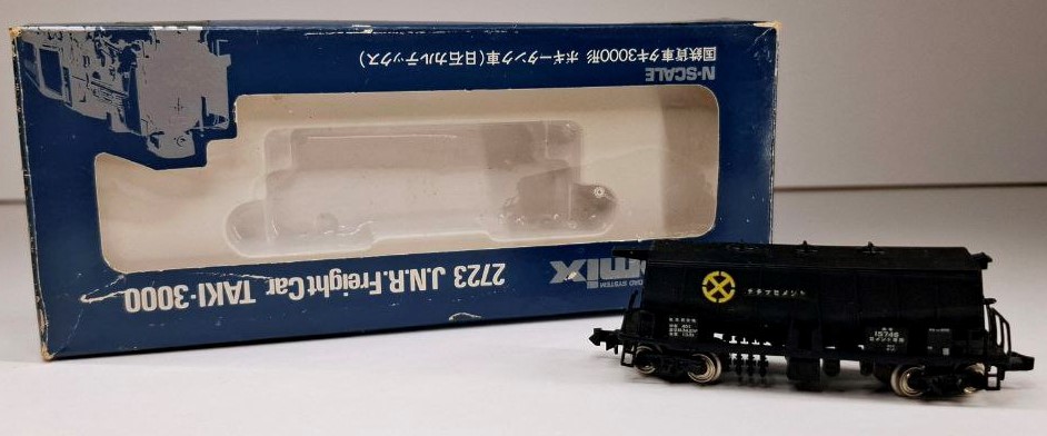

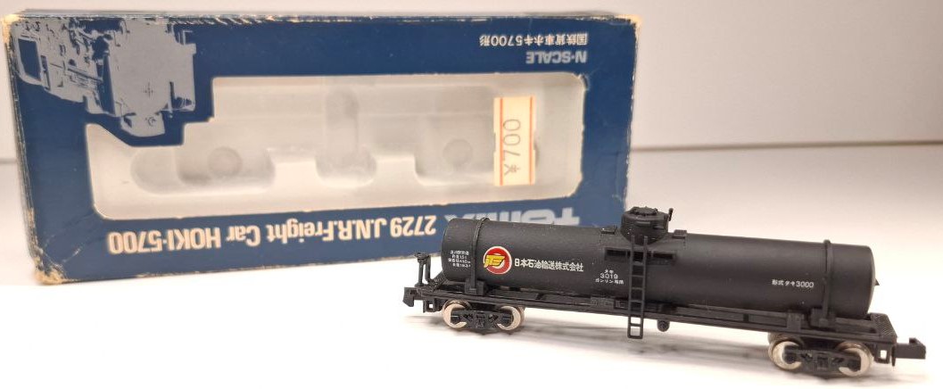

Коробки у хопера и цистерны перепутаны, ложементы надо переставить.

Спасибо переставлю. Ребенок фотографировала - перепутала.

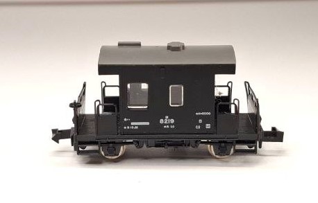

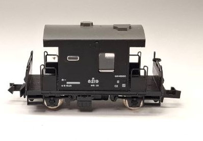

Хотел спросить: что за маленький вагончик (2 шт таких у меня), они в упаковках, но без информации. А в HO аналоги не попадались?

Последний японский бригадный вагон Yo 8000. Производился с 1974г., эксплуатировался до 2000х. HO тема не моя,но уверен, что есть. Вагон был массовым и активно использовался на японских железных дорогах. Кстати в составах могли использовать и два сразу, один после локомотива, второй в хвосте
