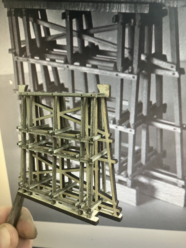

Кёф

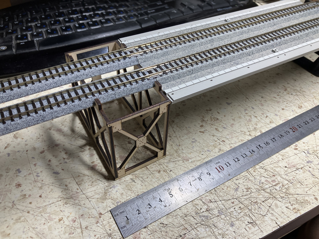

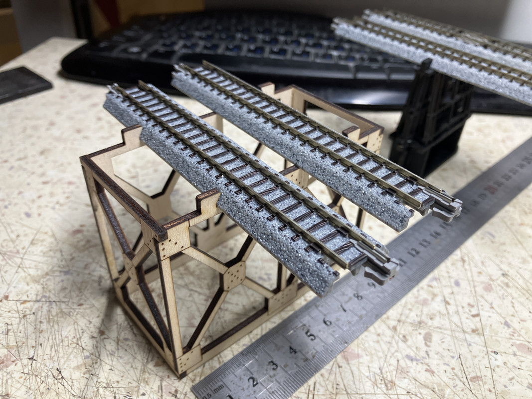

Сделал вот такую опору, из журнала про мосты от Kalmbach.

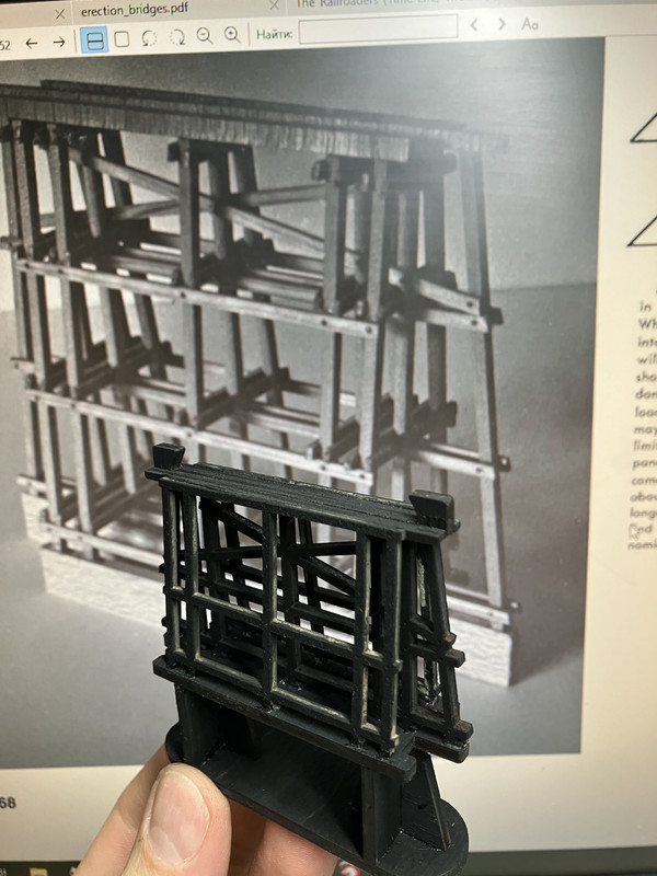

Потом сделал ещё одну. Поинтереснее.
ed954701.webpHighslide Image Viewer
Потом стал её морить водяной морилкой и картон расслоился примерно за 12 секунд.
eaa16082.webpHighslide Image Viewer

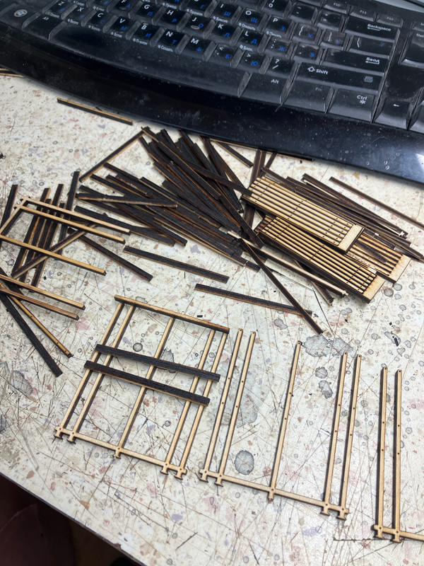

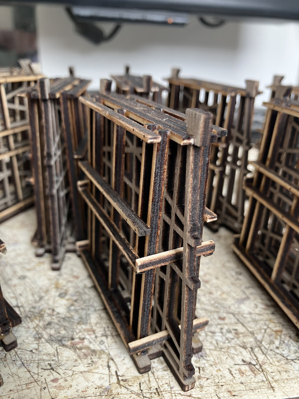

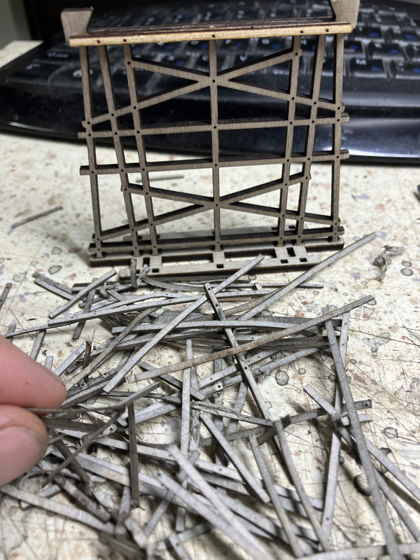

Но маленький дизельный паровозик упрям. И сделал наружные детали из фанеры.
Сначала все детали отдельно. Но сборка одной стойки за 1 час - это жесть.
Сделал блочно.

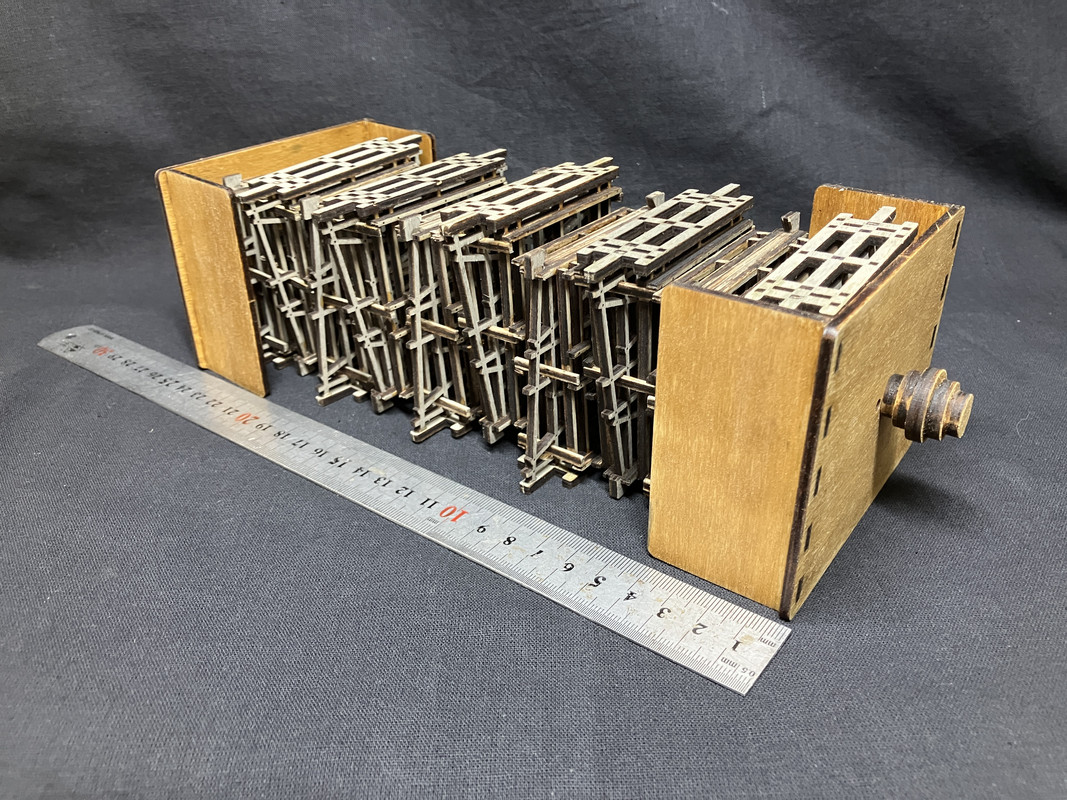

c8663e83.webpHighslide Image Viewer
И дело, хотя и не быстро но пошло:
609cdb50.webpHighslide Image Viewer
Грёбаная нейронка в телефоне не даёт сделать реальный цвет на фото. Я убрал цвет в фотошоп. Реально они почти серые т.к. эбеновая морилка.
31ae2f87.webpHighslide Image Viewer

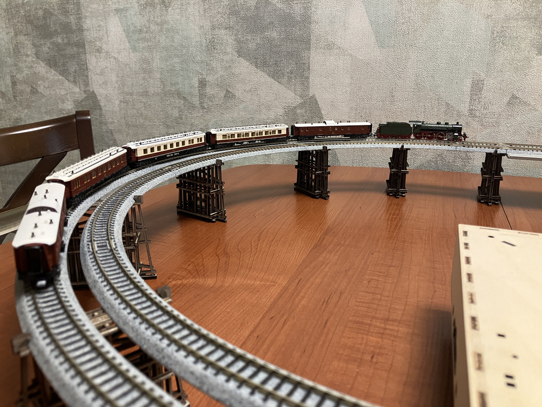

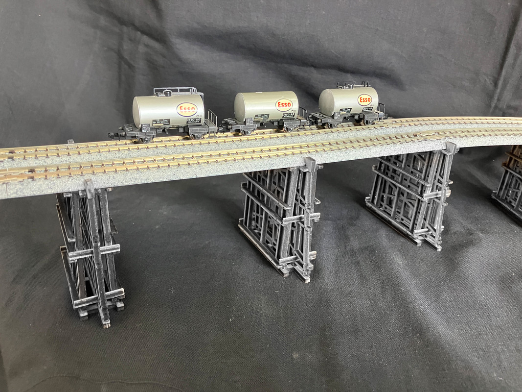

Вот так это получит заказчик:
c10379b2.webpHighslide Image Viewer

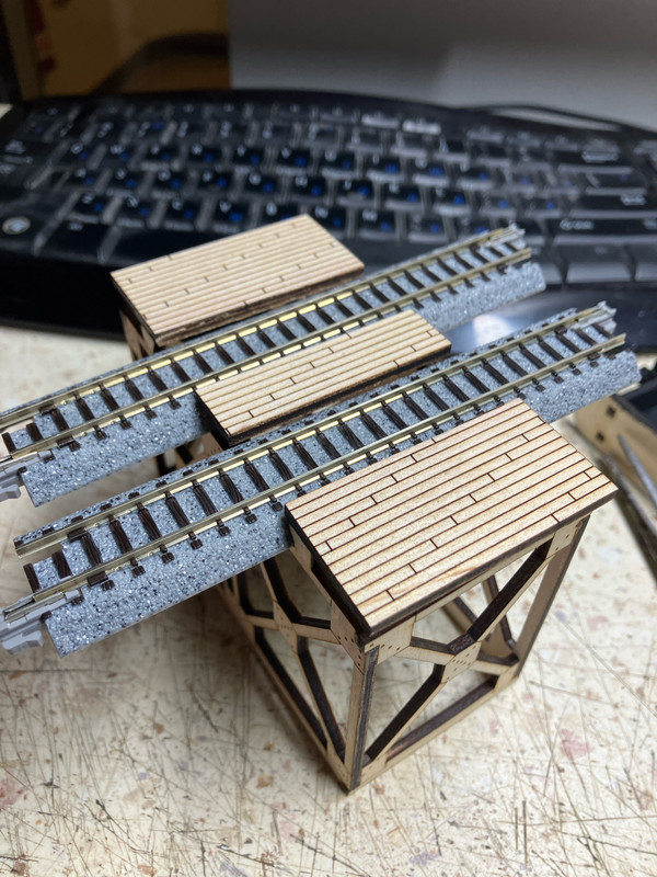

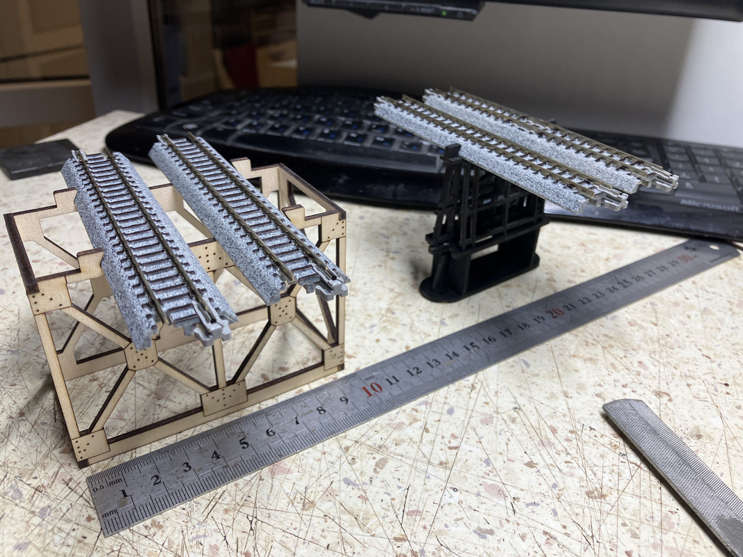

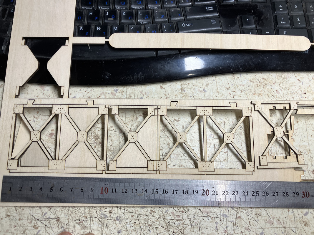

И под спойлером, чтобы тем не плодить ещё один эксперимент. Он в видео упомянут, в принципе.
