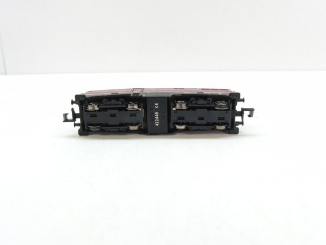

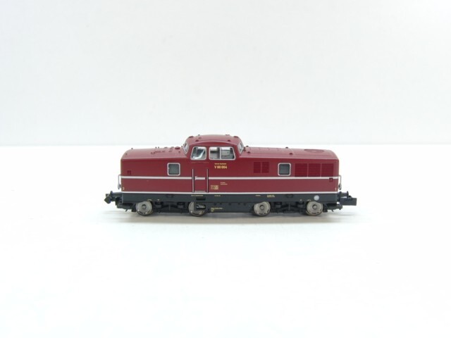

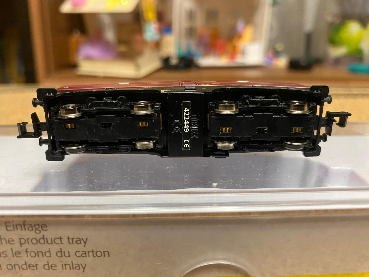

Ну, в общем, рассказываю. Купил я первый свой локомотив в энке с рук 3 года назад, а там шетеренки лопнутые. (Minitrix N 12504 V80 004).
Ну, купил за недорого, бог с ним. Лопнутые скусил кусачками, осталось 2 колпары тяговых, вроде ездит.
Но захотелось нормальный, с нормальной коробкой и тд. Мониторил ебей, увидел в хорошем состоянии такой же лок. Спросил у продавца, все ли в порядке, тот ответил, да, шестерни в порядке, проблем с локом нет.
По приезду лока, естественно все шестерни лопнуты, лок цыкает и дергается:
Прод сначала отбрыкивался, потом прислал рефунд на 50% цены. Что в принципе меня устраивает. Проблема с шестернями у него известная, практически все локи на ебее продаются как дефектные.
Теперь вопрос: где взять шестерни или колпары с ними?
Если кто то знает, где заказать запасные колпары, с металлическими шестернями, прошу подсказать.
Ну и еще есть мысль,  таки напечатать шестерни на 3Д принтере. Но очень уж они там тонкостеночные. Сомневаюсь, получится ли.

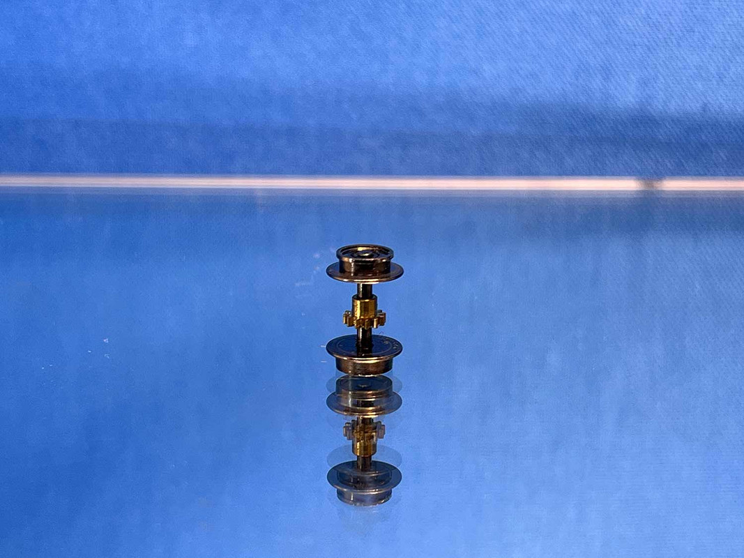

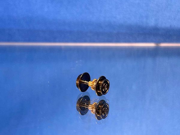

Вот такие:
О! нашел параметры:
Количество зубцов : 12 зубцов
Диаметр : около 4 мм
Ширина : 1,2 мм
Внутреннее отверстие : 1,5 мм
Осталось понять, как найти такую на Али. Пока нахожу Метал Геар Солид фигурки. :)
Даже кино наше, как менять.

Хочу отчитаться о проделанной работе.
Шестерни с Али по наводке Игоря таки приехали, съемник с Озона тоже. Пришлось пилить пополам и истончать до пропилов в крышках редукторов.
Запрессовать шестерни на оси оказалось совсем не тривиальной задачей. Но после дня мучений вроде как запрессовал.
Еще выяснил, что не обязательно снимать тележки и даже корпус, что бы снять крышку с тележки. Аккуратно поцепляя защелки иголкой, прекрасно все снимается и так.
