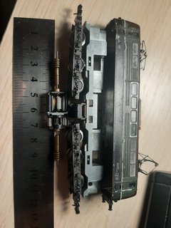

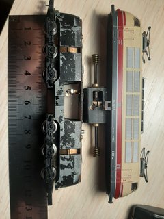

Мне по случаю достались локомотивы с убитыми моторами. Один, судя по виду очень старый  Trix, а второй - Arnold с надписью Western Germany. Моторы у них убиты в хлам, особенно у Br103. Я первый раз вижу, чтобы щетки стояли на плате отдельно. Есть желание сменить им моторы. На алиэкспресс нашел похожие, однако у всех отличие по длине вала. Сталкивались ли вы сэтими моделями. поделитесь опытом, пожалуйста.
С уважением, Андрей

Gematogen
Цитата: silron от 10 июля 2025, 22:06:18локомотивы с убитыми моторами
А в чём выражается убитость моторов?
Какие симптомы?
Эдуард
Промлемы укоротить или удлинить вал нет никакой. Основная проблема - это крепление мотора, его размеры и посадка. И непонятно, в каком состоянии остальная ходовая, может вообще игра не стоит свеч.

Здравствуйте, уважаемые коллеги.
На одном моторе щетки прикреплены к плате и развалились от времени, а на втором - круговой огонь. Я читал какую-то статью на немецком недавно. Еще не применял эти рекомендации на практике. Подскажите, пожалуйста где почитать про удлинение валов?
Эдуард
Вал удлиняется или укорачивается просто. Он распиливается и вновь соединяется с помощью подходящей латунной или стальной трубочки и клея для металла.

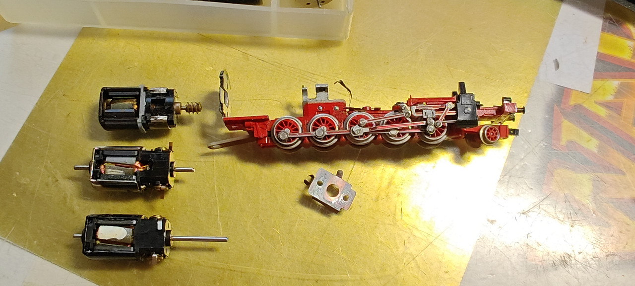

Sormovo
На втором фото похож на минитрикс мотор, который стоит на br52, только с длинным валом. Вот эти втулки с червяками можно снять  съемником (лучше с нагревом) и переставить на мотор с короткими валами, жёсткости втулок хватит, имхо.
Или можно поставить ротор с длинным валом в статор от другого мотора.
Или взять мотор похожего форм фактора с Али, раньше продавались, сейчас не знаю, вот такие
