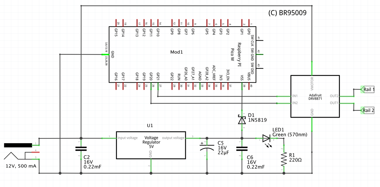

Схема:

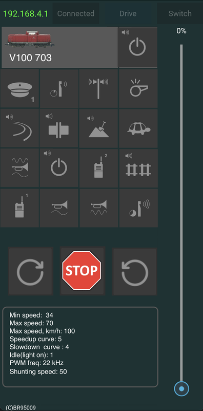

Да собственно в приложении на телефоне (планшете, и тд). Подключаю по BT колонку, ставлю за-под-стол.
Звук уже реализовал в первой версии приложнеия. Звуки (единичные) "нарипил" из есушных проектов для декодеров. Модель звуков движения и простоя и сами звуки движения взял из игры Trainz.
Старая версия.
Сейчас перерабатываю скетч в самой пико для получения большего количества параметров и пишу новый интрфейс для приложения.

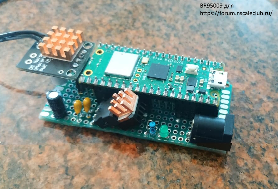

Сама "фундервафля":
vores8,
Спасибо кстати вам за наводку на DRV8871.
Пока все работает, но смущает все таки то, что эночные локомотивы (из тех, что я тестил) ездют нормально от этого пульта, а вот H0e лок так и не получается запустить. :(
Грешил на потребление, померял, вроде у него деже меньше, чем например, у фляша V100DB.
попробуйте l298 https://aliexpress.ru/item/1005003249965238.html, у меня с ним любые моторы крутились
  • Сообщений: 1076
Ну,  можно  конечно. У меня дома, в Москве каких только драйверов нету. Но я не там. :(
Поиграю частотой, а тем временем  привезу в след раз  драйвера и осциллограф.

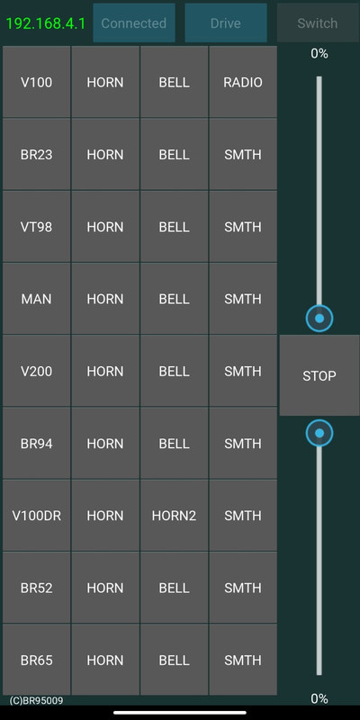

Проект нового  интерфейса. Сейчас переписываю приложение.
