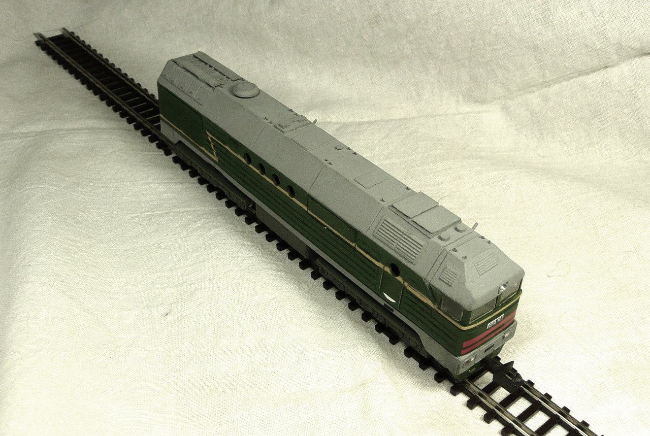

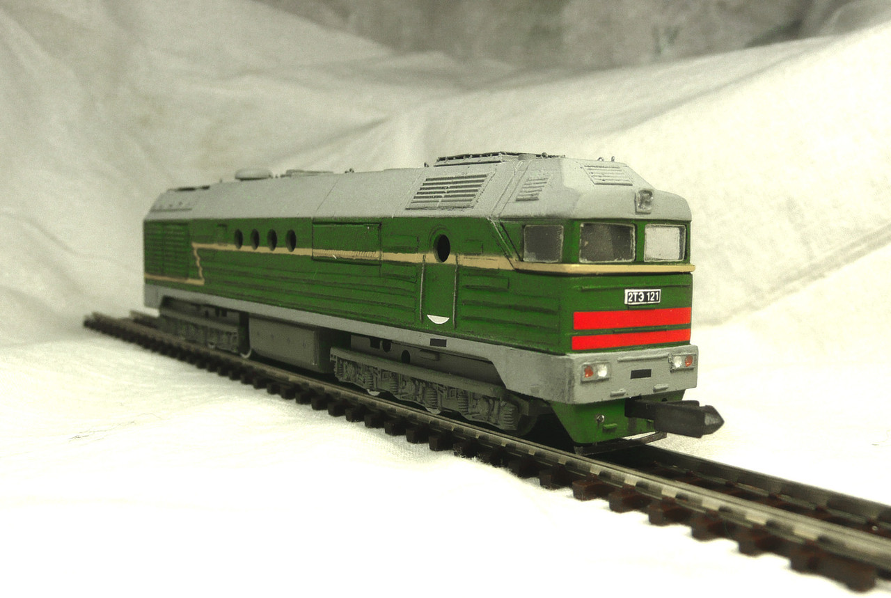

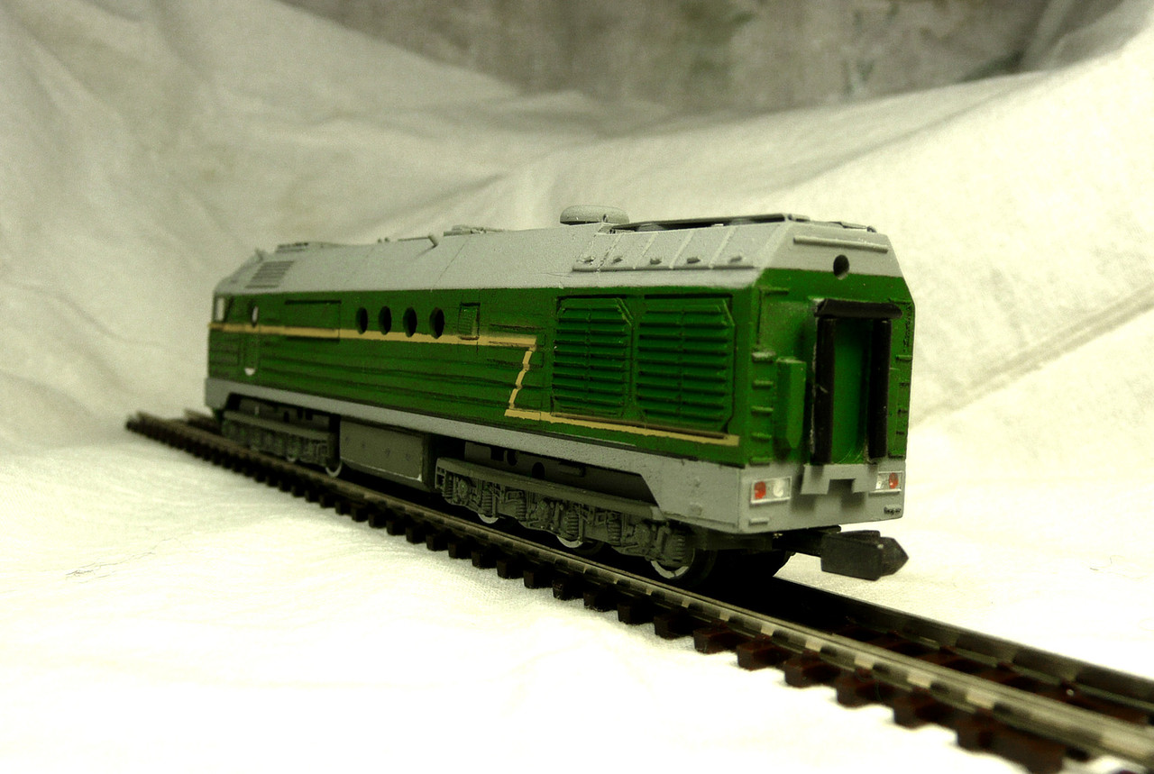

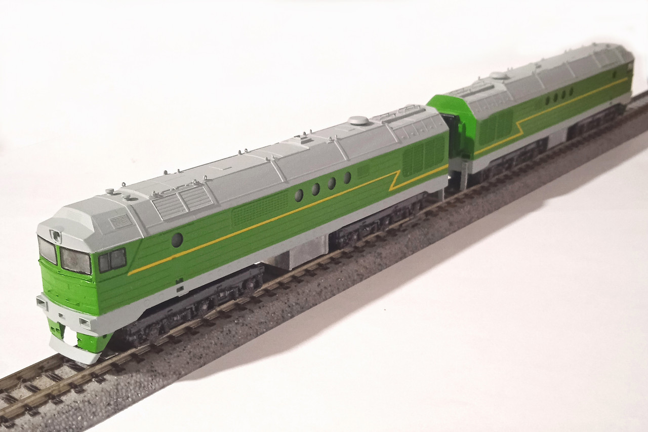

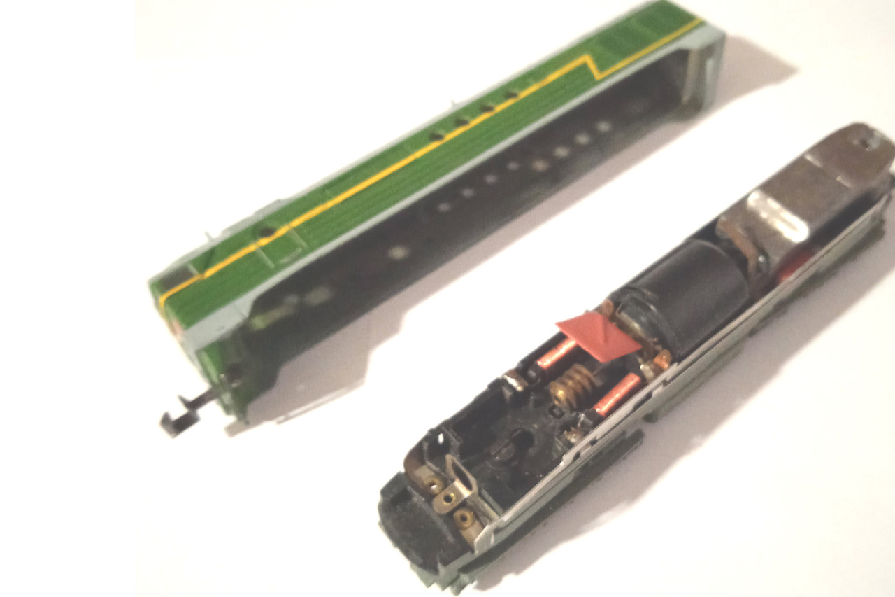

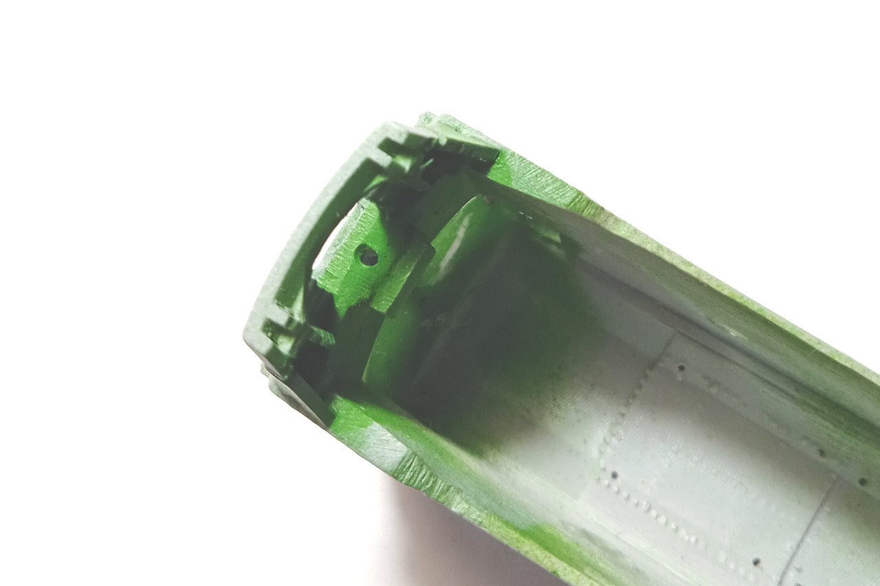

Иметь модель такого тепловоза я захотел сразу как только увидел его фотографию на последней странице журнала -альманаха "Локотранс" , номер не помню , но это было еще в прошлом веке. Начал собирать по нему какую никакую информацию. В первую очередь конечно же интересовали размеры. Но информация на тот момент была крайне скудная. С фотографиями помог один товарищ вот правда не помню я как его зовут то ли из Питера то ли откуда то рядом. Ну суть не в этом моя модель сделана была путем фрезерования из эбонита с наклеенными накладными элементами. В то время все мои модели были изготовлены по такой технологии. В качестве ходовой была использована модель ПИКО S699ю Так как расстояние по крайним осям было несколько меньше необходимого то обе тележки были смещены вперёд по 4 мм каждая.  Червяки на электродвигатели так же были смещены как и ведущая шестерня. На тот момент в прошлом веке модель меня устраивала. Впрочем всё видно на фото :
b2b9ac32.webpHighslide Image Viewer
aedae5a1.webpHighslide Image Viewer
204ef17a.webpHighslide Image Viewer
923de4be.webpHighslide Image Viewer
7170e38d.webpHighslide Image Viewer

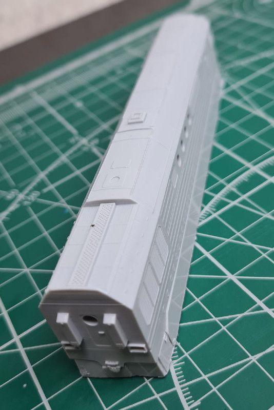

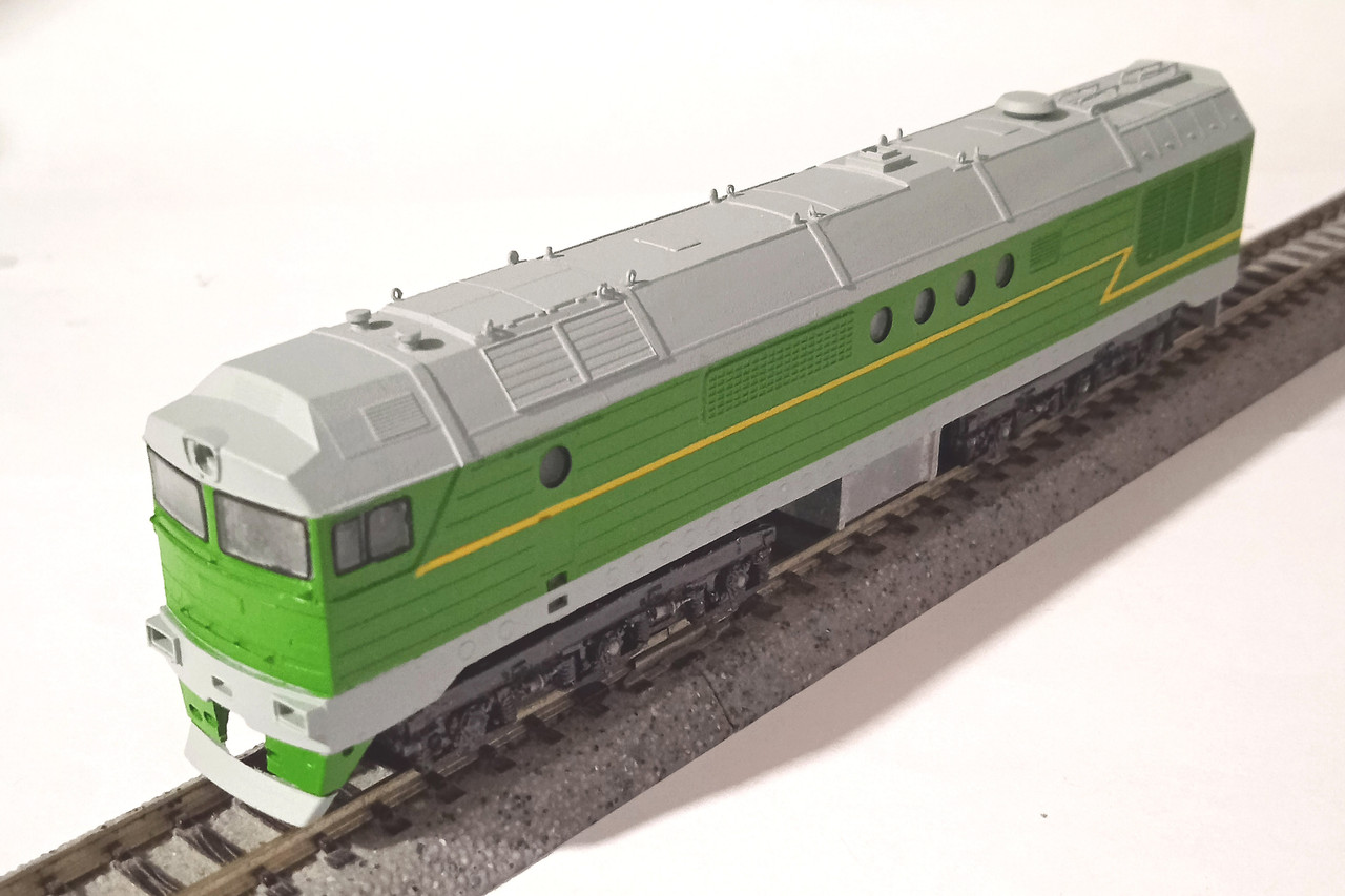

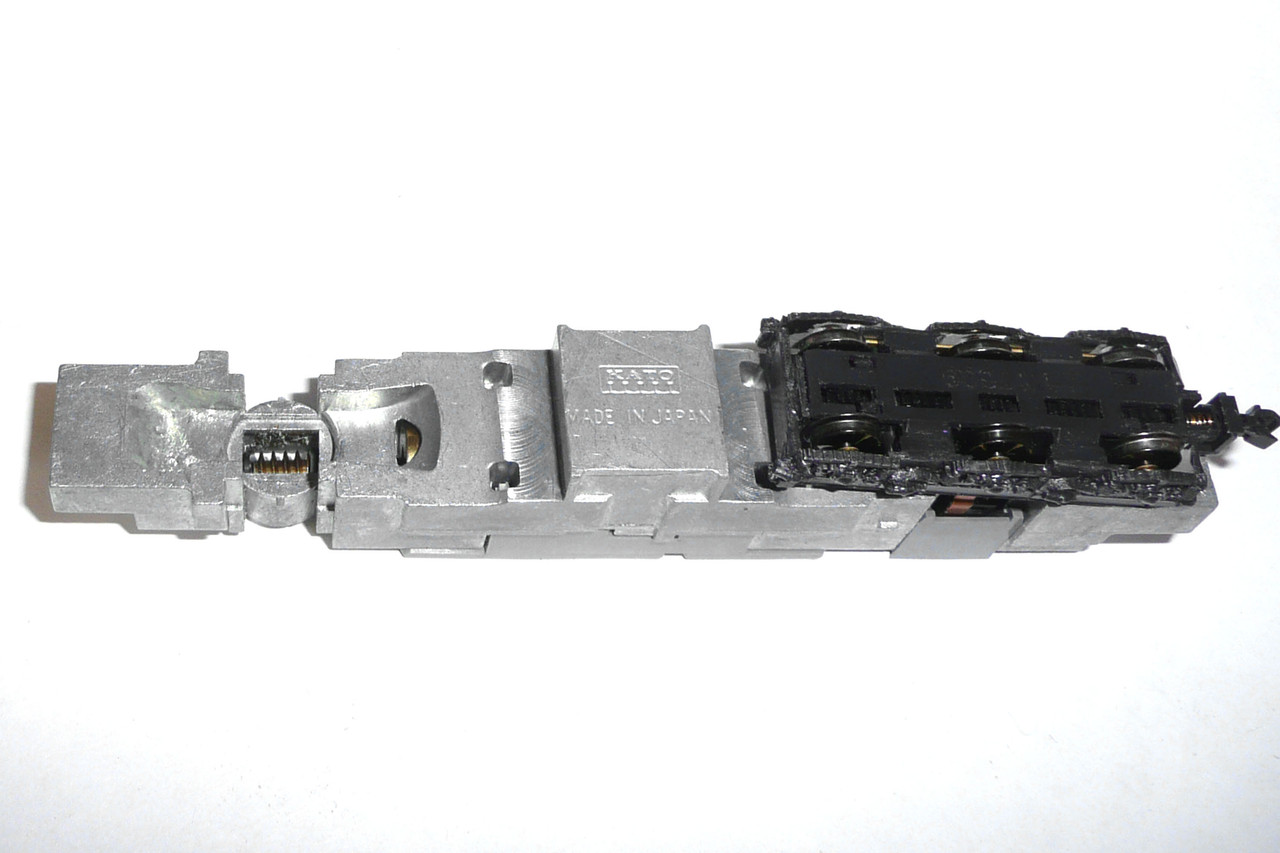

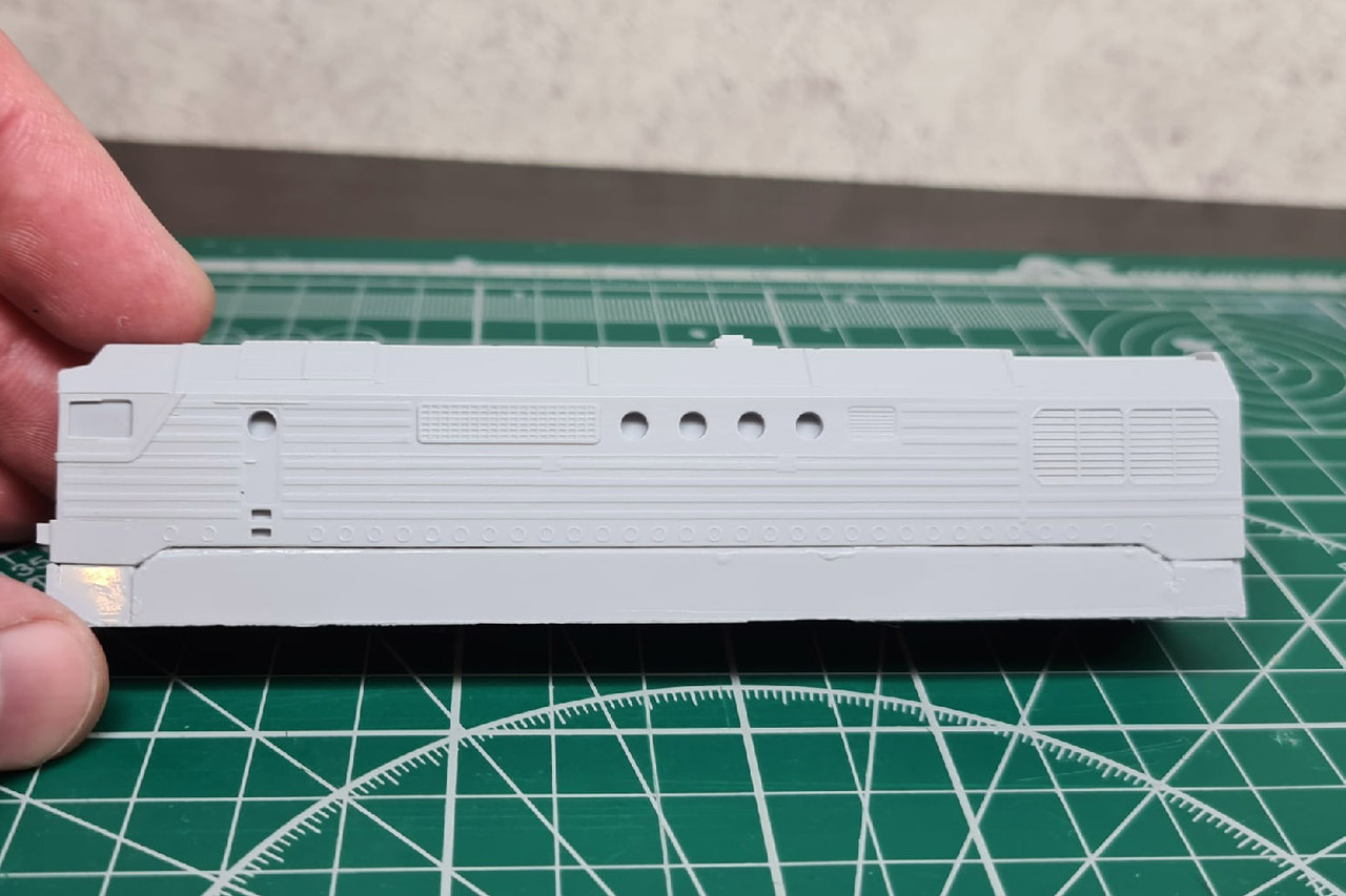

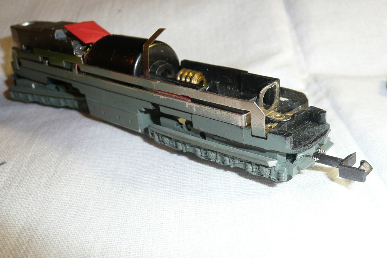

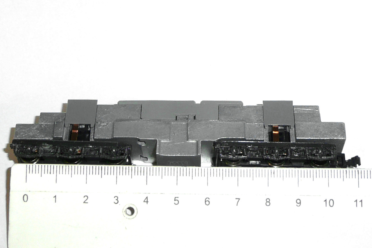

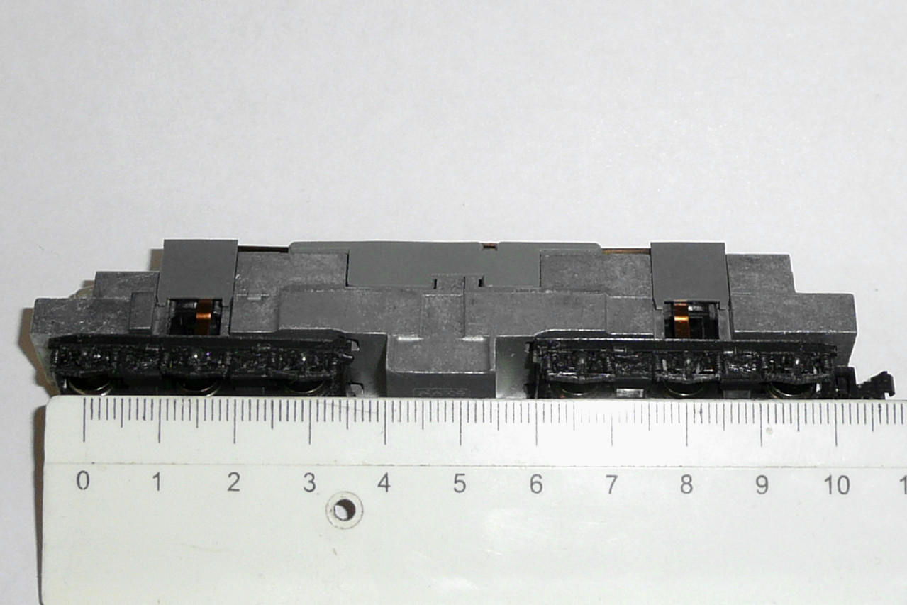

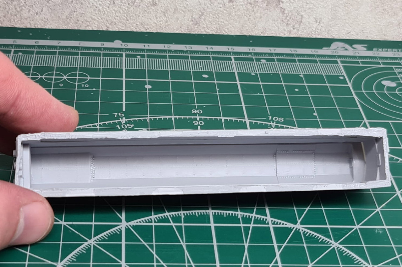

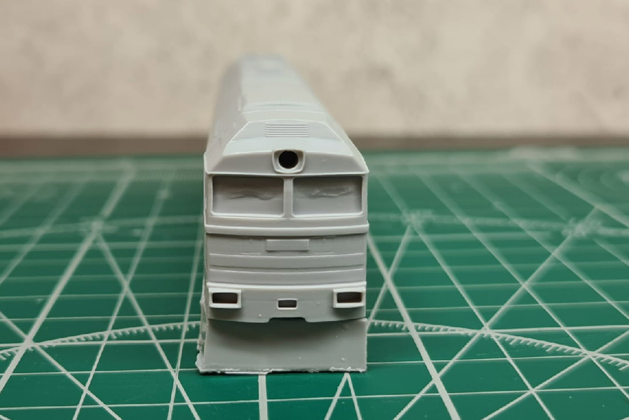

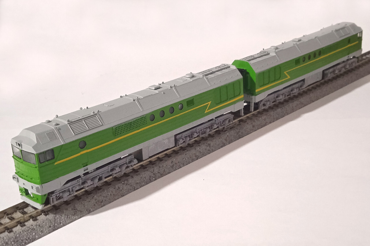

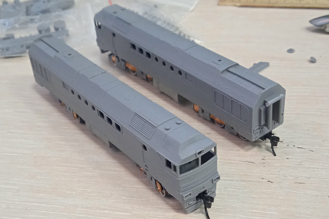

И вот уже не так давно два наших производителя выпустили свои киты модели этого тепловоза. Первым вроде как был Вовчик188 , но у него был КИТ стендовой модели и с ним пришлось довольно много поработать стачивая толщину стенок кузова чуть ли не по два миллиметра с каждой стороны. Но вроде всё получилось. Ходовкой для этой модели послужила модель от КАТО американского тепловоза РА1/РВ1 , но как и с ТЭП70бс рама потребовала доработки для разворота на 180 градусов правда , для этой модели , только одной тележки. Точно такая же ходовая использована и в модели Руслана.
Сначала модель от Владимира , Вовчик188 :
Таким был КИТ :
e3d494b4.webpHighslide Image Viewer
4649cea9.webpHighslide Image Viewer
d83665aa.webpHighslide Image Viewer
481409bc.webpHighslide Image Viewer
Ходовка :
82eeca37.webpHighslide Image Viewer
b240754e.webpHighslide Image Viewer
924c8011.webpHighslide Image Viewer

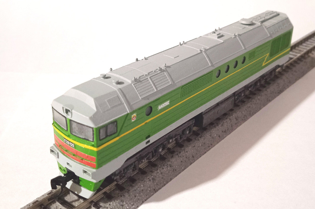

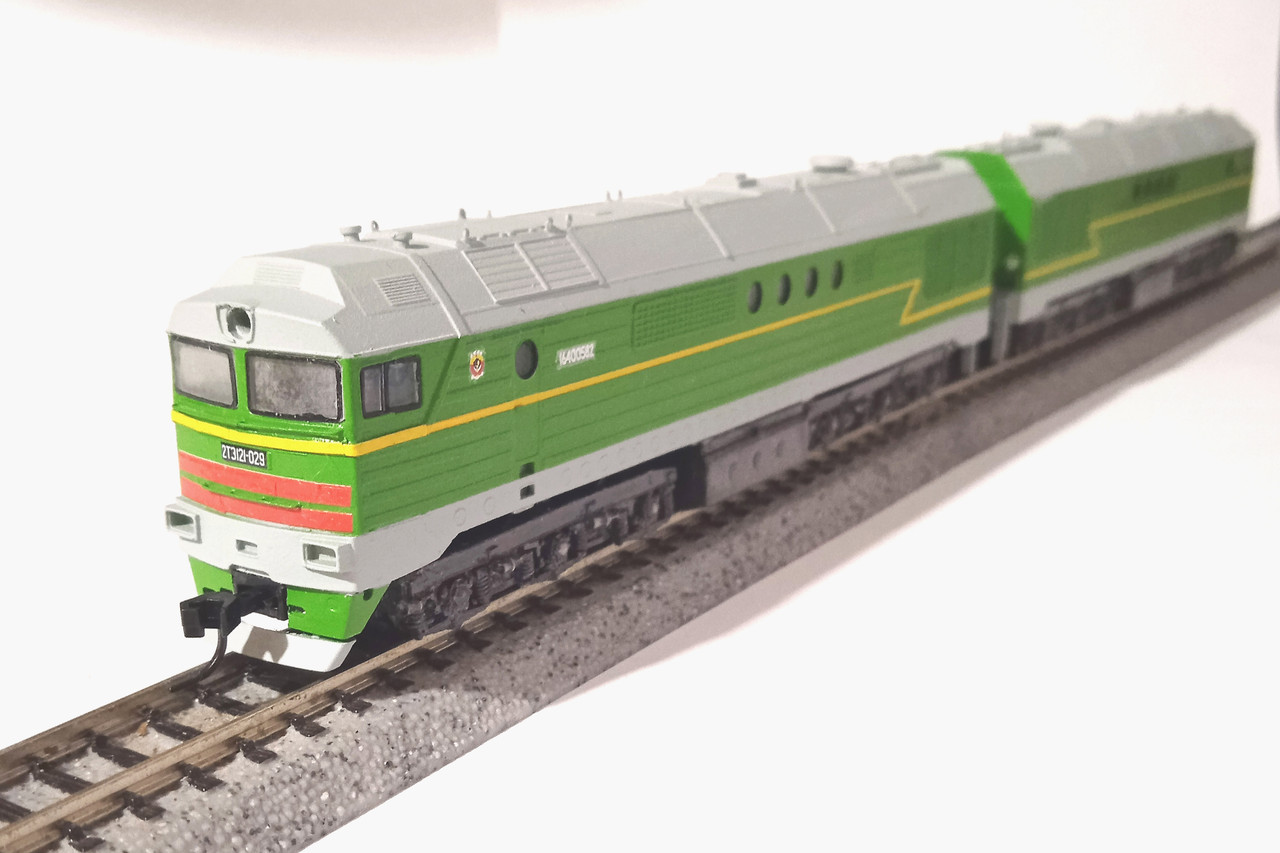

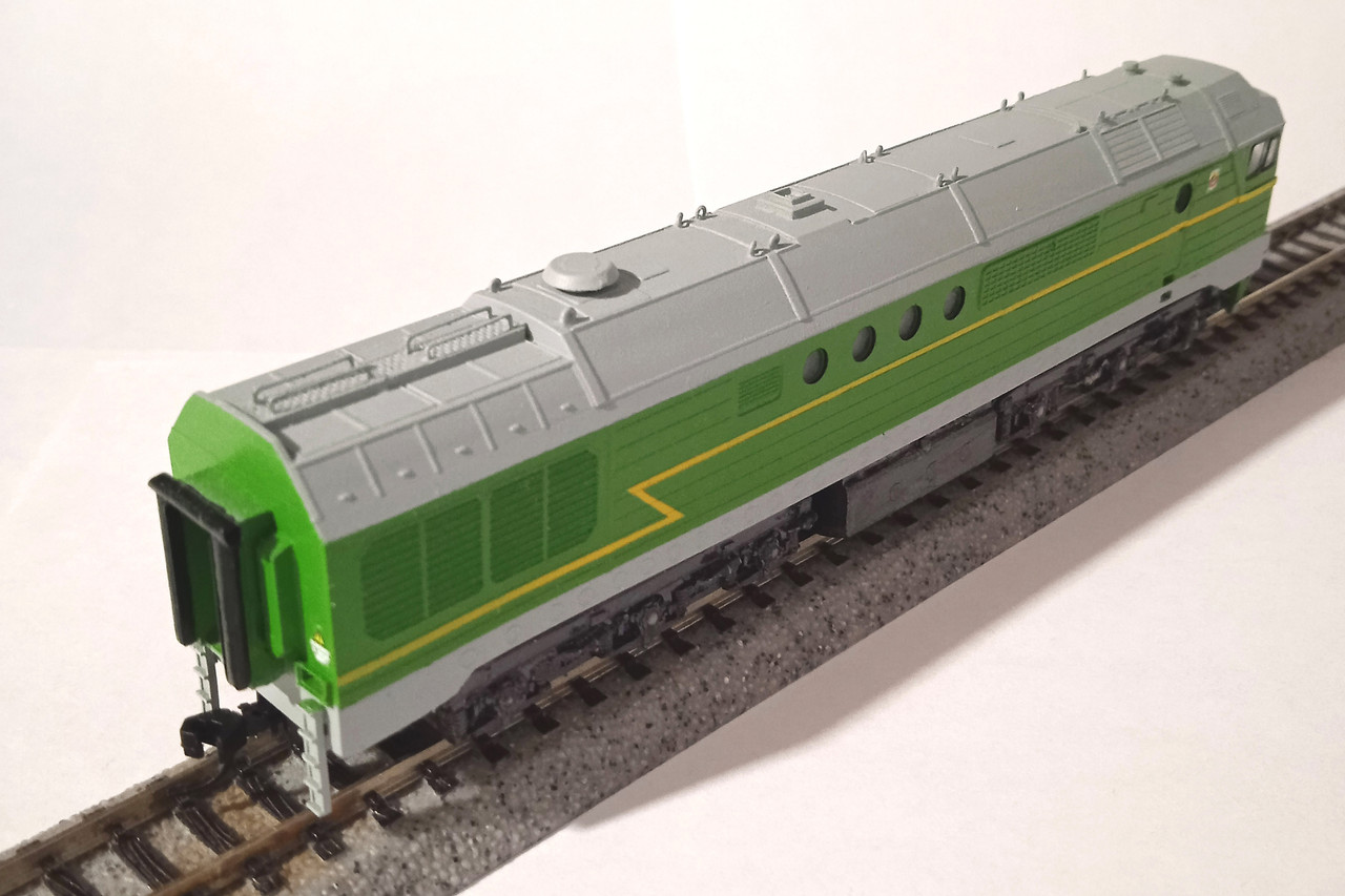

И то что получилось в итоге:
Видно сколько было сточено со стенок :
7401286b.webpHighslide Image Viewer
1767b875.webpHighslide Image Viewer
73cac7a6.webpHighslide Image Viewer
3d59d47e.webpHighslide Image Viewer
eb64f866.webpHighslide Image Viewer
c56ff407.webpHighslide Image Viewer
22076b64.webpHighslide Image Viewer

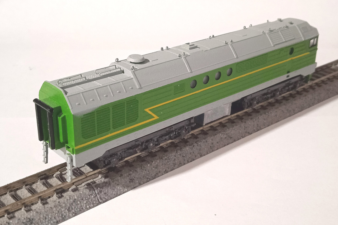

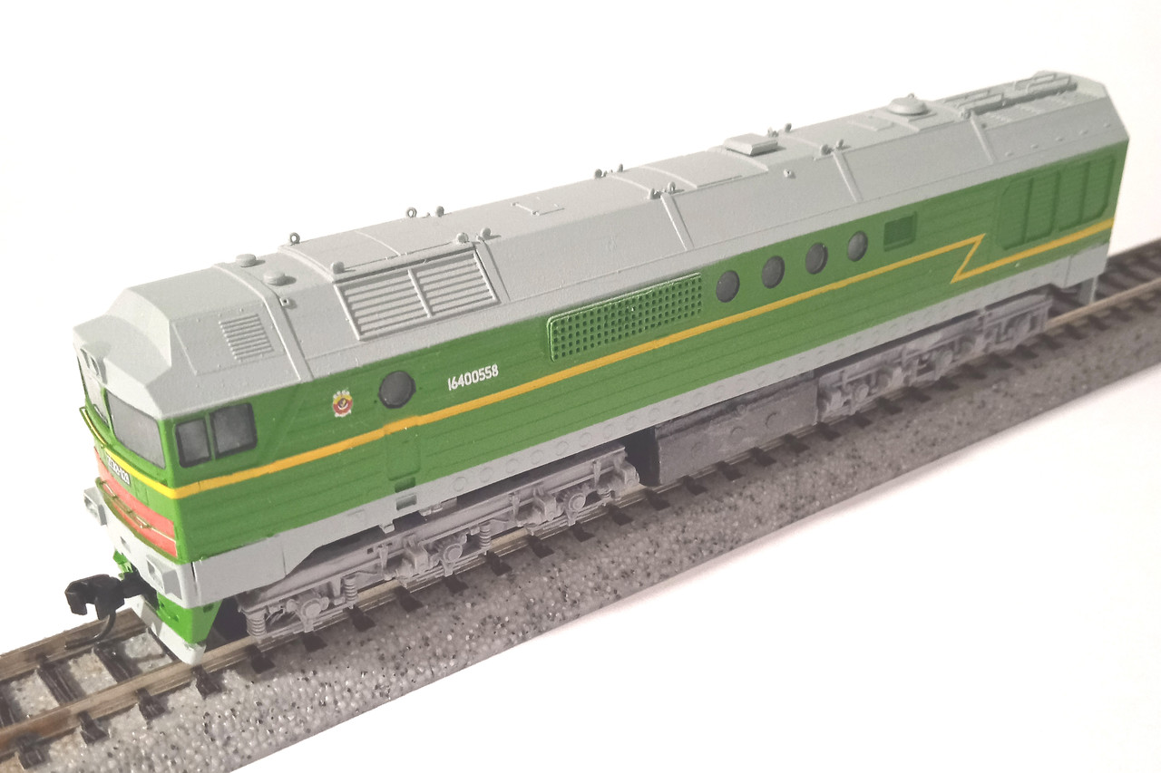

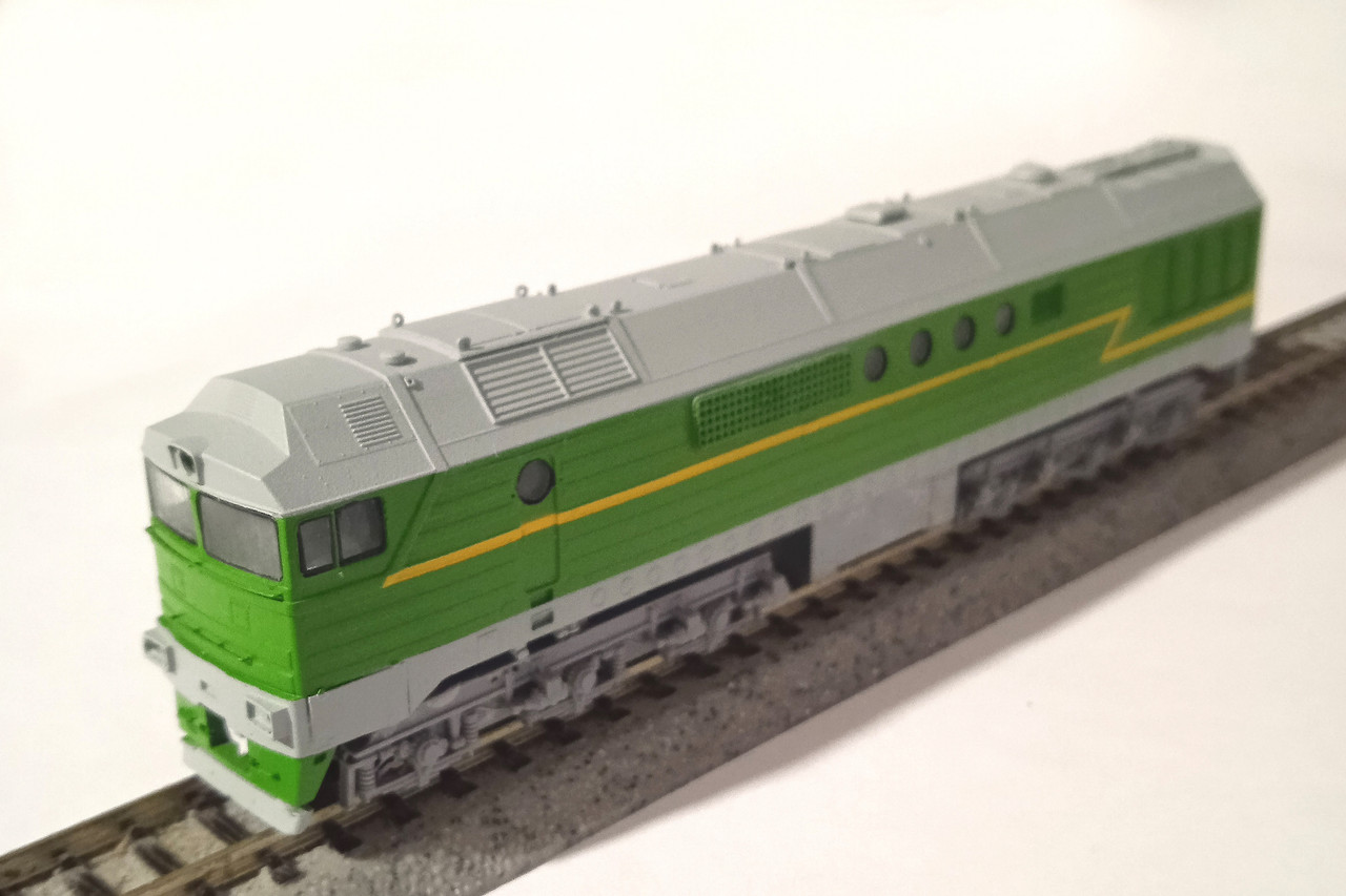

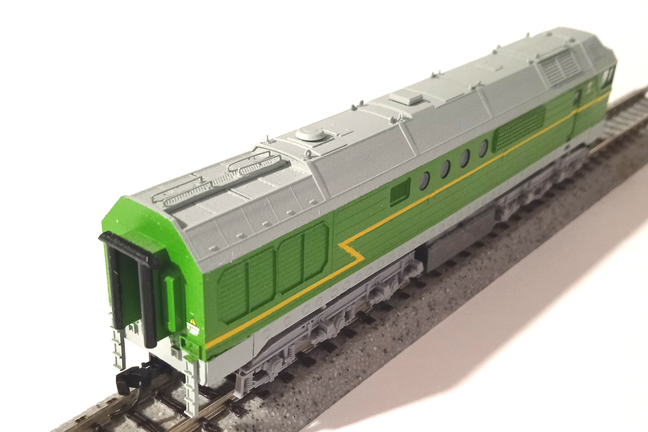

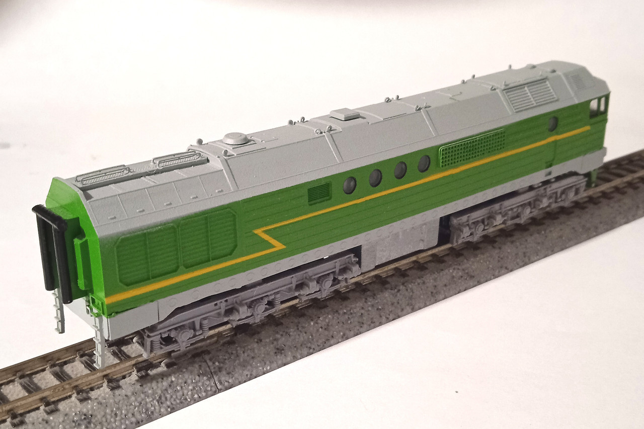

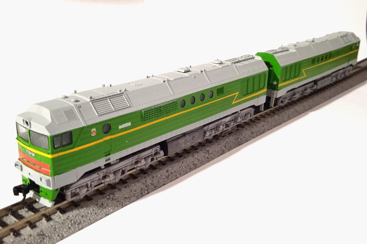

Далее модель из КИТа Руслана :
79da0ff8.webpHighslide Image Viewer
ac4f8277.webpHighslide Image Viewer
d33515df.webpHighslide Image Viewer
b1213f32.webpHighslide Image Viewer
aa320638.webpHighslide Image Viewer
594f0eb9.webpHighslide Image Viewer
e9f768aa.webpHighslide Image Viewer

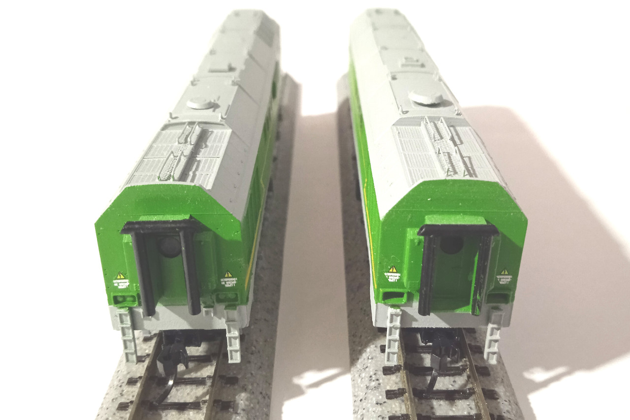

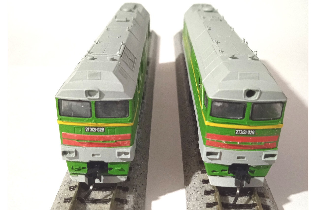

Ну и напоследок два фото сравнения, обе модели очень похожи, отличия есть , но очень незначительные. Основное то что модель Владимира выполнена более точно по основным габаритным размерам.
919e888d.webpHighslide Image Viewer
eaf6ea8e.webpHighslide Image Viewer
Многие заметят и напишу сразу я еще не установил световоды в буферные огни и прожектора. Я с электроникой на большое "ВЫ" , что бы сделать свет и поэтому до лучших времен.
