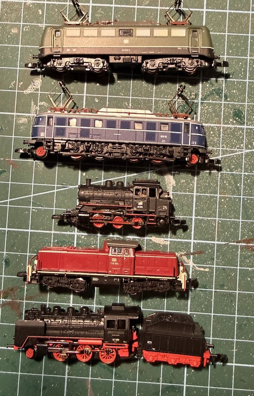

Уважаемые друзья! Очень нужен рукастый мастер, который возьмется за диагностику и ремонт целой жмени локомотивов в масштабе Z. История такая, будучи на рождество во Франции наткнулся в маленьком игрушечном магазине на лот из пяти не рабочих локомотивов в масштабе Z, просили за него 200 евро, ну я не смог удержаться и купил. Все машинки на вид как новые, даже коробочки у некоторых есть. Подумал если не починю, то сделаю стендик, там поставлю :)
Вот они все на фото.  Первые два - рабочие, но видимо погнуты колесные оси, сильно вибрируют при движении. Остальные признаков жизни не подают. Погнутые оси я пытался исправить, вибрация уменьшилась, но не исчезла, тяжело мне работать с такой мелочью, зрение не то уже… В общем решил что если буду сам чинить могу только хуже сделать, нужен специалист, естественно за адекватное вознаграждение.
Так, а причем тут мастер и ремонт? Если погнуты колпары (что кстати не факт), то мастер врят ли вам их выпрямит. Проще заказать запчасти, имхо.
Скачайте для начала разборные виды, списки  ЗЧ и мануалы по разборке на каждый лок.
Выньте колпары, покатайте по рельсам без лока. Увидите, какая бъет и почему. Или же дело например в сломаной шестерне, что тоже дает вибрацию. Попробуйте положить кверху пузом, и запитать колпары от проводков.
Что касается тех, которые не едут, то, там, скорее всего, от времени закис колектор.
Лечится так: вынимается моторчик, если коллектор открытый, то аккуратно шкурочкой упираемся на зубочистке и чистим. Потом раскатываем от БП или аккамулятора. (нужен регулятор, что бы не уходил в защиту).
Если закрытый, подключаем ненадолго 12 вольт и крутим рукой вал. Мли сначала покуртить вал, а потом акк. Тока не надлго, что бы моторчик не сгорел. Я обычно контролируб нагрев, держа пальцами. Много так локов "починил". Надо раскатывать, что моторчик вышел на макс обороты в итоге.
Там Z-ка, у нее вольтаж поменьше будет, вроде 6V.

Можно и 6 вольт. Главное, шоб начал куртиса и не грелся при этом.
Ну и про спеца - сам в свое время искал для энки спеца. Так и не нашел. Плюнул и делаю сам. Щас и для Н0 то фиг найдешь.
Для этих локомотивов - 10 Вольт постоянный. Для локомотивов Rokuhan - хорошо бегают и при 6 Вольт.
на макете типа  Z-shorty, стоит коробка и две пальчиковые батарейки. Укороченный вагон не торопясь катается.
Лучше все же спиртом отмачивать коллектор, щетки и все остальное. Дальше пытаться подавать напряжение и капать дальше спирт из шприца на вращающийся коллекторный узел. С N-кой точно хорошо помогает, как и со многим другим.

вот только не желательно чтобы спирт попадал на обмотки якоря. Ну т.е. замачивать в спирте не надо, теоретически может лак на проводах растворить.
