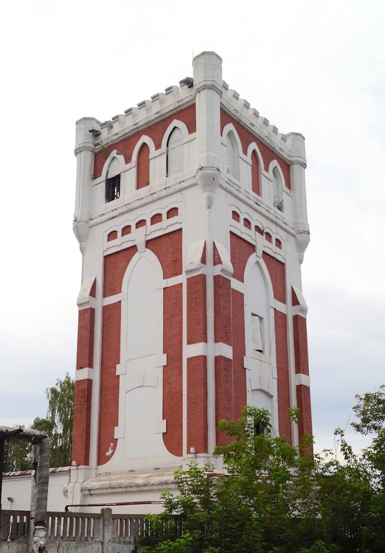

Наверное, те, кто пользовался Московским Центральным Кольцом (МЦК) в Москве, около станции Лихоборы видел красивую водонапорную башню. Еще одна сестра-близняшка расположена недалеко от станции Угрешская.
Проектировал их один и тот же архитектор Александр Померанцев, спроектировавший также и здание Московского ГУМа. По решению Померанцева почти все здания Московской окружной дороги (МЦК) были возведены в псевдоисторическом стиле. Тогда же было решено придать водонапорным башням готические черты старых европейских замков.

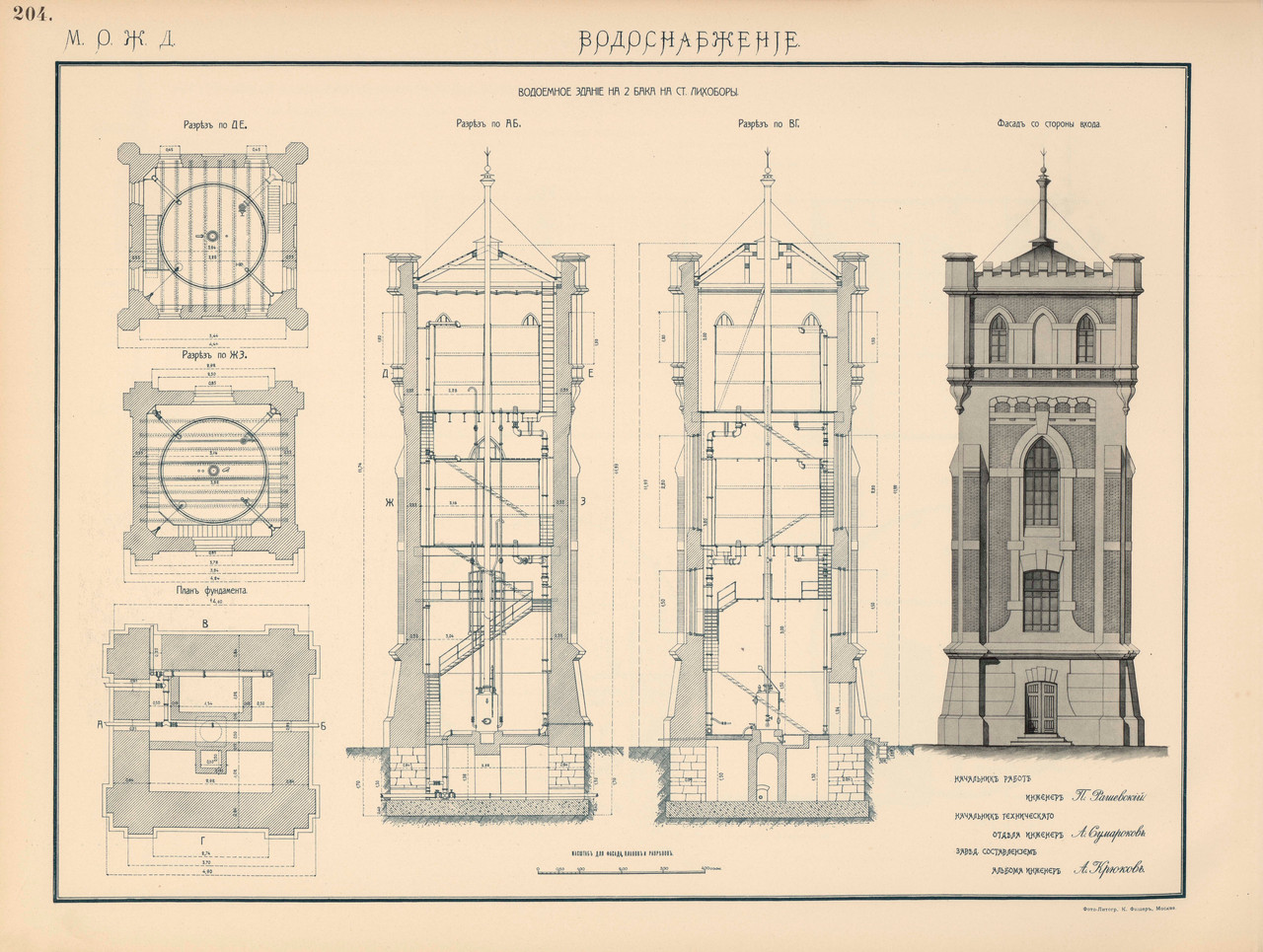

Вот так выглядел проект башни

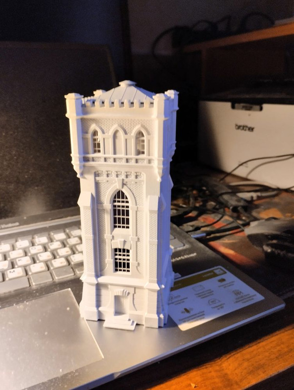

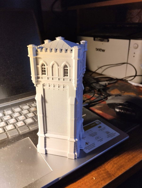

Еще в начале 2024 года я получил от Игоря ака ШагратN, вот такую замечательную заготовку:
Она отстояла у меня на полке два года и я решил: пора! Тем более, что иногда надо хоть часик позаниматься любимым хобби, чтобы отвлечься от текущих проблем.

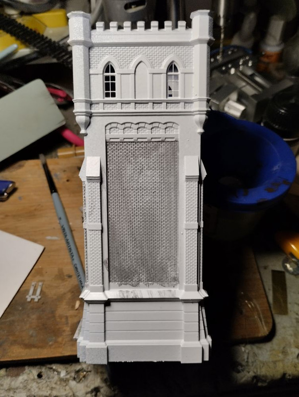

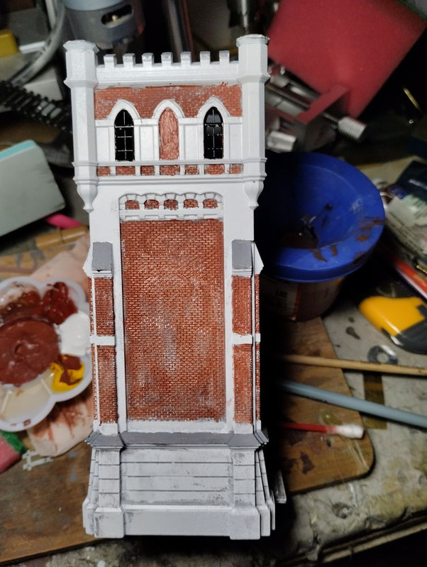

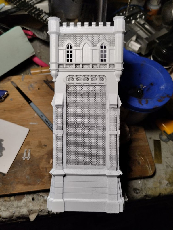

Сначала вся башня была обработана аэрозольной белой краской ARTON. Эта краска специально для дизайнерских работ и не дает крупных капель. Сохнет краска очень быстро - 2-3 часа.
Для чего это надо делать? У нас исходный материал башни - неопределенно серый - он будет просвечиваться через все краски - с ним мы не получим ярких цветов, да и цветопередача будет плавать. Как художники начинают с белого холста, так и я начинаю с белой основы.
А затем я делаю парадоксальную вещь: я наношу почти неразведенную серую алкидную краску - мне надо показать серые швы между кирпичами.

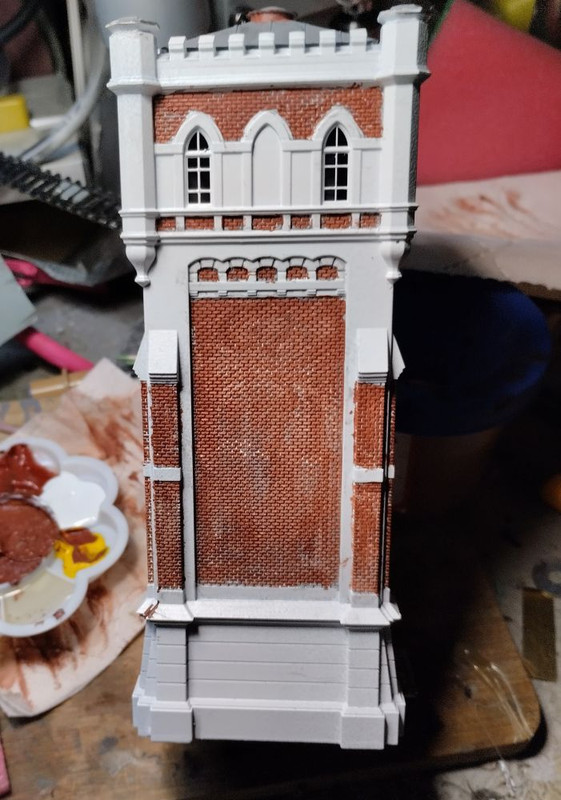

Далее сразу же в ход идет мягкая туалетная бумага - краска, которая лежит на кирпичах стирается. Получается вот так:
Я решил, что у меня будут просто кирпичи, а не окрашенные башни как сейчас.

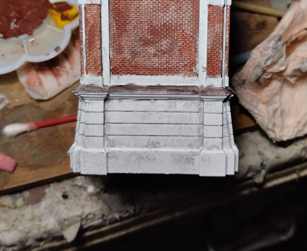

Белый цвет получился ненатурально ярким - на зданиях такого цвета нет. К тому же, хотя и написано, что аэрозольная краска матовая, она блестит! В настоящей жизни белая краска на здании очень быстро теряет свою белизну и становится более серой, на ней проявляются следы дождей и подтеков. Применяем ту же самую методику: красим серой краской и сразу же ее стираем. Стирать надо по вертикали, а то у вас получатся горизонтальные следы, чего в жизни не бывает.

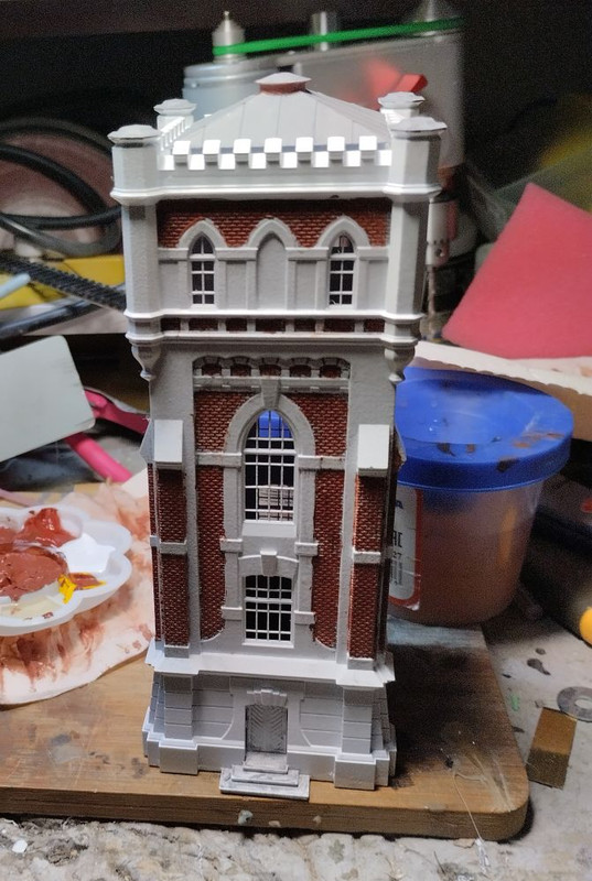

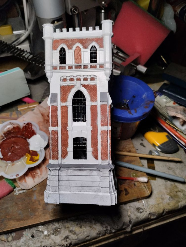

Окна на башнях сделаны из светло-коричневого дерева. Я решил покрасить их при помощи акриловых фломастеров. Это было неправильное решение. С ними очень удобно работать, когда надо окрашивать очень мелкие детали. Но, у них невозможно предсказать цвет, верней, его насыщенность. Я взял светло-коричневый фломастер и получил черные рамы.
Поэтому - на сутки перерыв, чтобы высохла краска, и за это время можно подумать, что делать.

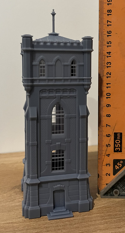

Игорь +, Владимир +!!!
Классная башенка получилась!
Фото оригинала и модели практически одинаковые.
