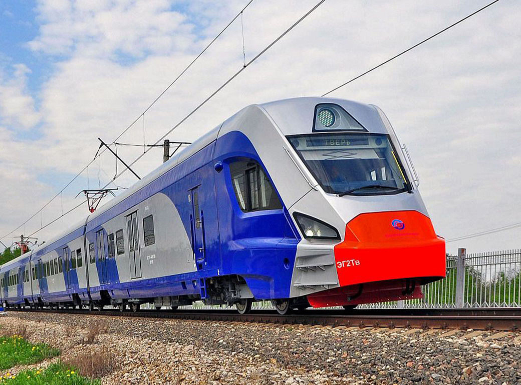

По Крымскому мосту с сегодняшнего дня, 23 декабря, начали ходить поезда.
Во какую модельку прямо супер было бы.
Интересная электричка. РА2 модель 750.05-20 (Рельсовый автобус)
На сегодня много интересных новых электричек и др ПС появляется у РЖД:
DR, DB III-IV эпоха.

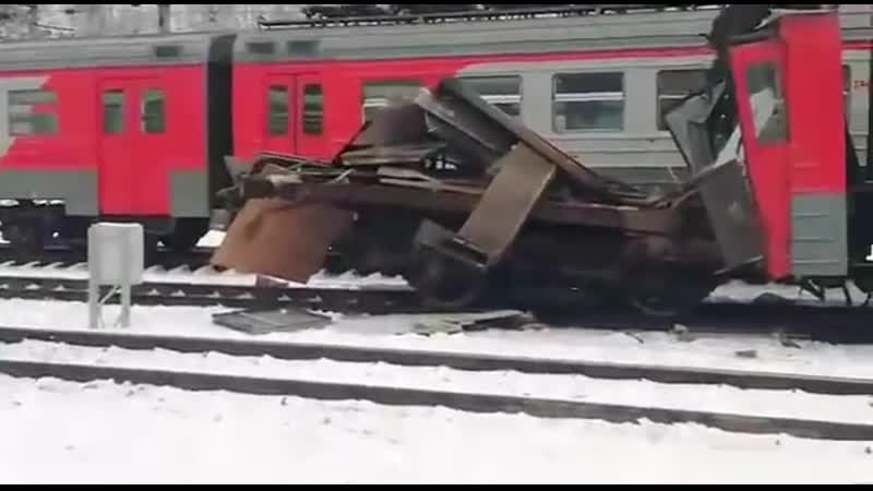

На Казанском направлении Московской железной дороги разорвало пополам электричку.  :o

Видимо силовые рамные металлоконструкции настолько проржавели , что не выдержали. А ведь говорилось , что состав вроде как после ремонта. И что бы было случись это в пик сезона на каком нибудь загруженном направлении, если был бы полный вагон людей. Человеческий фактор недосмотрели за состоянием вагона.
Борис, вы это серьезно? Думаете, что она "порвалась" при нормальной эксплуатации?  :)

".......после столкновения работники железной дороги попытались растащить состав, в результате чего вагон электрички разорвало на две части. На данный момент руководящий состав МЖД отправил на место аварии комиссию,....."
после деповского ремонта, если журналамеры не врут , при выкатке из депо неправильно переключили стрелку и долбанули два состава друг об друга, при растаскивании один вагон и порвался. Видимо удар сильный был, хотя вагон ЭР2т-7*** достаточно старый.
Ну эксплуатация не совсем "нормальная" был удар возможно и ранее были какие нибудь не эксплутационные нагрузки, кто его знает. Я лишь предположил. Хотя если бы металлоконструкции вагона были в надлежащем состоянии это вряд ли случилось бы.

Кто-то в вк предположил, что башмаки не убрали. Интересно, вероятно ли?
Достоверность - ОБС:
Маневровый толкал электричку (т.е. куда едет не видел), в переднем вагоне стоял составитель поездов с рацией. Из-за неправильно переведенной стрелки электричка ушла на занятый путь, но составитель не смог докричаться до машиниста тепловоза (тот то ли канал не настроил, то ли тупо забыл включить - в объяснительной написал, что не работала). Ну и со всей дури тепловоз вогнал электричку в закрепленный состав - и хотя явно медленнее разрешенных 15 км/ч толкал, но и этого хватило (ну примерно как в ролике про испытания гасителя в Питере).
От удара помяло "жертвенную зону" и выдавило телегу на втором вагоне. Когда вагон втягивали на "лягушку" для постановки тележки на пути (дебилы, без отцепки тяжелого хвоста) - деформированный вагон порвало к чертям.
По ходу, при ударе вагон деформировался из-за того, что лопнула рама в месте приварки упорного бруса сцепного прибора. Ну а когда тянули - рама уже "не работала", а кузов усилия (или, скорее, рывка) при въезде на "лягушку" не выдержал.
