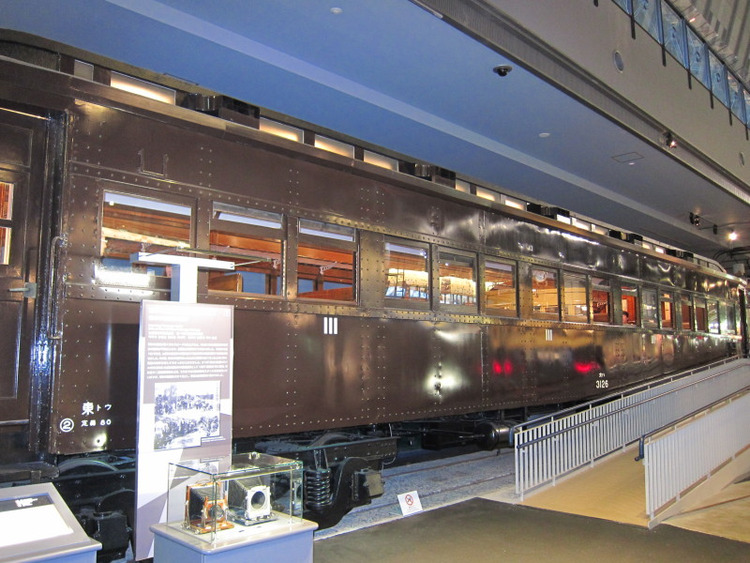

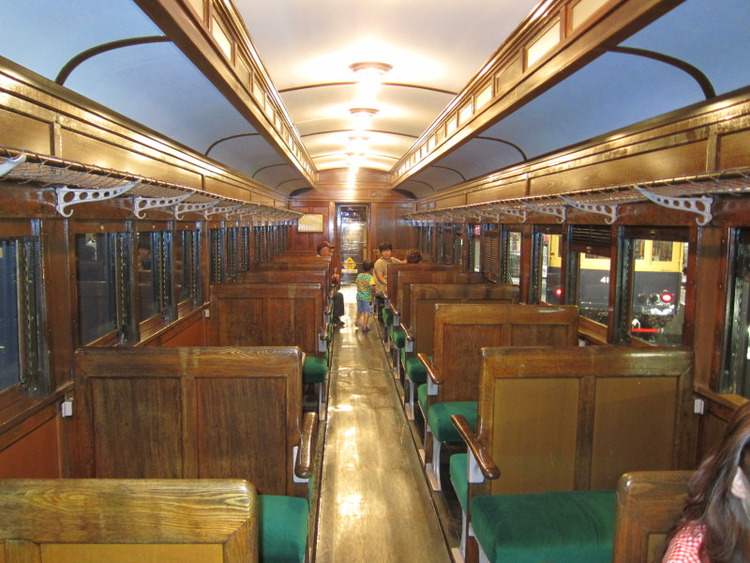

На самом деле в 1920-е электроосвещение уже не было экзотикой. В этих типах вагонов, с фонарем на крыше, лампы помещались в этом фонаре. Вот вагон Оха31 в музее и его интерьер.
VSergN, Вы видите что окна разные? На реальном вагоне квадратные почти, а на тип 35 - прямоугольник явный, более широкие окна. Соответственно и простенки на 35 типе уже, чем у вагона с фотографии

Wooster, спасибо за фото из музея.

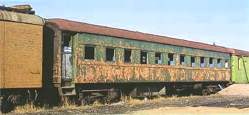

« Ответ #369 : 20 Октября 2019, 21:44:09 »
у вагона с фото Евгения и у КАТОвского, межоконное расстояние одинаковое, а у музейного разное.
Дим, естественно! Фото музейного вагона к вопросу об освещении, если ты не понял.
А гадания про тип вагона на фото Евгения к этому вообще отношения не имеют
У Като вроде была такая плата освещения, что-то типа "Oltimer coach" - там жёлтые светодиоды. Только не знаю, влезут они в фонарь или нет. Ну и тележки нужны с токосъёмом

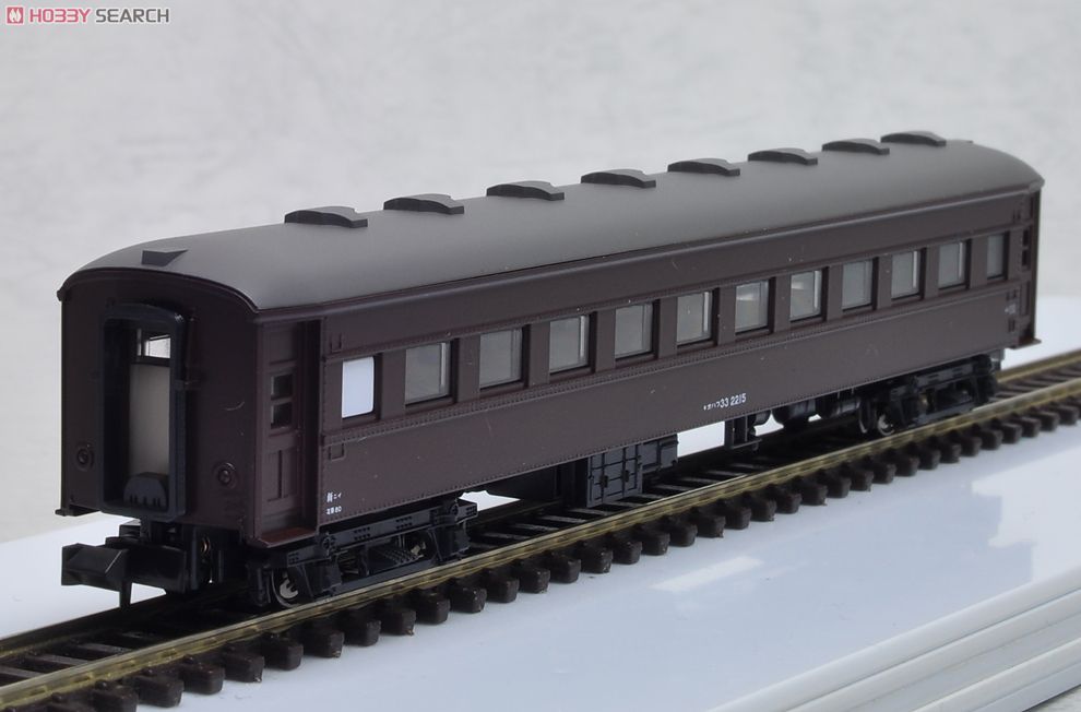

« Ответ #371 : 20 Октября 2019, 22:04:38 »
Изометрия изометрией, но простенки реального вагона примерно равны ширине самого окна. Это никакая изометрия так сильно не исказит, ось одна
Вот тот же OHA35  в изометрии, окна уже кажутся гораздо квадратнее.
http://www.1999.co.jp/eng/image/10035364/20/3
А есть еще OHAFU33 похожий
http://www.1999.co.jp/eng/image/10035366/20/2
Онлайн Wooster
  • Сообщений: 2711
« Ответ #372 : 20 Октября 2019, 22:36:11 »
Ну если на реальном вагоне взять ближнее окно и простенок и сравнить с приведенными Вами ссылками, явно будет видно, что не то.

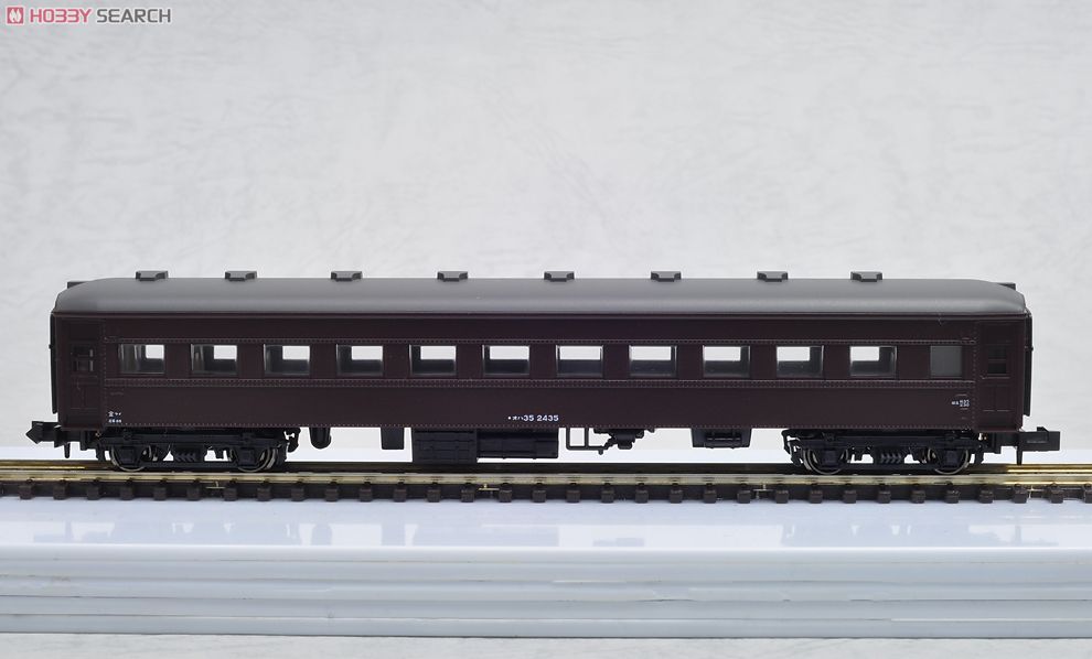

« Ответ #373 : 20 Октября 2019, 22:40:55 »
а мне видится, что очень даже то, оконо-дверная группа очень похожа, а если учесть, что модель зачастую делается по мотивам и сильно упрощается, то можно сказать это один и тот же вагон
« Ответ #374 : 20 Октября 2019, 22:42:39 »
Вы видите что окна разные?...
Не-а!  :)
Если внимательно (и спокойно!) присмотреться к фото Евгения, то можно заметить, что поскольку вагон снят под весьма острым углом (явно круче, чем 45 град.) и из-за этого (а также из-за отсутствия стёкол) толщина простенков зрительно сливается с их шириной, а потому создаётся иллюзия, что простенки имеют ширину чуть ли не с окно! По этой же причине оконные проёмы кажутся Уже, чем есть на самом деле. :lupa:
Во вторых: по тому, как мало изменяется высота вагона "в глубину" кадра, нетрудно определить, что съёмка выполнена при увеличенном фокусном расстоянии, а это, как мы знаем, "сжимает" перспективу, т.е. создаёт в данном случае впечатление ещё более узких окон.
Как бы там ни было, но похоже, у КАТО более подходящего вагона вряд ли найдётся. Возможно, стОит посмотреть у других производителей... ИМХО.
