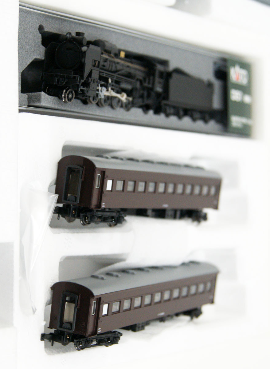

Цитата: silron от 21 января 2026, 16:07:21выпускаются ли модели пассажирских вагонов в Nашем масштабе, которые эксплуатировались на Сахалине или хотя бы их напоминающие?
посмотри  например набор  Kato 10-032 паровоз  D51  два пасс вагона.  https://www.plazajapan.com/4949727676715/
и вообще полистай каталог  про като , томикс и теншодо
там https://www.plazajapan.com/model-train/kato/
и тут https://www.1999.co.jp/eng/rail/
