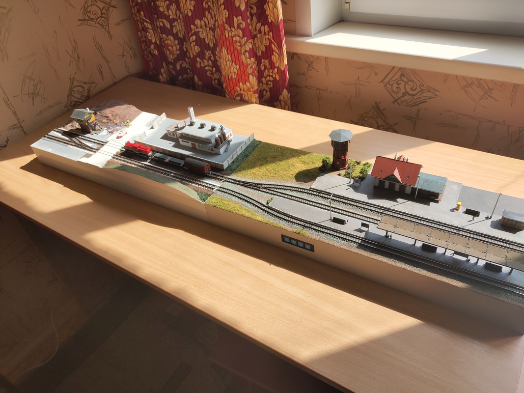

Немного пробных покатушек в рокрейле. Все таки более трех лет мечтал о полноценном "овале", и теперь он у меня есть  :senile:

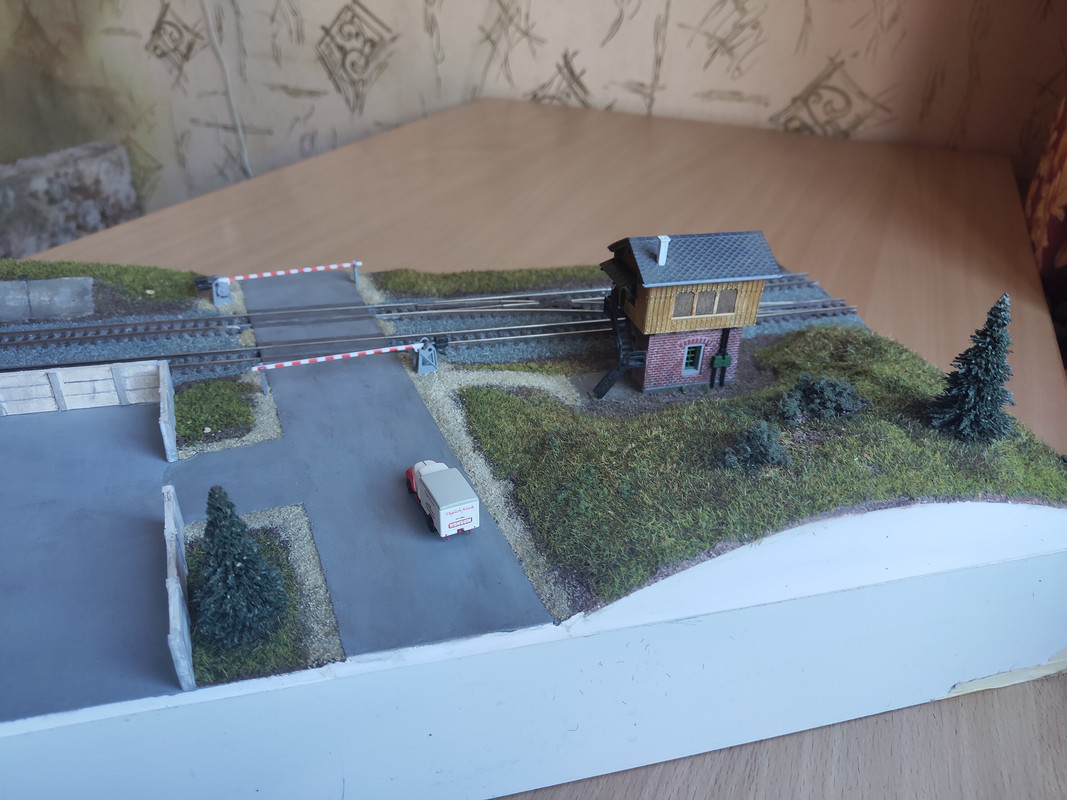

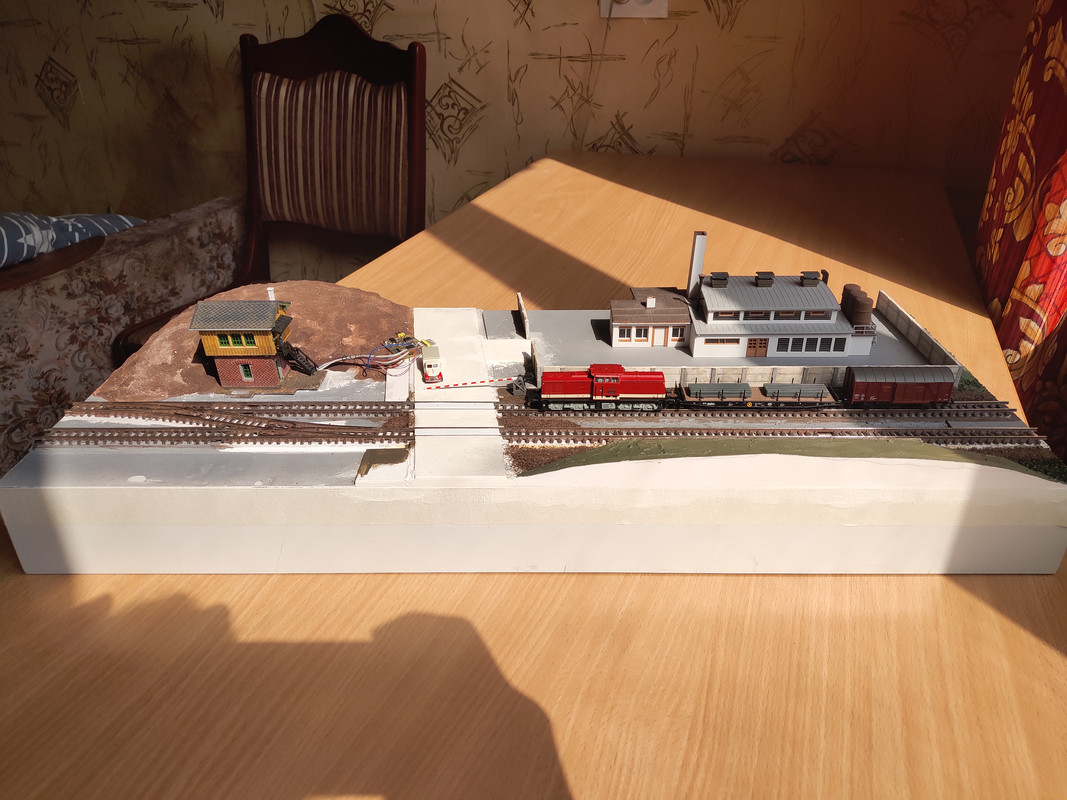

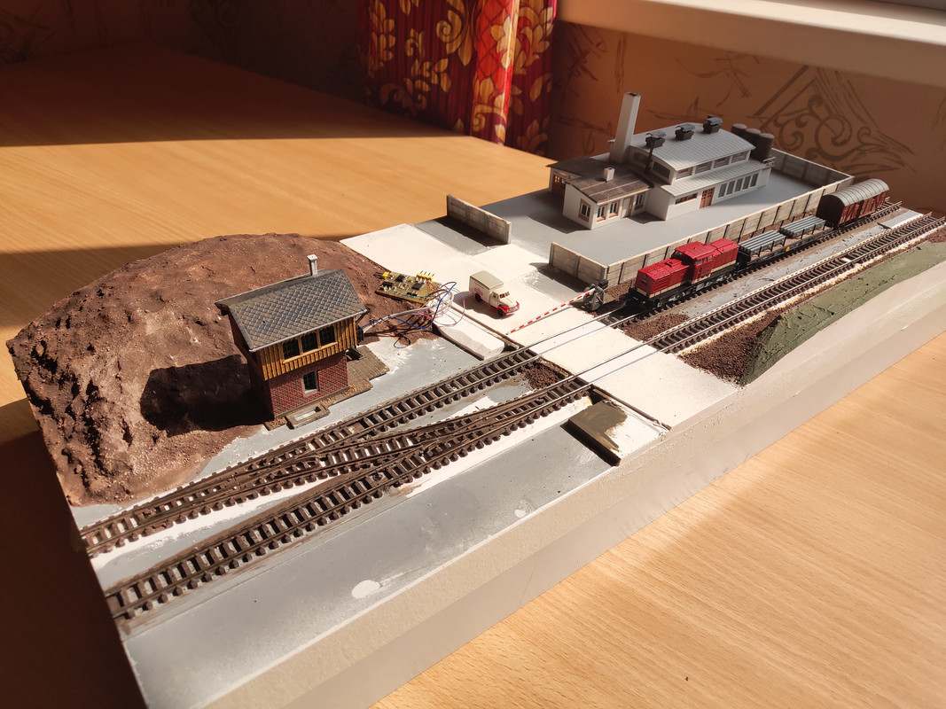

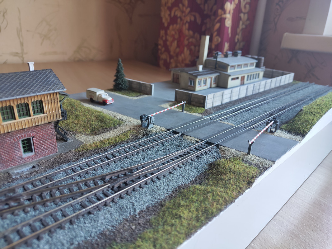

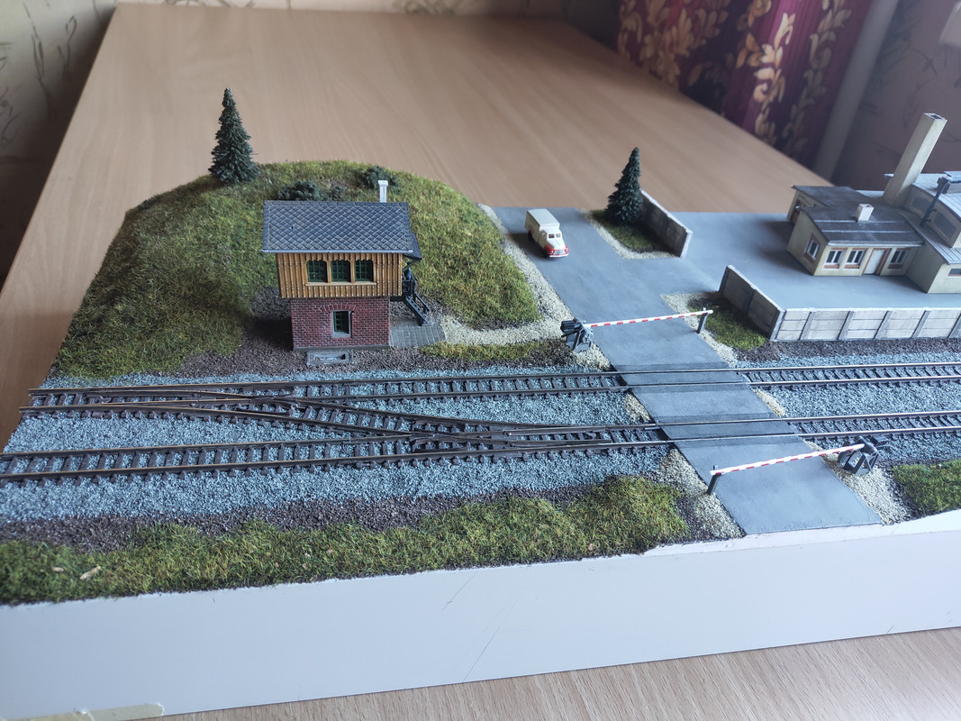

Приветствую. Не спеша продолжаем строительство.
На новом модуле захотелось отойти от совсем плоского ландшафта и разнообразить небольшими возвышенностями.
Помимо этого модуль будет включать дорогу с переездом и шлагбаумами, небольшую фабрику и башню управления.
Пока все на относительно начальной стадии и многие элементы лишь присматриваются к своим местам...

« Ответ #156 : 12 Мая 2021, 20:55:57 »
Класс. Забор точно хэндмейд, а завод это какой-то китбаш, или прям такой набор есть?
Re: Модуль промежуточной станции
« Ответ #157 : 12 Мая 2021, 21:58:18 »
Забор на томикс похож))
Оффлайн qvan22
  • Сообщений: 174
  • Репутация: +41/-0
  • Откуда: Минск
« Ответ #158 : 12 Мая 2021, 23:49:16 »
Забор самодельный, пвх 3мм покрашенный смесью белой краски и шпаклевки по дереву для имитации текстуры бетона, столбы из плотной серой бумаги, залит грязью как и все светлые заборы в промышленной зоне :selfmade:
А вот завод судя по коробке - VOLLMER Spur N 7900 Betonwerk. Модель хоть и старая, написано Made in Western Germany, но интересная и не выглядит явно игрушечной.
Из-за множества окон и стеклоблочных витражей, придется делить на помещения и придумывать внутренне оформление. Иначе будет просматриваться на сквозь...

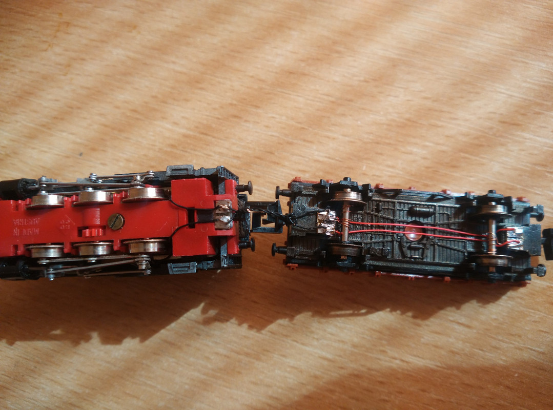

Вот вам везёт - модульщикам  - бери и строй малый проект!...
А как сцепки себя чувствуют?

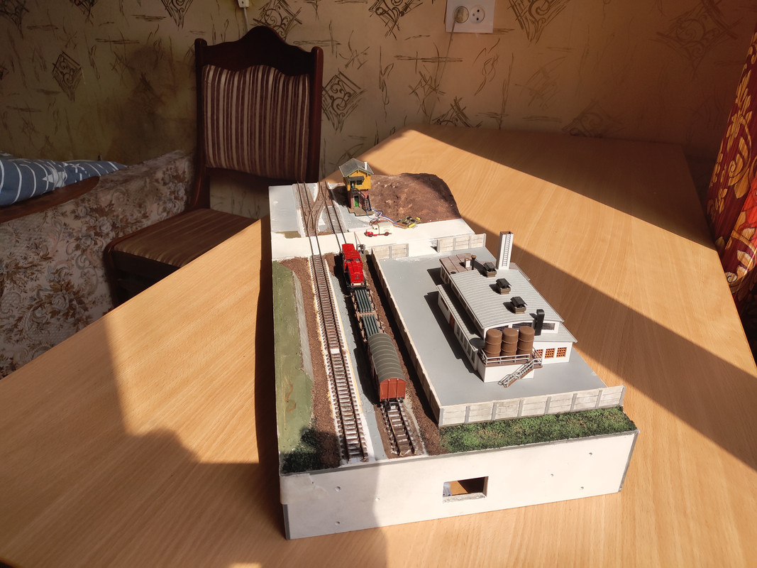

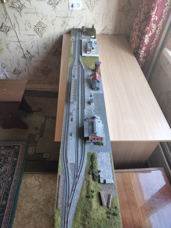

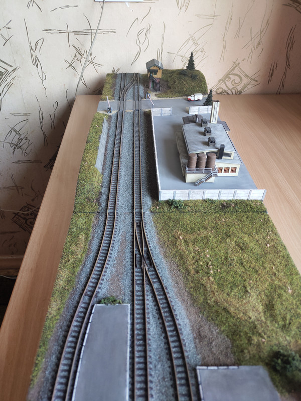

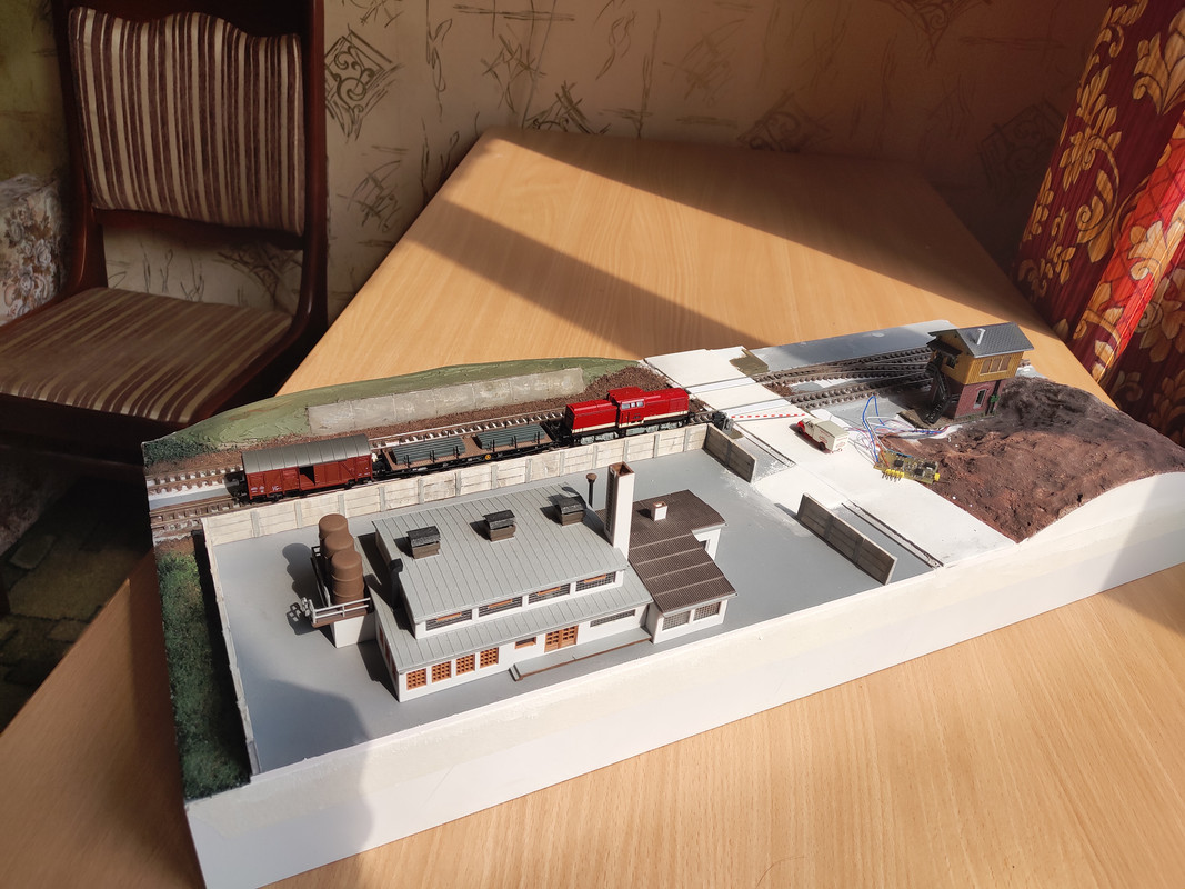

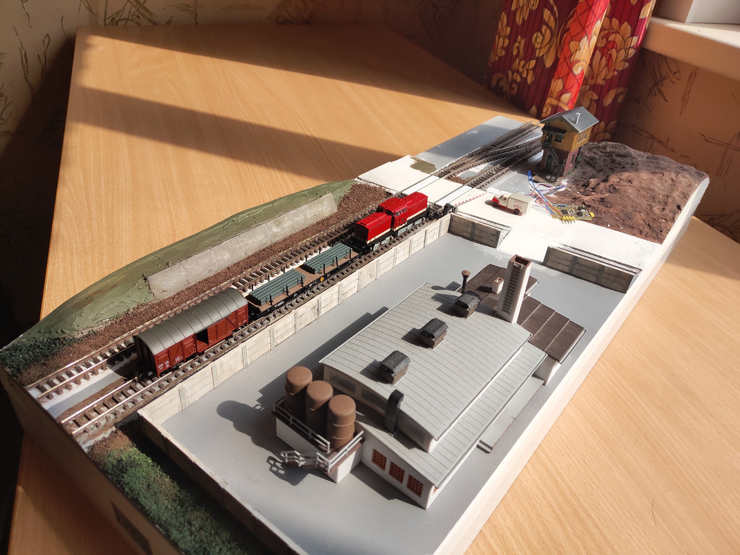

Приветствую! Недавно снова зачесались ручки и пришлось достать недострой с полки.
Уложил балласт, землю, зелень... и модуль сразу приобрел "человеческий" вид.
На очереди всякая мелочевка и обустройство территории фабрики.
отсюда по подробней пожалуйста, что со сцепками? Имеется ввиду как они себя ведут на стыках модулей или что то еще?
