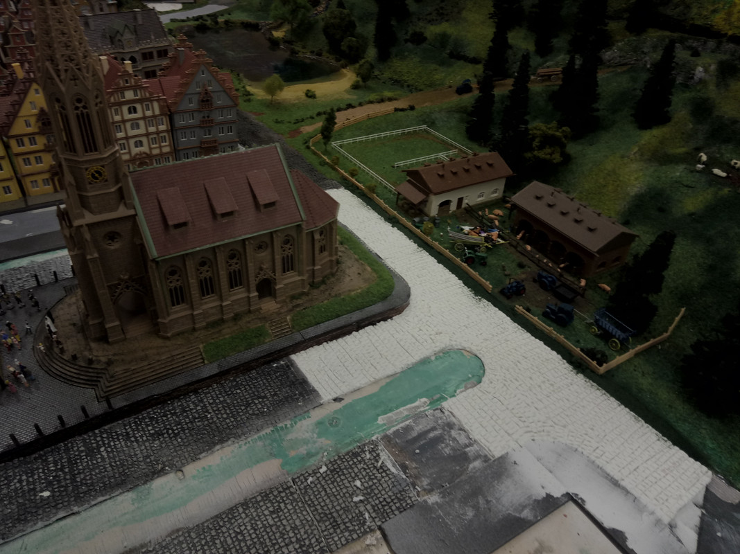

Продолжается эпопея укладки брусчатки:
А так это выглядело в начале марта:

Мне показалось, что огромное количество вложенного труда не дало соответствующего результата - грубовата получилась брусчатка, особенно на фоне аккуратного остального ландшафта.
Re: Депо как часть макета
« Ответ #237 : 18 Июня 2019, 20:52:56 »
Согласен, с брусчаткой однозначно нужно что-то делать. Сейчас похоже на вспаханное поле.
Дорогой вариант исправления - уложить готовые пластиковые плиты с брусчаткой.
Но можно не париться и просто переделать под обычный гладкий асфальт, дешево и сердито.
  • Сообщений: 7462
« Ответ #238 : 18 Июня 2019, 21:41:28 »
Если бы это было не на макете, можно было бы пройтись наждачной бумагой, попробовать выровнять поверхность, но как это сделать по живому - не представляю.

Спасибо конечно за критику ,но позволю не согласиться,во-первых в жизни смотрится это намного лучше чем на фотографии,во-вторых есть у меня маленький кусочек с брусчаткой фирменной:
на вид все выглядит плоско ,идеально ровно и совсем без изъянов,в жизни же брусчатка совершенно разная по размерам и состоянию и смотрится не так как на данной фотографии словно на выставку выложили отдельный участок
согласен что выглядит слишком крупно ,но меньше делать не получается,попробуйте сами на шпаклевке нанести рисунок брусчатки,увидите что сделать это крайне тяжело
