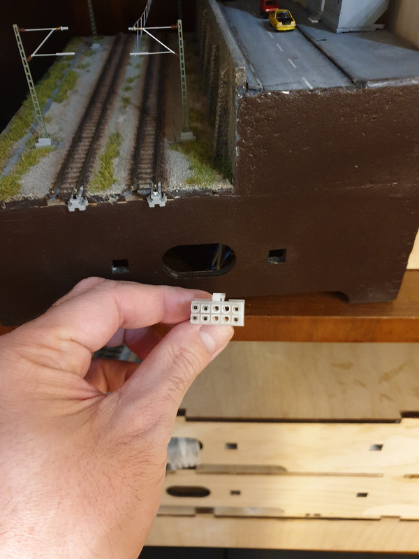

Прошу прощения за некропостинг  8)
Вопрос к знатокам мини-фитов - это те самые мини-фиты или что-то другое похожее?

« Ответ #51 : 18 Декабря 2019, 13:21:33 »
Те самые

добавлю сюда выдержку из стандарта про ориентацию коннекторов <не поймите меня правильно ;)> относительно модуля право-лево
вот отсюда TTrak rus wiki
Расположение коннекторов:
    На сквозной шине со стороны левого фланца модуля устанавливается разъём - "мама" (снабжена защёлкой), со стороны правого фланца - коннектор - "папа". Для простого запоминания используйте правило: Правый - Папа (спасибо Александру atom за подсказку).
    На внешней шине монтируются разъёмы "мама" с защёлками, на модулях устанавливаются коннекторы "папа". В данном случае правило простое - удобнее вытаскивать шину за разъём, оборудованный защёлкой (спасибо Алексею ailcat за подсказку).
PS: пойду вечером домой смотреть, как у меня на модулях сделано, ибо стандарт в этой части не читал, а делал продолжением имеющихся модулей с уже разведенной шиной

« Ответ #53 : 18 Декабря 2019, 19:31:27 »
А я похоже переутал, видимо из-за того, что снизу смотрел на модули))

Хотя, стоп! Вроде, у тебя справа был папа. Я уже запутался!  :))
Re: T-Track RUS - Электрика
« Ответ #57 : 18 Декабря 2019, 22:35:50 »
Это же мама?
  • Сообщений: 7466
« Ответ #58 : 18 Декабря 2019, 23:08:33 »
Ну да, мама.
« Ответ #59 : 18 Декабря 2019, 23:13:02 »
Значит неправильно. Кстати оказалось, что так просто их не переставишь, они либо вверх ногами либо провода перекручивать. Передалаю наверно
