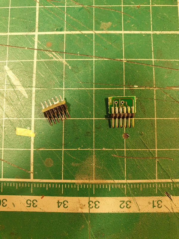

Какая то заглушка больно сложная, может другую попробовать? Может в ней где-то что-то не так? У меня вот, существенно проще выглядят
Re: Паровоз с ebay
« Ответ #79 : 06 Февраля 2021, 21:18:04 »
"Сложность" заглушки зависит наличия/отсутствия у модели головного освещения спереди/сзади и его зависимости от направления движения.
Поиск места замыкания лучше начать с удаления этой заглушки.
Если замыкание сохранится, значит под "подозрение" попадают пружины, снимающие ток с колёс и провода (или печатные проводники), идущие от колёс к разъёму заглушки.
Если после удаления заглушки замыкание исчезло, то нужно отключать мотор и освещение, если оно есть.
