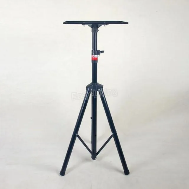

Встал вопрос подставки под модуль, начал думать.
Темы подобной не обнаружил, а только некоторые упоминания, например тут: https://forum.nscaleclub.ru/index.php?topic=2953.75
Попалось интересное всего за 11,5 евро:
http://ru.aliexpress.com/store/product/Universal-Folding-Projector-Stand-Tripod-With-Frosted-Plastic-Tray/1826263_32621685132.html?spm=a2g0v.12010615/itm2home-1.8148356.64.59ae6eafFIwx6s
Модель №: BL-TY173
Материал: SPCC cold rolling сталь + пластик
Регулируемая высота: 90 см ~ 173 см
Размер лотка: 39x29 см
Максимальная нагрузка: 45кг
Но дорогая доставка, что интересно из китая или России - разницы почти нет около 30 евро.

В данном случае продавец пошел на хитрость и поменял местами цену доставки и цену изделия.
По сути это обычная стойка для фотооборудования. Вспышки, софтбоксы или что еще там ставить. Ну и добавили на верху площадку.
Можно купить любые фотостойки. Лишь бы подешевле и самостоятельно сделать площадку или упор с резьбой. Резьба там либо 1/4" либо 3/8" - два стандарта - потоньше и потолще и оба дюймовые UNC (именно UNC - дюймовые резьбы имеют несколько стандартов).
Купить метчик такой резьбы не проблема - не дефицит. Сверлишь отверстие, нарезаешь резьбу в площадке и накручиваешь на стойку.
Я не спорю, может есть и дешевле - просто самое первое что попалось.
15 баксов с бесплатной доставкой в Россию.
ru.aliexpress.com/item/2-79in-1-4/32680817047.html
В догонку - про 45 кг нагрузки китайцы ну ооооочень сильно наврали. Но модули да - выдержит с лихвой. И не только Н-ку но и даже тяжелую 1-чку.

Спасибо за ссылочку. А китайские килограммы - это как китайские ватты - делим на 8.  ;)
