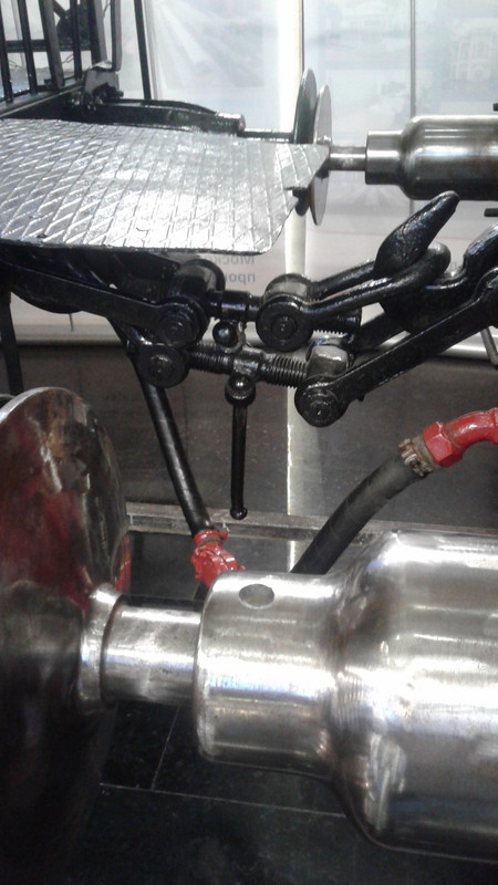

« : 13 Октября 2018, 00:29:25 »
сцепки с траурного поезда из музея МЖД

Были на форуме дискуссии по сцепкам...
Винтовая упряжь - она и в Африке Европе винтовая! :-X
Европа по сей день на таких ходит (ну, за исключением всяких там Пендолино, Дезиро, ИЦэ-шек и прочего самоходно-сочленённого "моторвагона").  :loco:
(Вот только не замечал, чтоб "у них" сразу на оба крюка серьги набрасывали.)

музейное самоуправство?
Скорее, "национальные особенности".

Второй крюк - как страховочный? Он не стягивается.

но накидывается !  :newrussian:
Я то же так думаю. Стягивать вагоны неудобно.

Вроде все по Фэншую...

Ага , ясно заодно и не рабочая (страхующая) болтаться не будет.

Для сравнения Испания (Пальма, Порт де Сольер). Работает с 1929г. по настоящее время. На поезде одиночная винтовая сцепка + страховочная цепь. На трамваях сцепка + страховка цепью.
"...доводится до необходимой длины, которая в грузовых поездах определяется соприкосновением тарелок буферных стержней, а в пассажирских поездах - прижатием буферных тарелок…"  ??? :thinking: :-[
Чёт я не понял, в чём разница?...
(По идее, в обоих случаях буфера (тарелки) должны соприкасаться без зазора, т.е. прижиматься.)
А в пассажирских они сжимаются, то есть штатное положение не соприкоснутое, а сжатое
Т.е. другими словами, пассажирские стягивали "в натяг", а товарные - "чуть-чуть"?
Интересно! Получается, что товарным вагонам давали "свободу толкаться" (и, соответственно, сильнее дёргать сцепки) при продольных колебаниях вагонов в составе. :-[
Ну да, видимо так  :)

грузовые поезда тяжелее пассажирских,по этому,видимо,и небольшой натяг для облегчения трогания состава с места.
