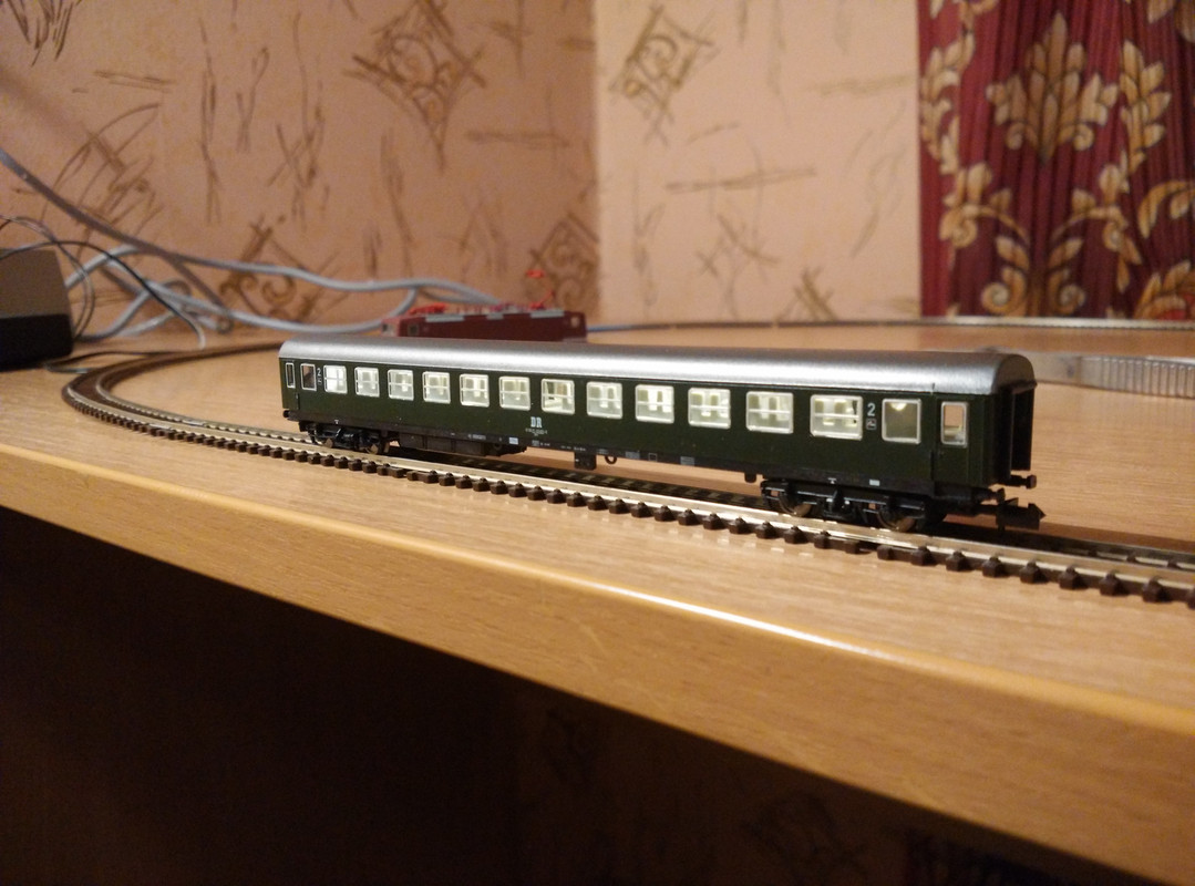

Дошли руки и получилось повторить схему на регулируемом источнике тока из ранее указанного видео.
В немолодой вагон от Арнольда поместился конденсатор на 330uf 25v 8х11мм, LM334M, диодный мост MB6s и 6 светодиодов.
Салон засветился хорошо, а вот на тамбуры не хватило. Тут или оставлять как есть или увеличивать количество светодиодов.
Хотел потестить на аналоге, но крутелка из стартового набора скорее всего с шимом и вагон загорался на максимум при одном ее касании...
Попробовал запитать от батареек, 3.8v не горит, при  5v горит на максимальной яркости...
С конденсатором тоже все предсказуемо. При пяти вольтах заряда не хватает и вагон периодически подмигивает на стрелках, а вот уже на 12-13в или при использовании "цифры", заряд конденсатора очень порадовал :senile:

Экспериментирую тут с новыми самодельными вагонными декодерами, очень хочется избавится от подмигиваний светодиодов, да и в прошлых декодерах уже разваливается пайка.
И вроде получилось подружится с ионистором.
После отключения питания свет в вагоне продолжает гореть секунд 12 без потери яркости и потом начинает плавно затухать.
Сам декодер обладает небольшим набором функций:
- 2 коротких адреса,
- 2 настройки яркости для светлой и темной комнаты,
- плавное или помигивающее включение,
- дежурный жёлтый свет в тамбуре,
- может запоминать последнюю команду,
- штук 10 cv к этим функциям...
