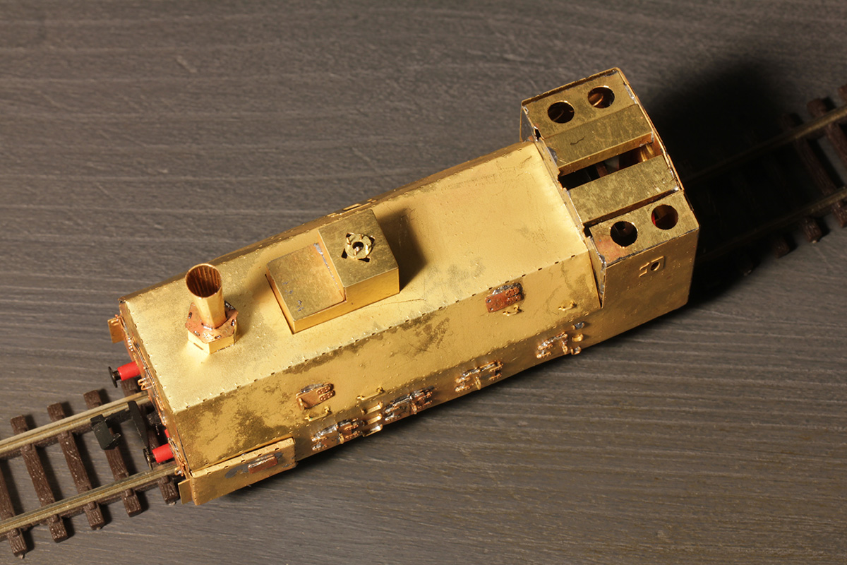

Частично установил обвес. Для проверки решений.
Больше в глаза бросаются неудачи:
- заклёпки съело;
- пунктир на сгибах, наоборот, слишком заметен;
- не все отверстия под ручки сделаны, поэтому часть ручек не установлена;
- не удалось ровно установить трубу;
- крышку клапана и сам клапан не удалось реализовать;
- лючки ставить неудобно - сильно изгваздал изделие припоем;
- стык фронтонного листа с корпусом неплотный.
Вдобавок оказалось, что крепёжный винт корпуса смещён с продольной оси... А у меня кронштейн сделан симметрично. Может быть поэтому и коротит.
Но кое-что получилось:
- труба в целом;
- кожух сухопарника (в совокупности с трубой даёт правильный силуэт сбоку);
- лючки, ручки и ступеньки.
Ну и большинство косяков - некритичны. Хотя, над клапаном над сухопарником придётся подумать. :thinking:
Re: Черновичок
« Ответ #22 : 13 Апреля 2019, 10:19:32 »
Михаил вот смотрю я на модель бронепаровоза и такое ощущение , что котла там или совсем нет или он настолько маленький. Особенно на фото рядом с платформой неестественно смотрится какой то он слишком низкий получается. Неужели Ов был таким низким.
  • Сообщений: 1533

Re: Черновичок
« Ответ #26 : 13 Апреля 2019, 17:38:38 »
Паровоз очень компактный и внутри мало места. Мотор не влезает
Может скажу и глупость, а если мотор поставить в вагон и спрятать за бронелистами, а паровоз будет бутафорским.
  • Сообщений: 6988
  • Репутация: +257/-1
Re: Черновичок
« Ответ #27 : 13 Апреля 2019, 18:07:04 »
В тендер.
Сейчас базовая версия - по Колиному совету хорошенько распотрошить паровоз-донор.
Попытаться заменить двигатель. Но тут есть проблема: достаточно компактный двигатель у меня с очень коротким валом. Есть еще мотор сечением 10х10, о он длинноват.
План "Б" - мотор в тендере. Но там с ходовкой тоже не всё просто.
Хотелось бы спросить мнения коллег о всех этих люках; Они не слишком выпирают?
  • Сообщений: 7444
Re: Черновичок
« Ответ #28 : 13 Апреля 2019, 18:17:51 »
Брутально! Делай как тебе нравится! Вот эти дырки на сгибах не в кассу.  :)
  • Сообщений: 6988
Re: Черновичок
« Ответ #29 : 13 Апреля 2019, 19:19:28 »
Да, я полностью переосмыслил подход.
Переделывать надо будет всё.
Но главное, пропорции мне совсем не понравились. Поэтому начинать надо с ходовки.
