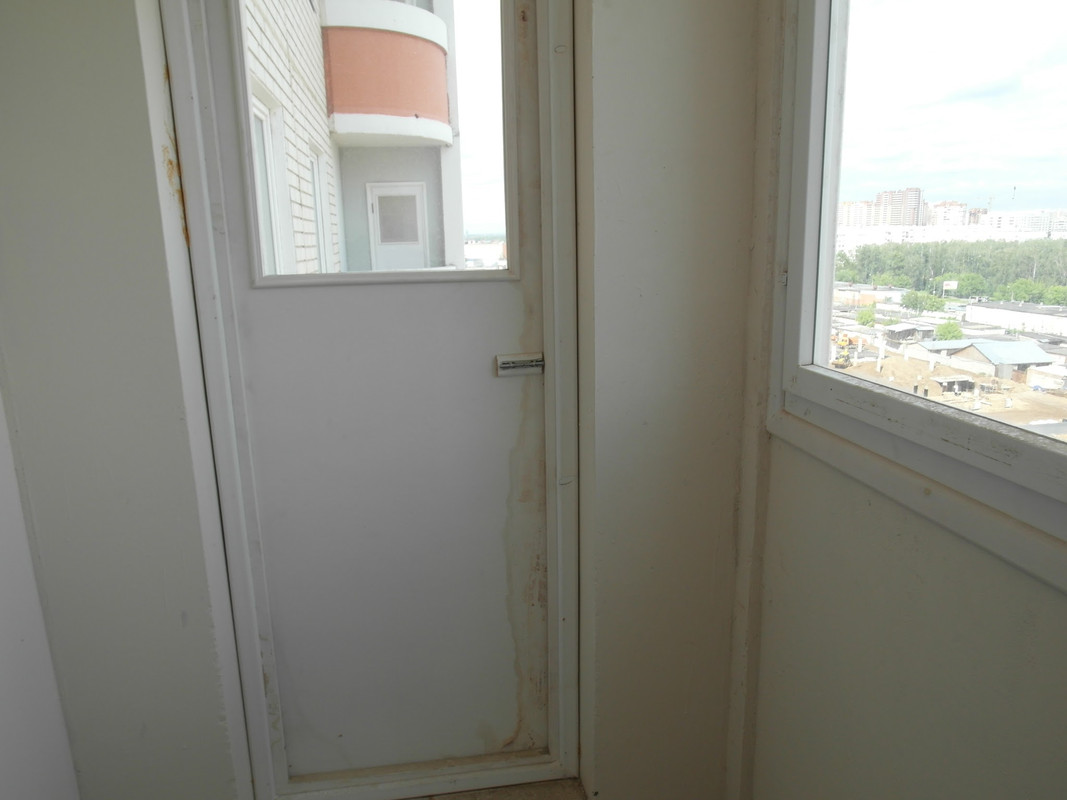

Была лоджия (фото на тот момент только одно).
Примерно 135 х 270 с маленькой лоджийкой (135 х 135 - в виде четвертинки круга).
Были следы протечки.

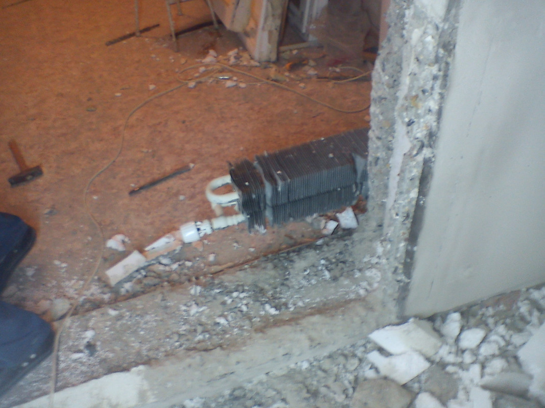

Срубили подоконный блок, заменили батарею, устранили причину протечки.
Сделали некое подполье из дерьма и свиста и стали хранить там внесезонные колёса.

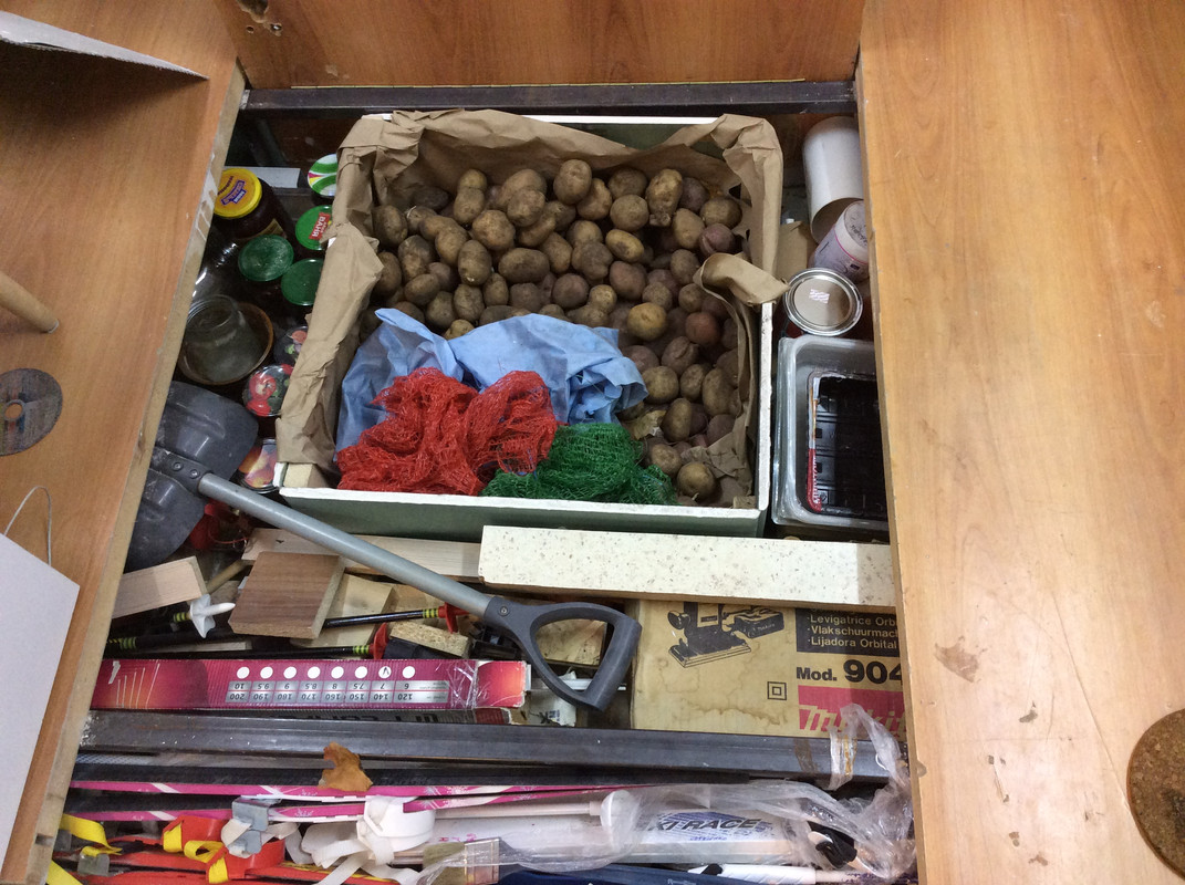

Сделал на заказ нормальную раму в подполье.
В качестве покрытия входные двери свои и соседские.
Утеплил понизу и начал хранить под полом картофель.
Для удобства открывания подпола применил рояльную петлю.
#3

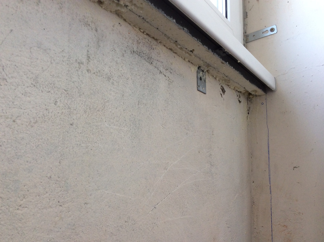

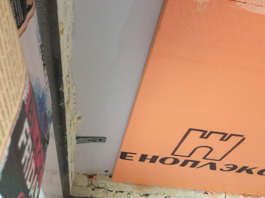

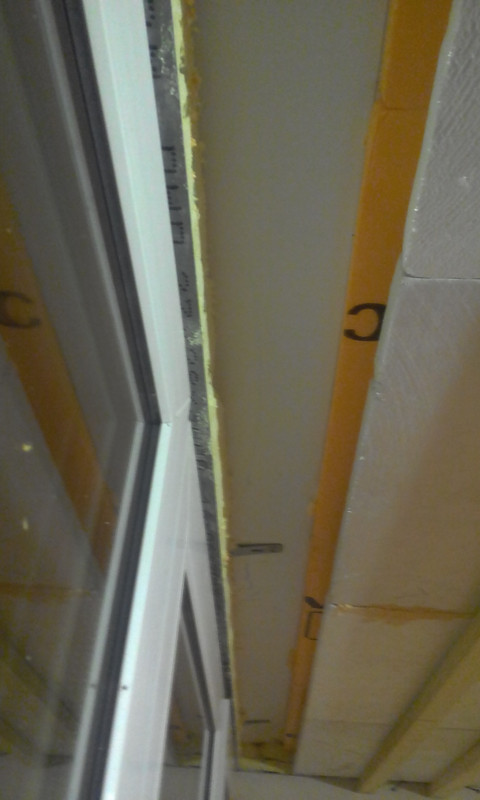

Закрепил направляющие по периметру.
На раму окна крепил прямо в доборы - там внутри стальные профили силовые.
Направляющие креплю через демпфер.
Заполнил пеной и потом срезал, чтобы потом не мудохаться с наполнением всех пустот.

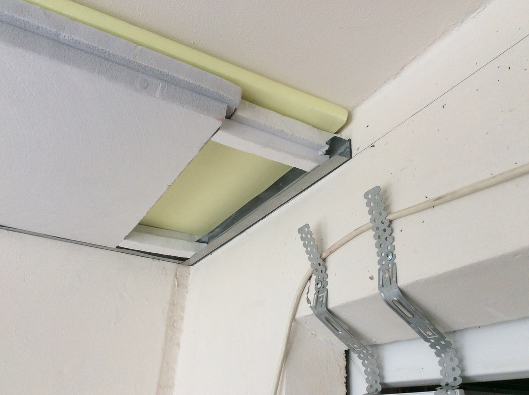

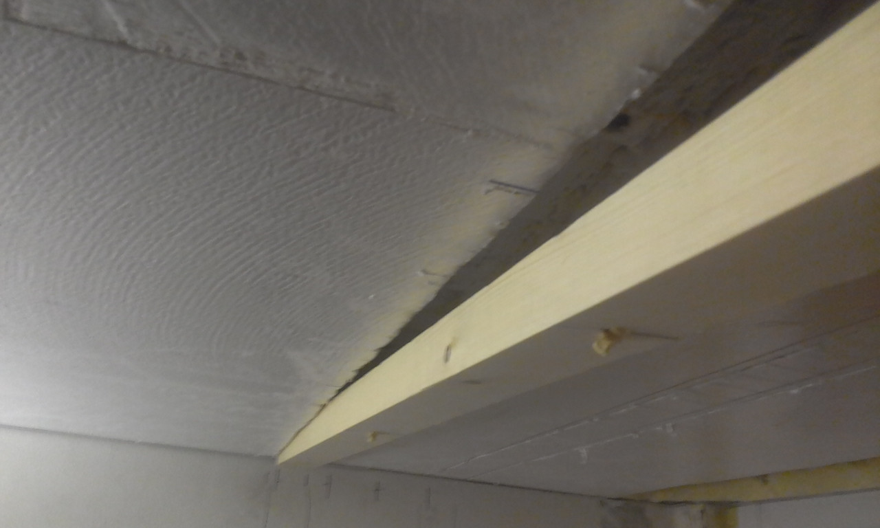

#4

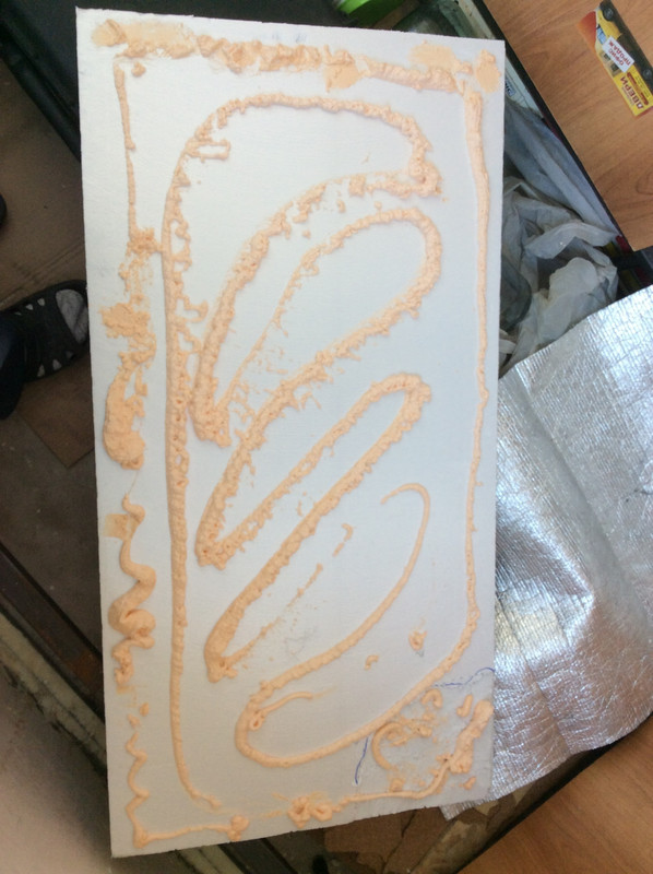

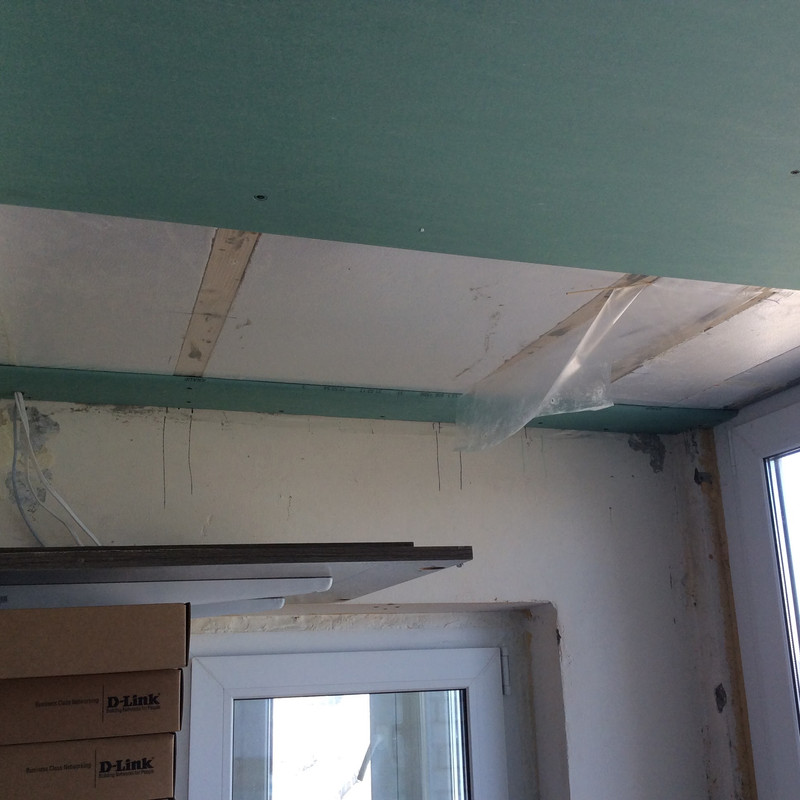

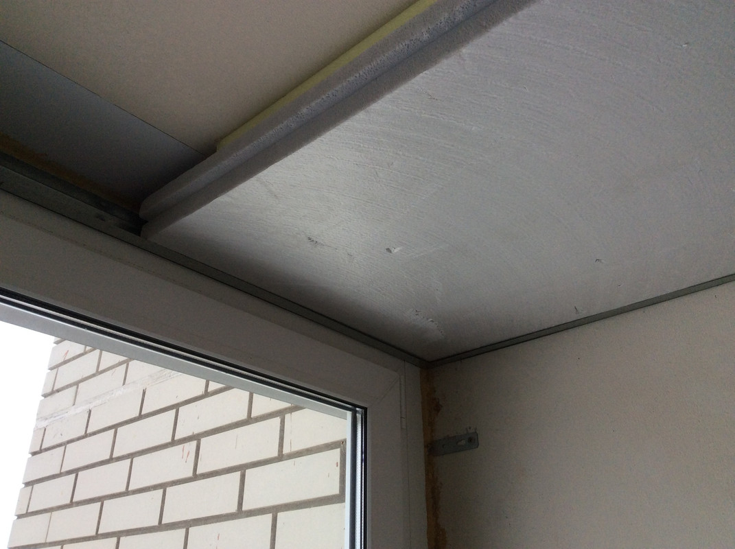

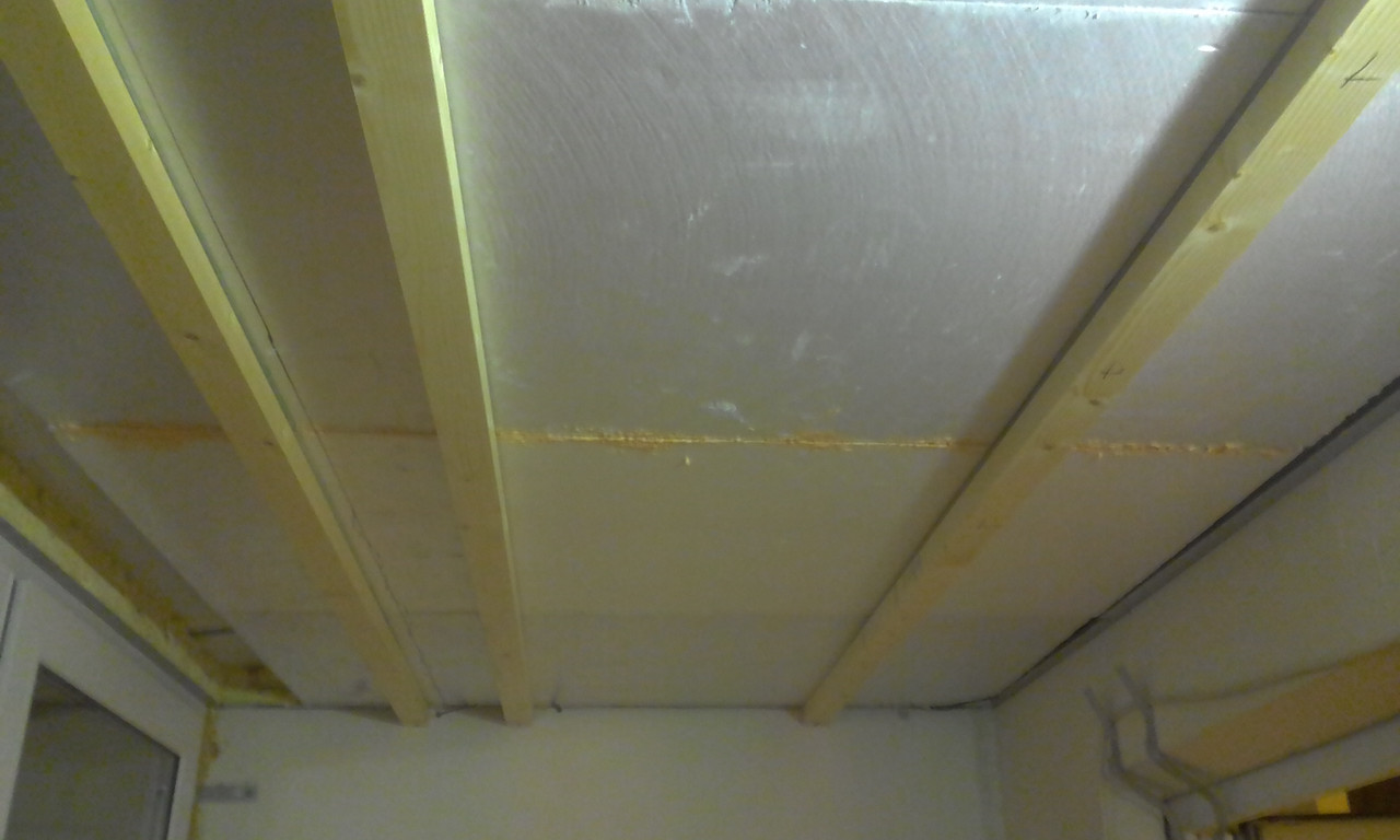

Приклеил потолочные панели 30 мм + 50 мм вразюежку
Область где козырёк рамы полностью перекрывается толстым профилем, а так как эта область сходит на нет - там срезал под углом и пенил, постепенно заполняя пустоту.
В верхний слой вставил закладные бруски для сушильной системы (текущей или перспективной) и на всякий случай.
Основное предназначение брусков - держать гипсокартон.
Под гипсокартон тонкий полиэтилен.
Полиэтилен по периметру приклеен герметиком, будем считать, что это влагостабилизация древесины.
Потолок оштукатурил и покрасил влагостойкой акриловой краской.
Да.
В потолке слева и справа предусмотрены закладные под слаботочку и два независимых контура 220 В.
Оформлено в виде розеток в потолке.

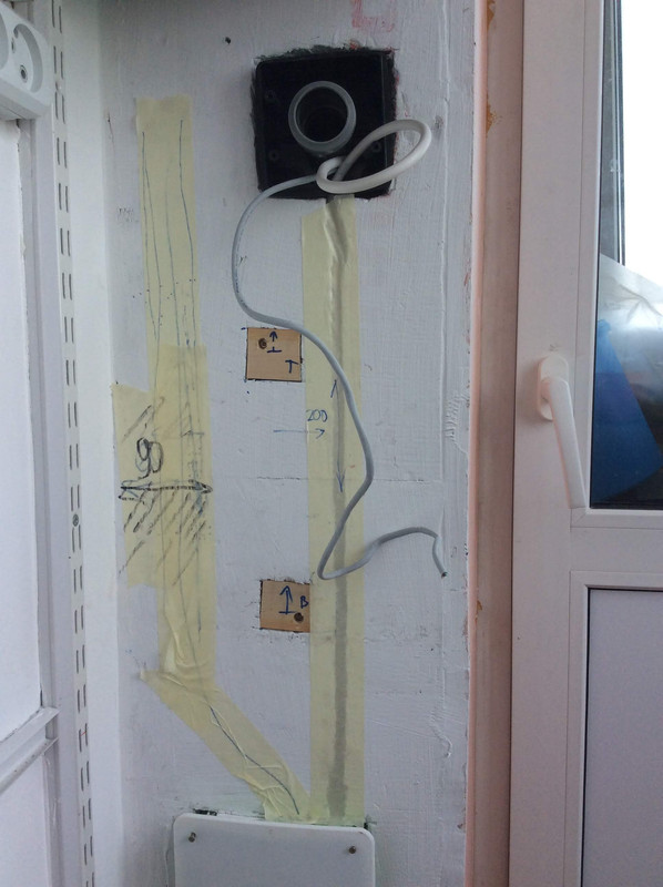

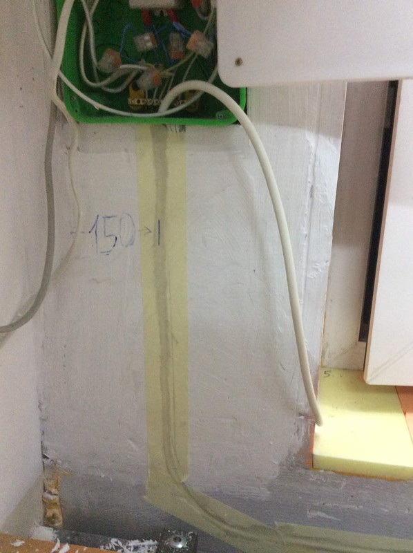

Боковые стены также утеплил - одну (левую) потолще - она граничит со слабоутеплённой лоджией и выходит на улицу т.е. является мостиком холода.
В левой стене всякие закладные сделал и проводку проложил.
Левая стена пока осталась без отделки. Хочу получить опыт зимней эксплуатации.
Правую домал совсем не трогать - она граничит с лестницей подъезда - там тепло, однако частично она тоже мостих холода, короче 30-кой утеплил.
Правую стену оштукатурил и отшлифовал. Приклеил на неё окрашенный белый стальной лист и получил магниную доску на всю стену.

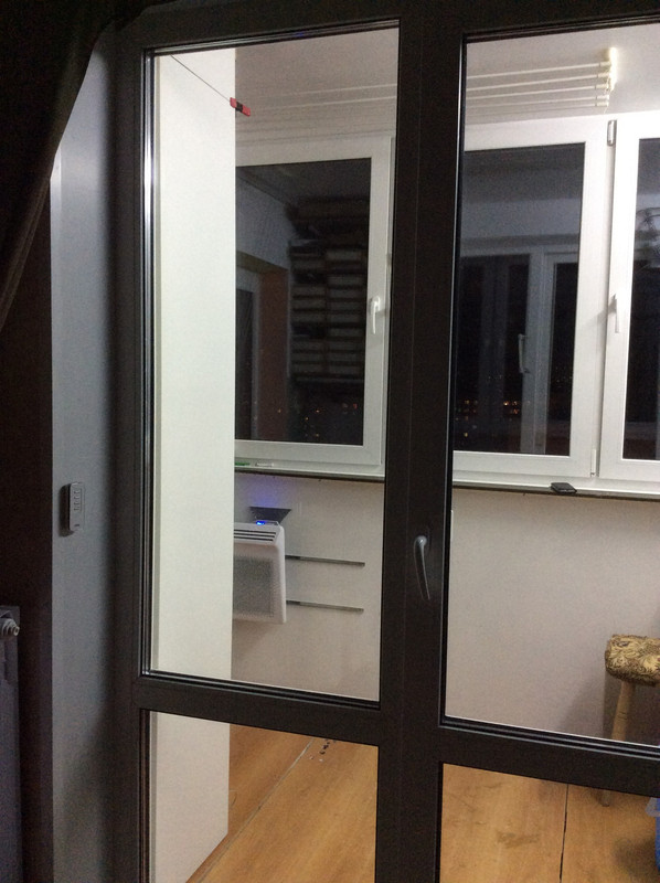

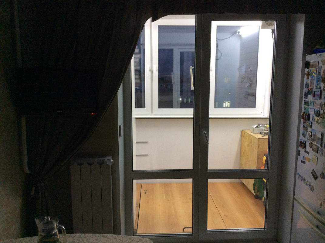

Так это выглядит из кухни:

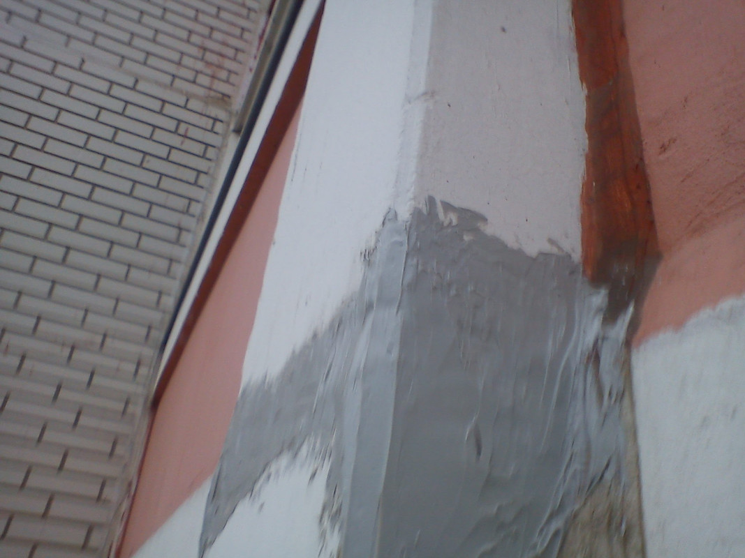

Судя по второму фото (присутствует вид из окна), этаж явно не первый, и не второй...
Поэтому вопрос... Как проводились "фасадные работы"? Люлька?
Константин, этаж 10-ый...
Сделал импровизированный пояс и обвязался линём. Линь закрепил в квартире. Линь держал внатяг узлами.
Наносил специальную мастику, встав на подоконник ногами (в мягких кроссовках) и высунувшись из окна лоджии.
В принципе, не рисковал, но предварительно снизил порог страха рюмкой коньячку.

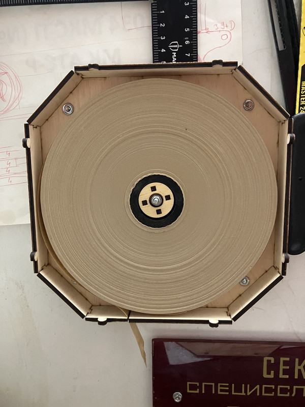

1. Магнитная доска стена (направо от двери):
Магнитная доска обросла так, что стыдно фотографировать её целиком)))
Но вот понадобилась в работе гумирка (такая клеевая бумага) и рулон начал валяться всегда не на месте.
Замутил на скорую руку бокс для этого рулона...
