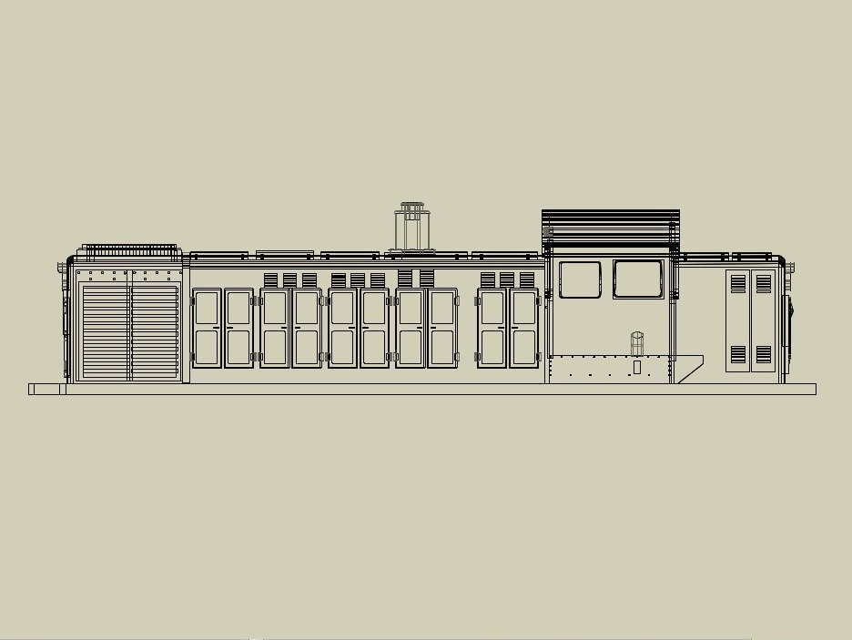

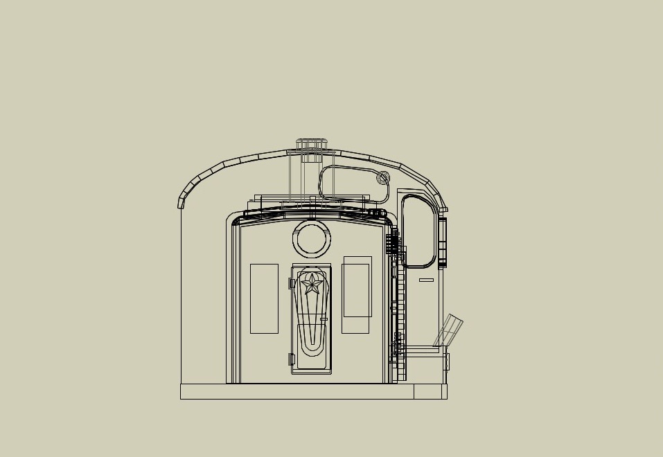

Добавил свежие фото с движком внутри капотника и фото вл8 идёт доработка! Ну уж не знаю порадую иль нет , но пока стараюсь))) сквозь тернии к звёздам))) начал  с просто Тгм 3 а (Б) будет потом)))
Деда , хорошая тема ;D И если делать сие хорошо и с высоким качеством, будет результат для всех. Вперед, все получится :) Дед, порадуй всех хорошей моделькой. ;D
Качество зависит от многих параметров но общими усилиями я думаю сделаем))) главное что я его живьём видел и он мне понравился)))если кто какие косяки увидит милости просим ( пока не поздно) да заточка будет под катовскую модельку там у них есть один тепловозник ))) Еу вы знаете какой)

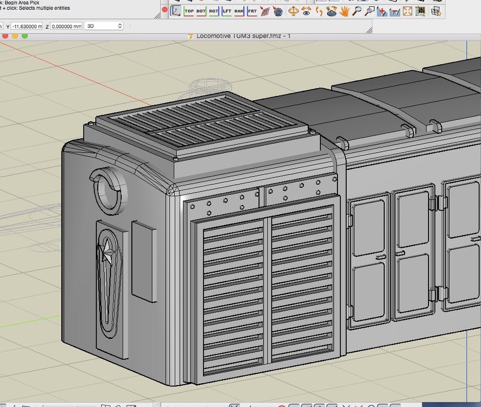

Юр, если прожектор сделать в виде конического углубления, сверлить под светодиод будет проще.

В модели мало ребер на изогнутых поверхностях. Не знаю может это просто настройка на упрощенный вид.
И еще я бы посоветовал моделить для 3д печати отключив сглаживание поверхностей что-бы было сразу понятно какая модель выйдет после печати.
Re: Re: Тгм 4
« Ответ #4 : 20 Ноября 2018, 00:29:45 »
Да хорошее предложение я учту...
Да тут упрощено что тоскать было проще , у меня комп не супер мощный ))) а рёбер можно сделать сколько хочешь )но это в конце когда все устоканится)
