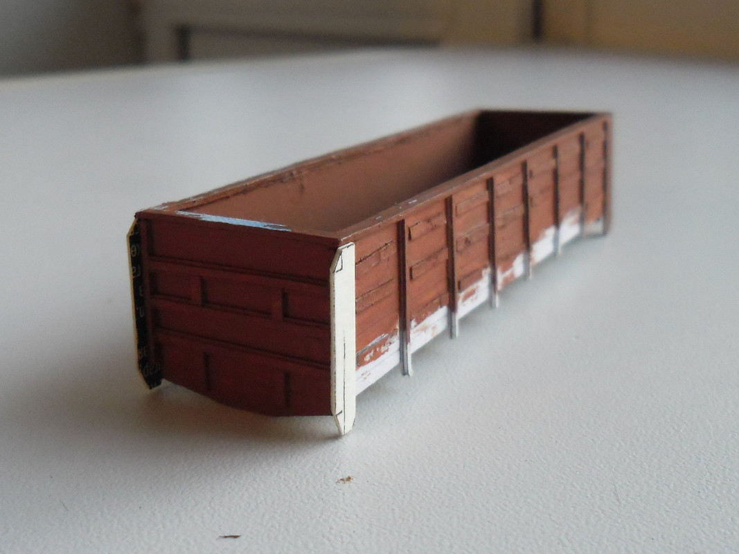

Всех выслушал, всех понял, всем спасибо :). Только есть одно "но"... Решил провести эксперимент, решив сделать одну деталь из двух разных материалов: картона и пластика. Простая геометрическая фигура, без всяких излишеств. На картонную деталь потратил 10 минут, на пластиковою же 30 минут... Еще и порезался :(. Картонная деталь, мало того, получилась в разы лучше пластиковой. Конечно сдаваться не хочется, так-что буду, тренироваться, пытаться подступить к пластику со всех сторон. Теперь про модель. Она уже почти готова, но я не сдержался и выложил фото.

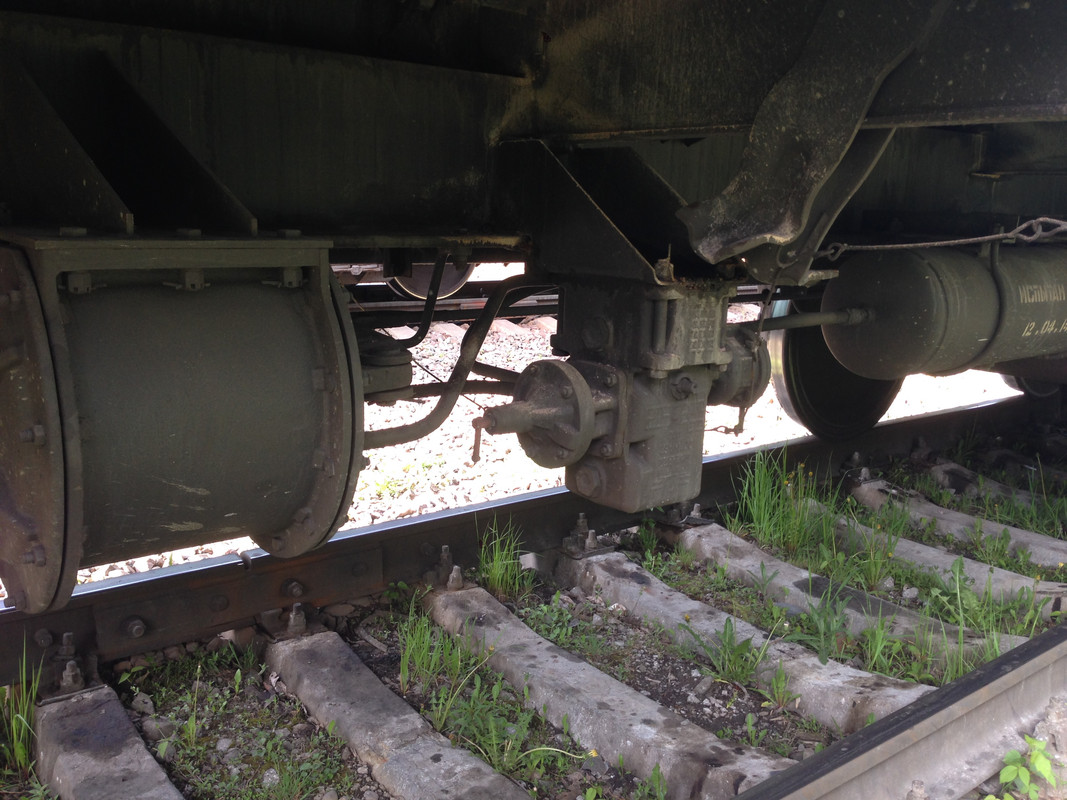

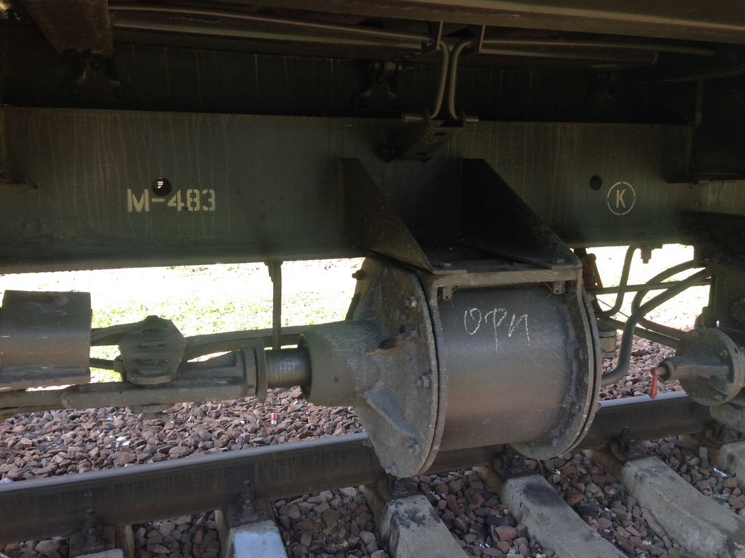

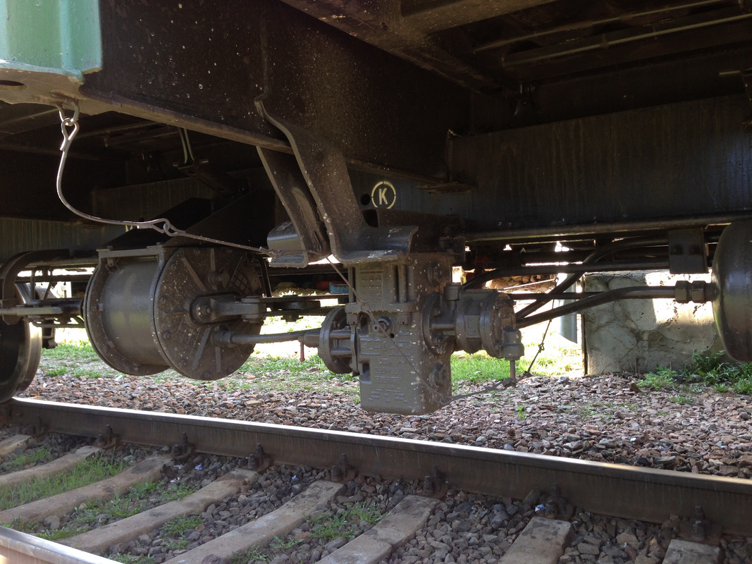

Как думаешь решить вопрос с подвагонкой
честно говоря почему-то мне не хочется ей заниматься, но тогда модель будет выглядеть незавершённой, чего бы мне не хотелось. Нужны фотографии или чертежи подвагонки, но найти их я сам не смог, поэтому прошу помощи у вас. Думаю что схематично её все равно нужно изобразить.
И да, те места где уже покрашено краской не обращайте внимание, "случайно" заляпал модель клеем и стал бояться того, что его следы могут вылезти после покраски. Опасения были напрасны. Так что теперь хочу перекрасить его в зеленый цвет.
Максим, дерзай!
Под спойлером немного фотографий:

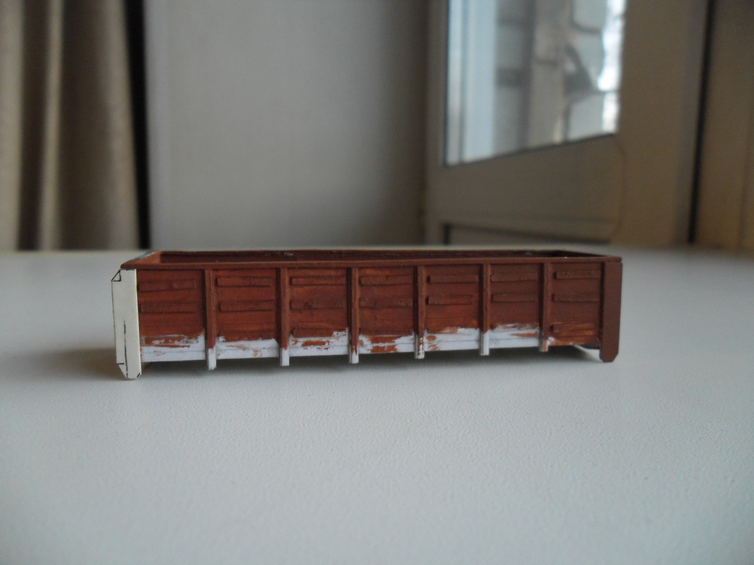

В общем, я наконец-то доделал этот полувагон. Прошу сильно не кидать тапки за подвагонку, в таком масштабе изобразить её довольно-таки сложновато. Хотел покрасить сначала в зеленый, потом в синий, а в конце концов, покрасил в коричневый. Еще хотелось нагрузить вагон грузом в виде дерева, но решил оставить эту идею для другой модели. Так что эту модель решил ни чем не нагружать. Признаюсь честно, я чуть не испортил модель одними мелкими деталями, которые, если правильно прочитал, называются запорными устройствами.  Так что мной было принято решение оставить модель без них.
Решил ради разнообразия сделать какой-нибудь домик или что-то наподобие того. Увидел здание почты от Мастерской Матвеевых и решил сделать его по своему. Нарисовал быстренько рисунок в реальном масштабе. Выкладываю фото деталей. Надо сделать еще несколько деталей и можно собирать, грунтовать, красить. Если кому-то понадобиться чертеж, могу сделать и выложить его.

Максим для начала именно мелкие накладные детали хорошо оживляют модель и она смотрится намного интересней , раз ты не стал воспроизводить запорные крючки и скобы то тогда у тебя получается глуходонный вагон ну а разгрузочные люки ты и не изображал. Груз согласен это дело такое и вагон может иметь много вариантов загрузки какой кому по душе. На днище вагона необходимо сделать поперечные балки рамы напротив вертикальных стоек кузова. Ну и  осталось поставить воздухораспределитель он стоит между рессивером и тормозным цилиндром и из проволоки сделать трубопровод сжатого воздуха и тормозную тягу. Достаточно.

Да, с поперечными балками будет совершенно другой вид! И надо бы сразу предусмотреть отверстия для установки тележек...

Максим, очень классно получилось, помятости прямо как у настоящего боевого вагона!
