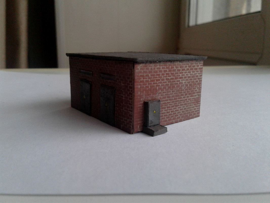

Вот ещё одно небольшое обновление, трансформаторная будка. Ох, и мороки было с этими "кирпичиками" и значками "Осторожно электрическое напряжение", глаза и спину я конечно себе подпортил. На постройку и покраску модельки ушло примерно 2 вечера. Материал картон, бумага. Хотя моделькой я остался не очень доволен :( Испортил чуть-чуть крышу. В реальности это не так заметно, а на фотографии это хорошо видно.

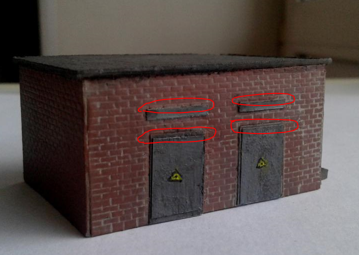

Максим, обратите внимание на этот момент:
Над проемами (дверными, технологическими) в стенах из кирпичной кладки обычно выполняются железобетонные перемычки, которые передают нагрузку от вышележащей кладки на простенки, иначе кладка держаться не будет. В некоторых случаях делают металлические перемычки, которые можно спрятать в кладке, но в данном случае уместнее смотрелась бы именно железобетонная.
А так, в целом, очень даже неплохое здание для макета!

« Ответ #35 : 18 Апреля 2019, 14:21:01 »
это не перемычки, а метал. конструкции типа жалюзи.

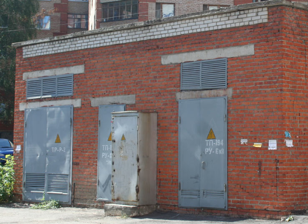

Вы ввели в гугле «Трансформаторная будка» и получили картинку.
Автор имел в виду другой прототип т.к. их полно даже в гугле, не говоря про жизнь.
Вот тут, например, нет никаких бетонных перемычек:

на второй картинке  не настоящие кирпичи, а лишь облицовка "под кирпич", это видно по трещинам,  и  просто скрывает бетонную балку, но она там есть.
на модельке не очень логично смотрится перемычки слишком высоко от дверей.

Нет, я написал это, потому что знаю это как инженер-строитель. На первом вашем примере вообще ничего не видно, а во втором кладка облицовочная, декоративная, что мало общего имеет с тем, что я вижу у автора модели.

На модельке это не перемычки, а закрытые металлом проемы.

Не перемычки там на модели, а железки-шторки-ставни, чтобы кошки не лазали и вентиляция была.
