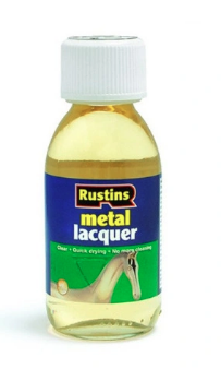

Александр,это какой лак?
  • Сообщений: 14869
Re: Пригородная платформа. Вопросы по сборке.
« Ответ #76 : 27 Февраля 2021, 12:34:38 »
Лак вот такой, я его как-то случайно купил в магазине DULUX красок, попробовал. Жердится очень хорошо на обезжиренной поверхности латуни, лучше грунтовки. Одно не удобно с ним, он совершенно прозрачный и не очень заметно, где ты покрыл поверхность хорошо, а где плохо. Надо привыкать.
Лак для металла Rustins Metal Laquer 125 мл
Потом я брал его в ОЗОНе Только, он сильно вонючий!
http://www.ozon.ru/product/lak-dlya-metalla-rustins-metal-laquer-125-ml-204054693/
