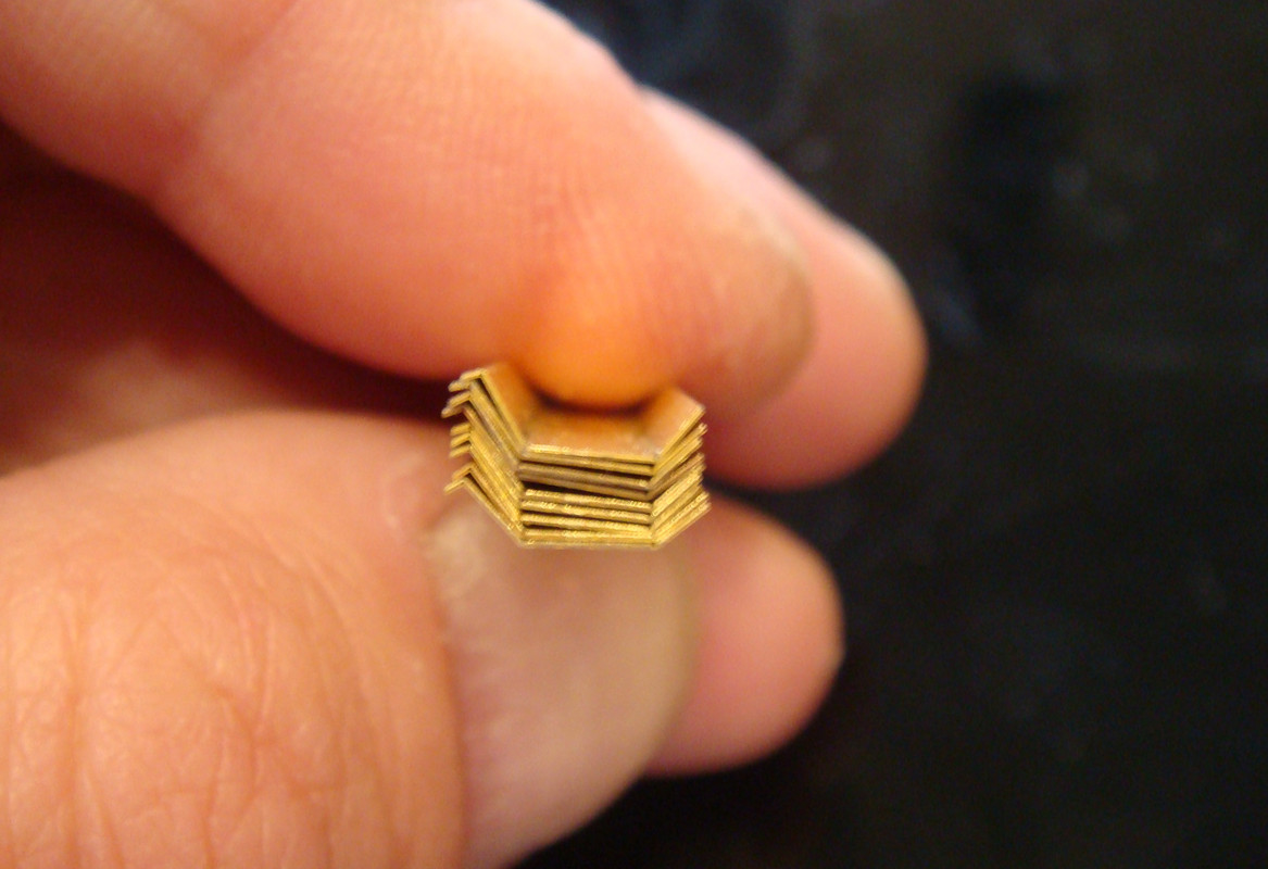

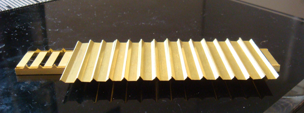

Процесс идет... Требуется еще небольшая подгонка, но в общий силуэт уже просматривается:
Некоторая повторяемость формы тоже имеется:
Помнится кто-то говорил, что без специальной гнулки, нормального результата не добиться...  ::)
Костя интересно, как ты будешь без гнулки крышу делать? В лучшем случае согнешь криво, в худшем испортишь.

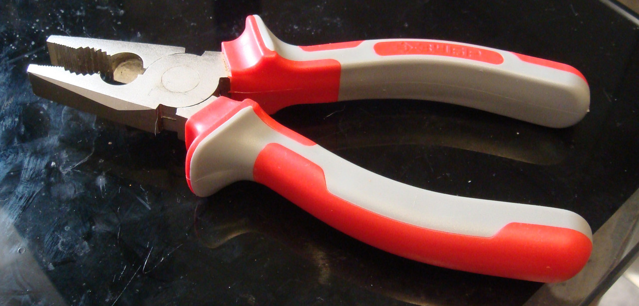

Вот единственный используемый мною инструмент :D:
  • Сообщений: 14869
Re: Пригородная платформа. Вопросы по сборке.
« Ответ #57 : 09 Апреля 2019, 15:49:00 »
Да, правильно. Если сделаны полутравы, то гнётся всё нормально. Только вот, Кость, лучше купить совсем плоские плоскогубцы :) чтобы не царапать.
