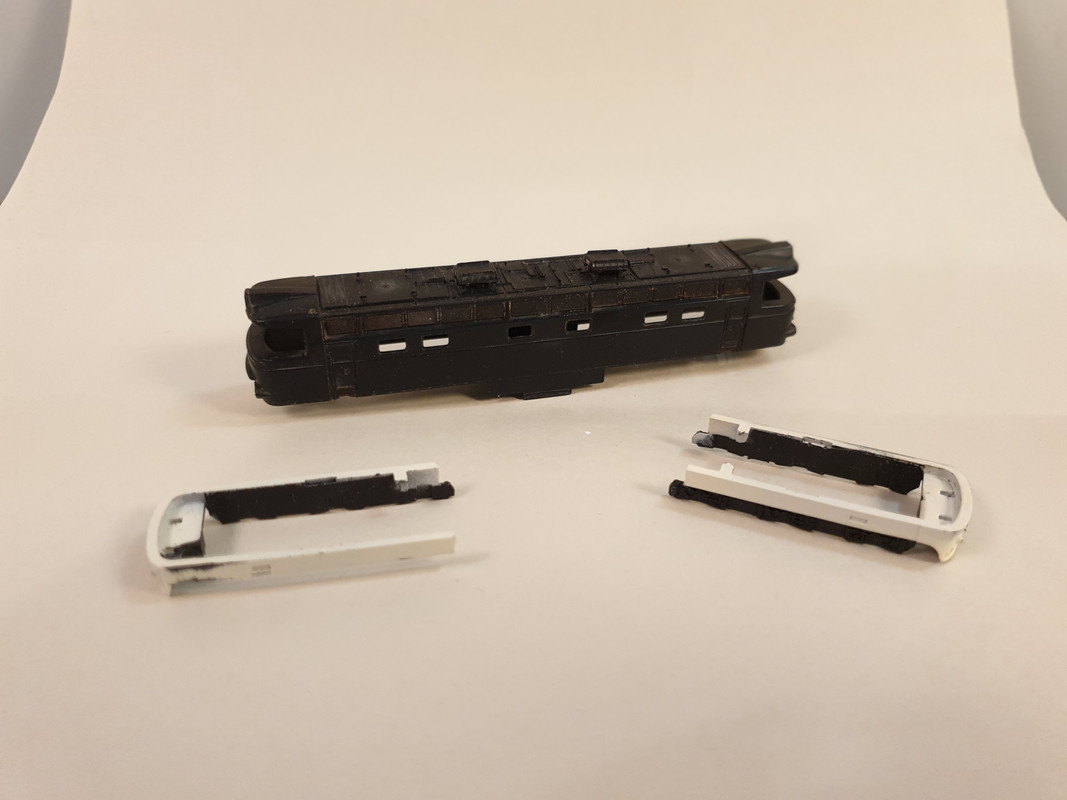

По примеру коллег решил попробовать поставить чс-4 на другую ходовую с необходимой переделкой.
Смыл краску:
Подпилил раму от minitrix br 103.
Отрезал и приклеил к корпусу верхние части тележек. Теперь аозникает вопрос как быть со сцепками. Насколько он сможет повернуть с вагонами, если сцепки будут на корпусе?

Привет! Была тема "старый чс4", это от туда:
Re: ЧС-4
« Ответ #2 : 11 Апреля 2019, 07:27:44 »
Спасибо! Я тоже про американские сцевки думал. Надо попробовать

Встал передо мной вопрос где вщять изоляторы? :(
Те, что были на бр 103 как то не убедительны, сделать руками - не понятно как
  • Сообщений: 1047
  • Репутация: +73/-0
Re: ЧС-4
« Ответ #11 : 14 Апреля 2019, 22:37:46 »
Заказывать травленку. Тарелки двух диаметров, поочередно нанизываются на проволоку, допустим 0,5 мм, как шашлык на шампур....

https://rover.ebay.com/rover/0/0/0?mpre=https%3A%2F%2Fwww.ebay.de%2Fulk%2Fitm%2F362573306896
  • Сообщений: 1047
  • Репутация: +73/-0
Re: ЧС-4
« Ответ #13 : 15 Апреля 2019, 12:58:15 »
Как говорится, хозяин - барин...
Re: ЧС-4
« Ответ #14 : 15 Апреля 2019, 13:35:18 »
Ну с травлением на заказ выглядит как то сложно
