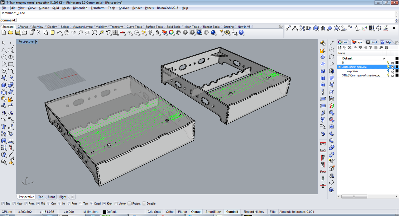

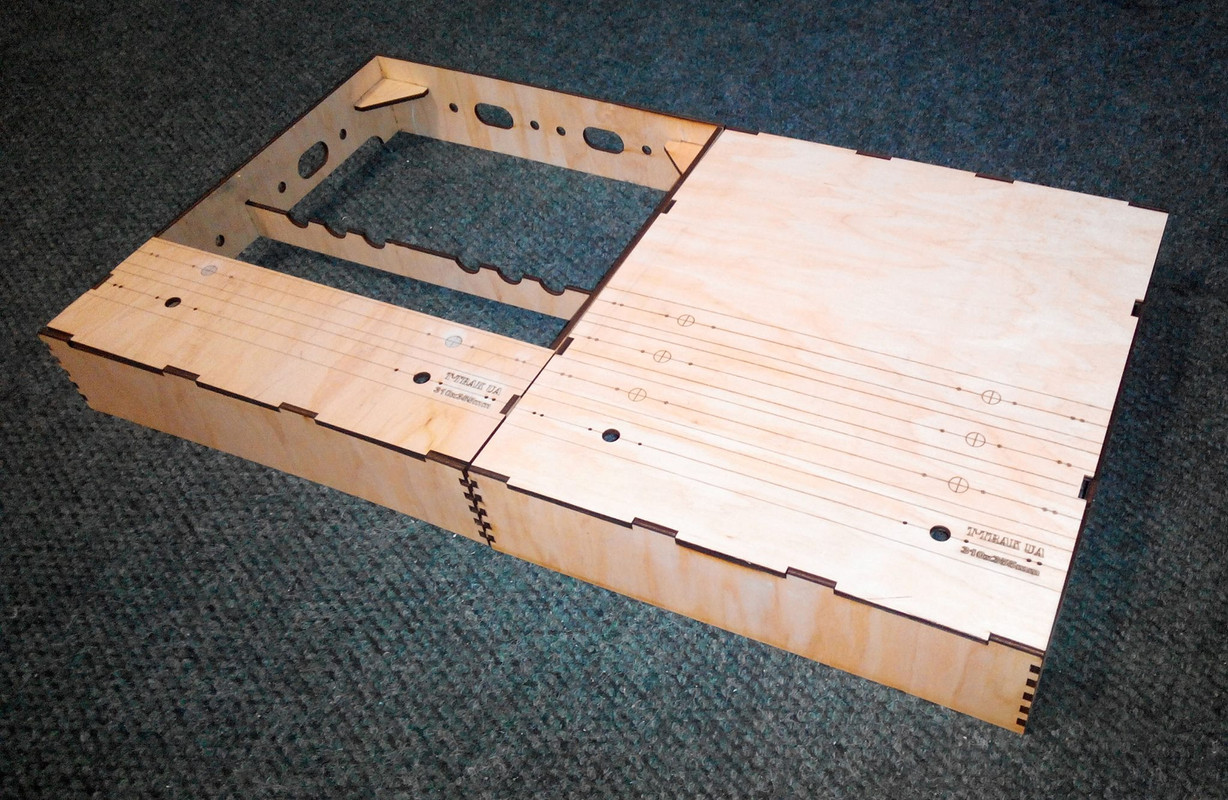

Наши украинские друзья внесли очень полезное дополнение в конструкцию
Володь, а у тебя были проблемы при сборке/эксплуатации?
У меня не было (хотя и опыт - минимальный).
С одной стороны, это правильное инженерное решение.
С другой - не слишком удобное технологически.
Если чуток замешкаешься и клей начнёт схватываться, то этот уголок будет препятствовать сборке.
Мне он не кажется обязательным. Может, для суперкрупных модулей?
Оффлайн AndrAl
  • Сообщений: 523
  • Репутация: +25/-0
  • Откуда: Kiev, Ukraine
Re: Про систему T-TRAK
« Ответ #1357 : 18 Мая 2017, 22:09:22 »
Кроме перечисленных достоинств, данный уголок может выполнять еще одну роль - при изготовлении модулей с "рельефом вниз" он удерживает плитку ЭППС на уровне верхнего края модуля.
Собственно он в первую очередь для этого и задумывался, остальное - приятные бонусы.
А вот это - классная идея.
Только я бы уголки не вклеивал. И щели сделал подлиннее - что бы они вынимались.
Ну и тогда уж надо добавить аналогичные щели посередине и использовать там поддерживающие планки.

Поддерживающая планка по центру в наличии
Идея данной вставки родилась в обсуждении вариантов модулей с "ландшафтом вниз" с Тарасом Карабиным.

смысл?
Для лёгкой смены экструдированного ППС, если часть фанерного верха сохранена.
Хотя, иллюстрации авторов не предусматривают этого.
Если модуль делать с верхней поверхностью из ЭППС, без фанерной основы, то теоретически такое использование возможно
