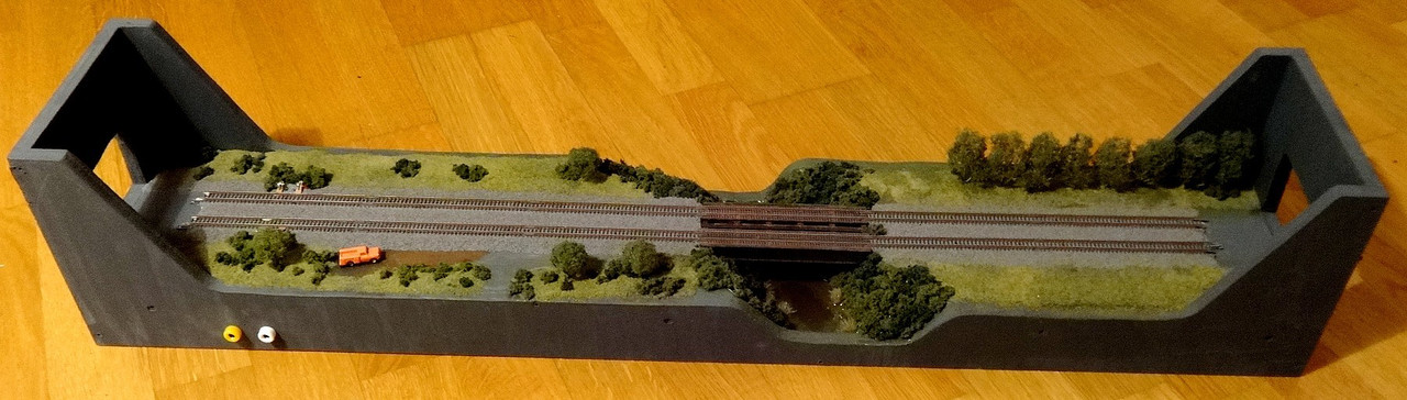

Здравствуйте!
Коллеги, я правильно понимаю, что для встраивания 248 мм моста KATO требуется пилить рельсы чтобы получить два кусочка по 31 мм?
  • Сообщений: 7445
Re: Про систему T-TRAK
« Ответ #1598 : 15 Мая 2023, 23:46:11 »
Да, нужно пилить, но не обязательно по 31 - я с одной стороны ставил стандартные 28, а с другой пилил до 34-х миллиметровых.
« Ответ #1599 : 16 Мая 2023, 08:49:45 »
Как вариант - делать двойной модуль с мостом. Ничего пилить не придется
  • Сообщений: 2522
« Ответ #1600 : 16 Мая 2023, 10:57:49 »
Спасибо, понял!
Я как раз делаю свой модуль моста. У меня есть двойной модуль (сейчас используется как коробка) он очень велик.
Отсюда и вопрос...
Но, чтобы не уходить от стандарта, я примерно понял как буду действовать. Позже покажу ;) но рассматриваю 2,5 варианта:
1. просто модуль 248 мм чисто под мост.
2. смещение моста к одному краю.
2'. обеспечение возможности получателем кита) склеить модуль так как он посчитает нужным ;)
2''. очень понравилось когда можно наискосок сделать реку ::) спойлер ниже

немного позанудствую  :)
«Наискосок реку» выглядит оригинально, но как человек с высшим гидрологическим образованием скажу, что это мягко говоря не жизненно, мосты так не ставят по причине подмыва опор одной из сторон на которую приходит течение
Но, конечно, художник волен поступать как хочется.
  • Сообщений: 7445
« Ответ #1603 : 16 Мая 2023, 18:13:40 »
И T-Trak дает кучу места, можно реку и «наискосок» сделать и просто извилистую береговую линию изобразить
