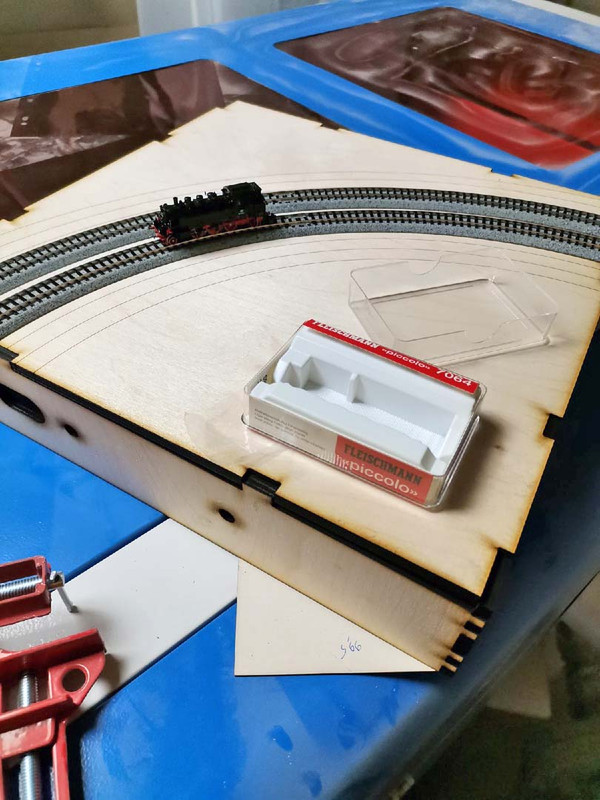

« Ответ #1578 : 18 Апреля 2021, 21:54:53 »
Всем привет! Разъемы с али приехали за неделю, скорость доставки невероятная.
Заодно раскочегарил свой лазер и нарезал пробно 2 фланца и крышку.
Большая проблема купить ровную фанеру.
Но лед стронулся)

« Ответ #1579 : 18 Апреля 2021, 22:56:56 »
С почином!  ;D

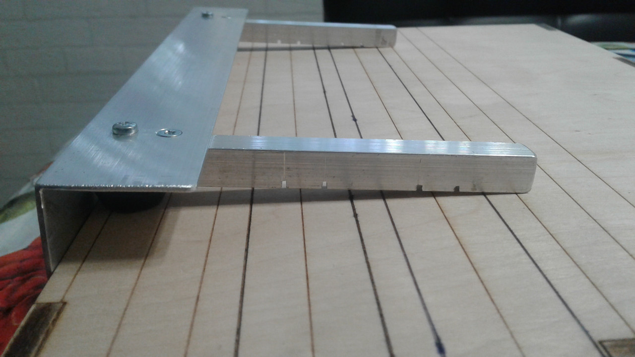

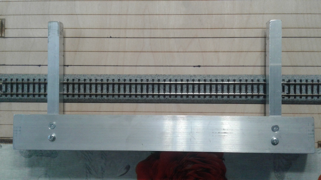

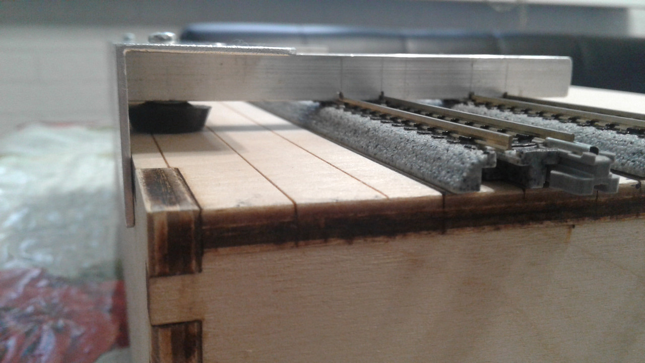

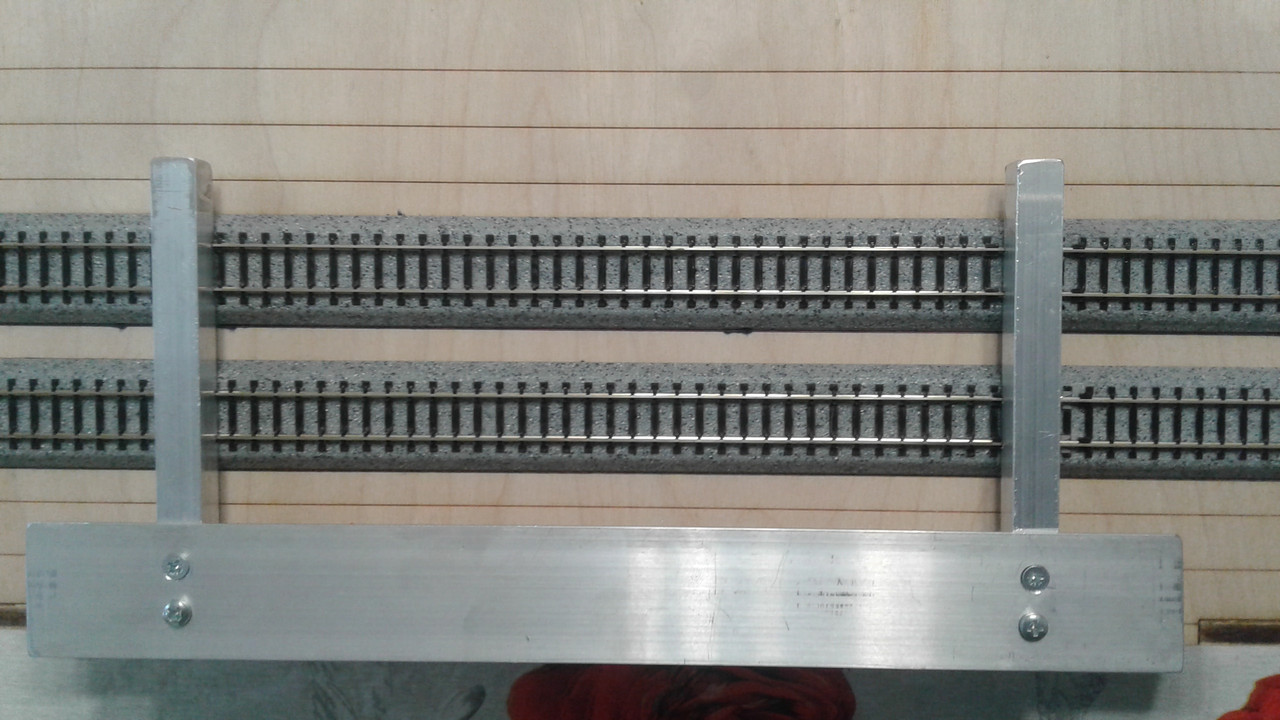

было вечером пару свободных часиков, запилил такой кондуктор, может кому пригодится идейка

« Ответ #1581 : 06 Сентября 2021, 00:41:44 »
Круто. Рельсы на модуле  :-*, возможно скоро будет и готовый модуль  :D

« Ответ #1582 : 06 Сентября 2021, 15:18:23 »
Дмитрий! Отличный кондуктор! Спасибо за идею.
Re: Про систему T-TRAK
« Ответ #1583 : 06 Сентября 2021, 15:30:33 »
Кондуктор отличный, в принципе можно сделать похожий и для углового модуля. Если отмерять от центра поворота

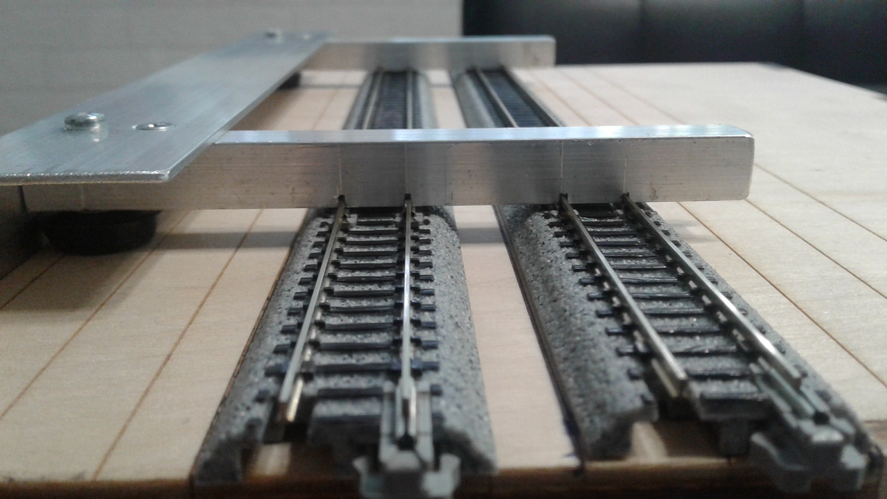

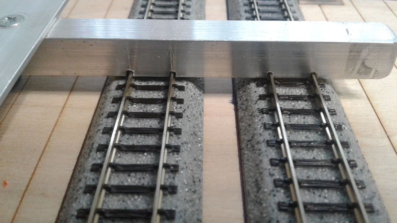

« Ответ #1584 : 06 Сентября 2021, 15:51:41 »

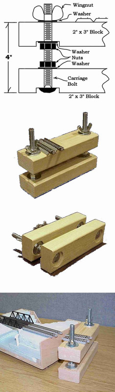

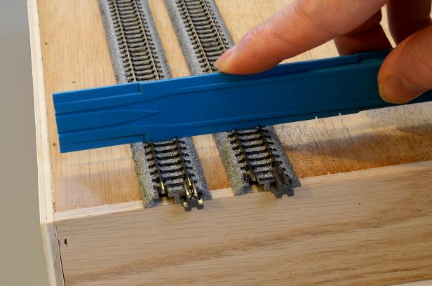

Коллеги, если интересно, у меня в подборке накопилось несколько интересностей по  T-TRAK:
Вот выравниватель самый простой.
Вот выравниватель встречного позиционирования
Ну или такой выравниватель:

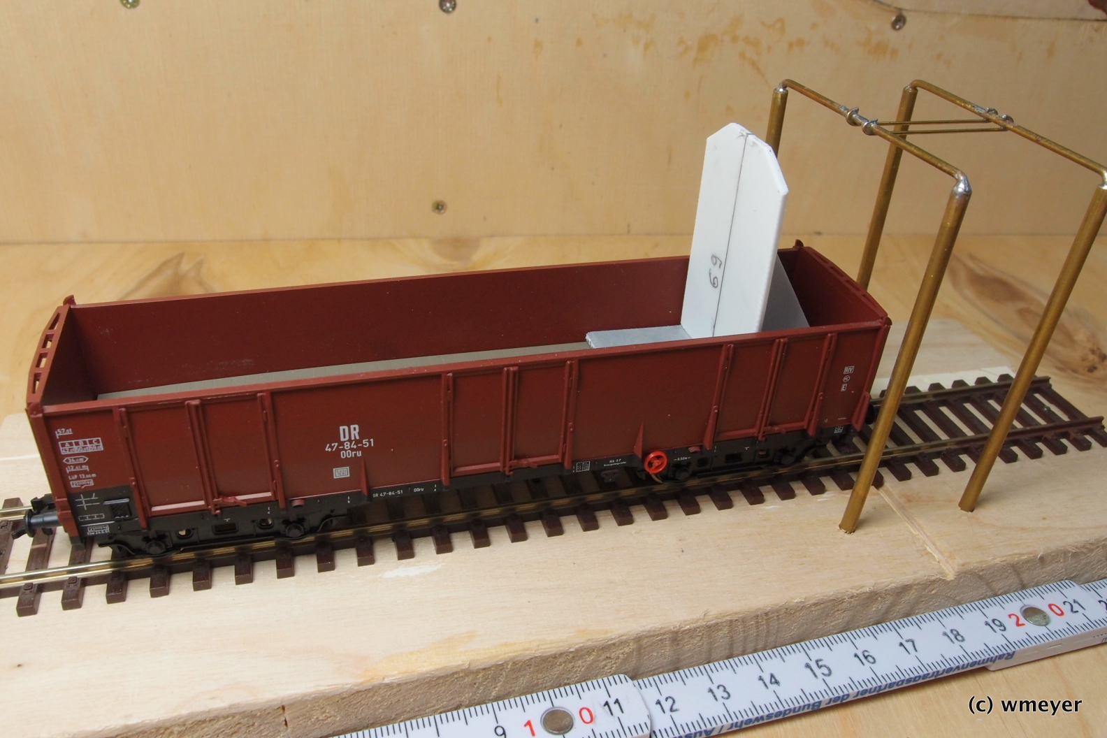

в целом совсем неплохо получилось.

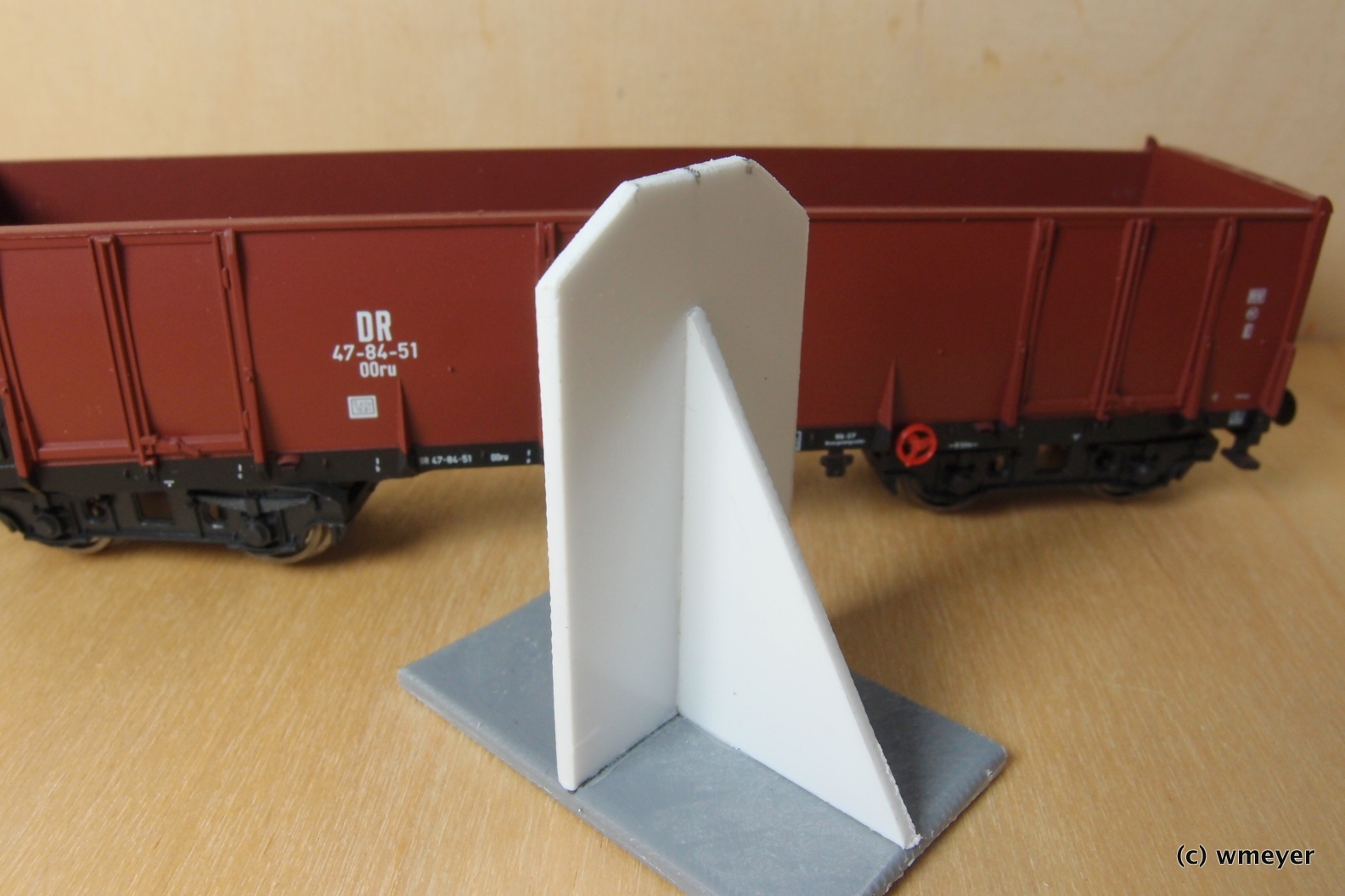

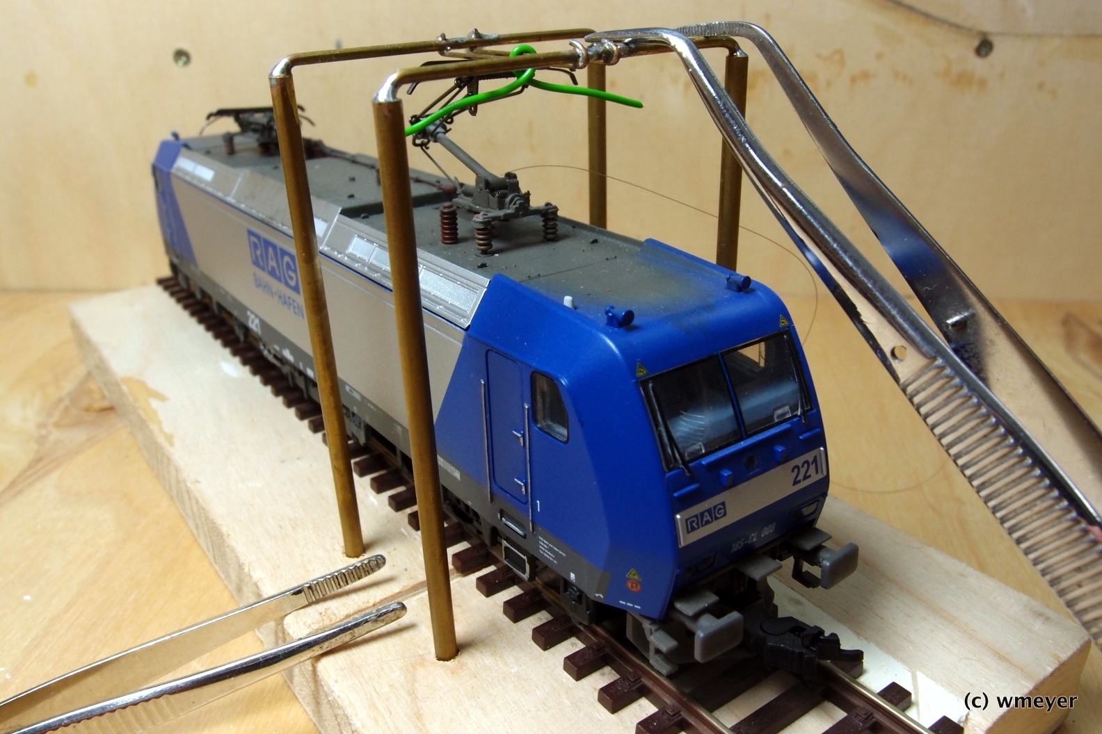

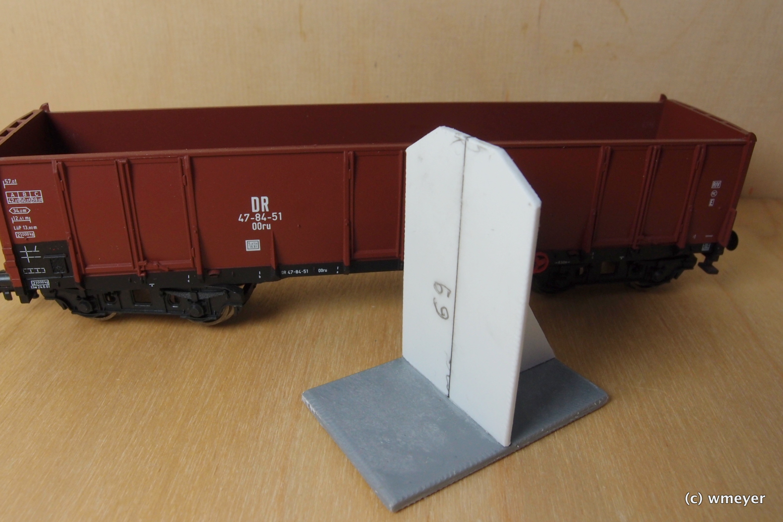

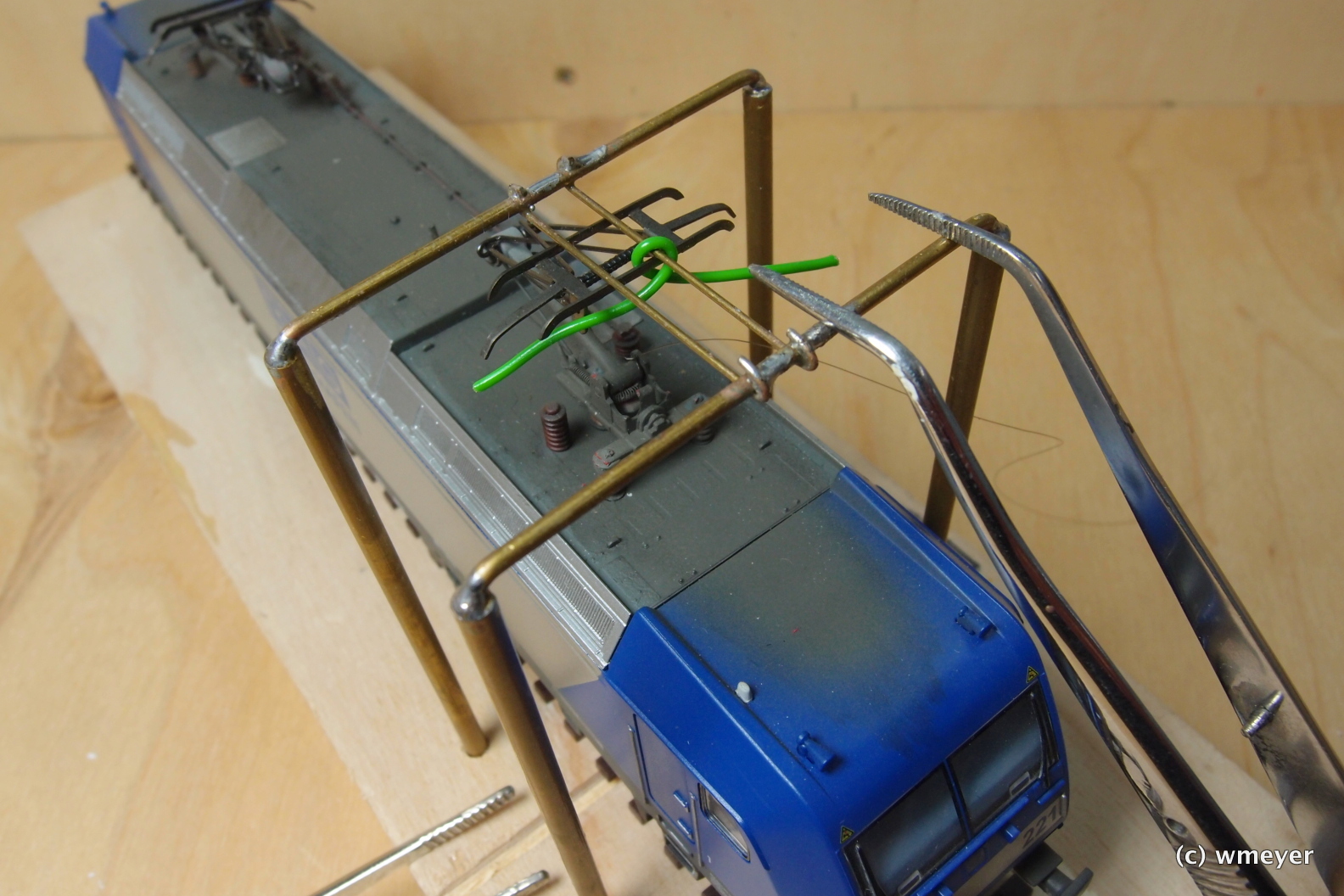

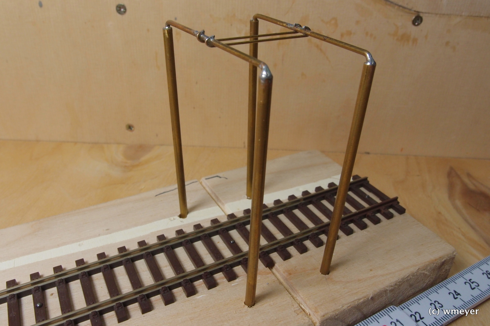

ещё к вопросу о кондуторах, в плане контактной сети:  немец сделал небольшой мастер-стенд для подвязки пантографов на строго определенной высоте
а также для изготовления  габаритных шаблонов для КС в любой вагон.
https://www.h0-detailwerk.de/klein-praktisch/
есть очень тонкие в несколько десятков микрон, видно не будет, если только на макрофото. здесь вот есть  0.05 мм https://www.conrad.com/p/thin-thread-mbz-92034-005-mm-658146
