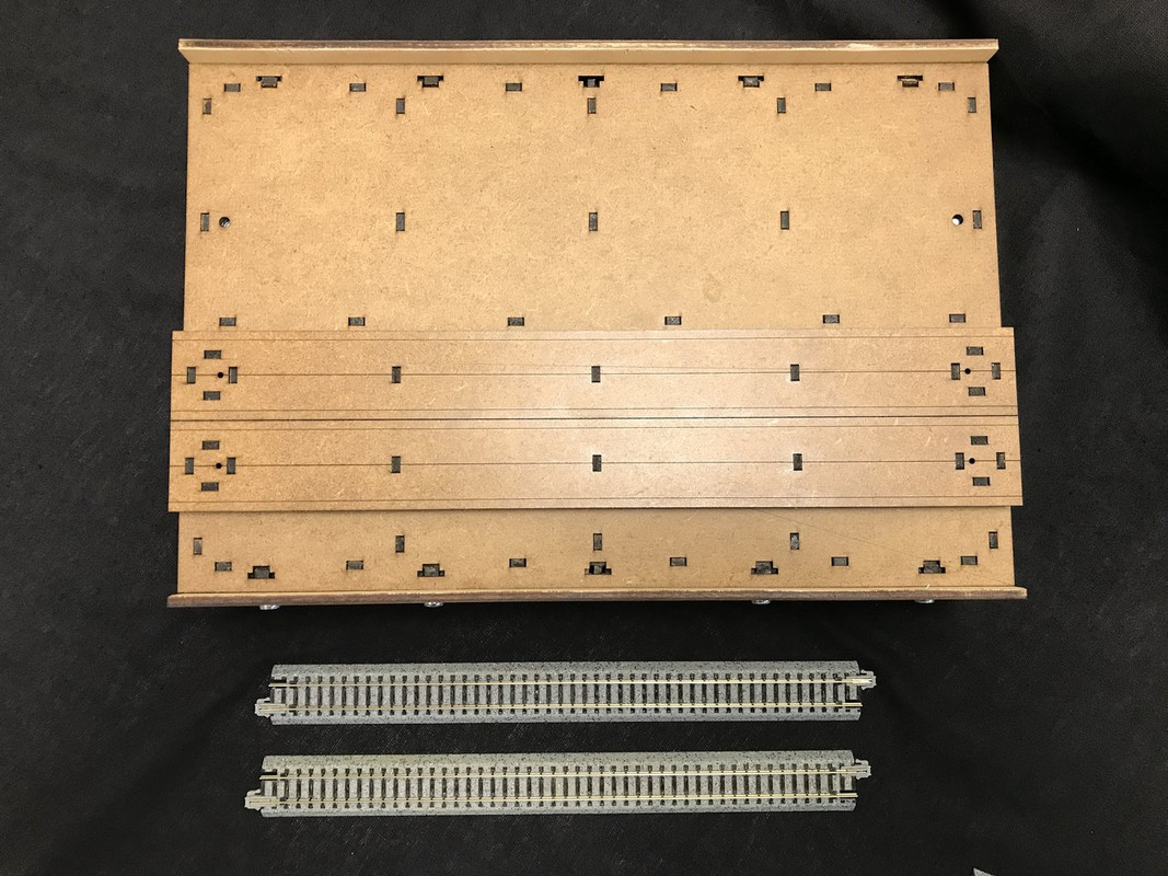

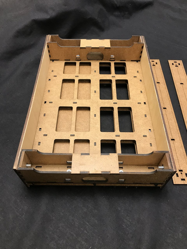

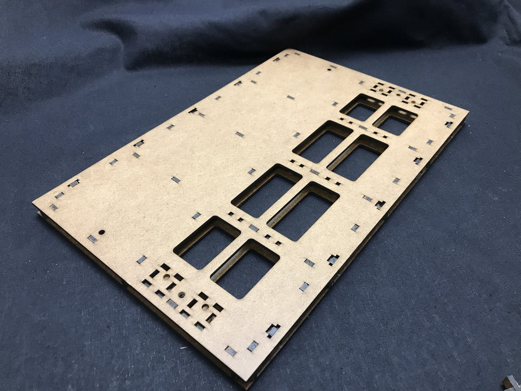

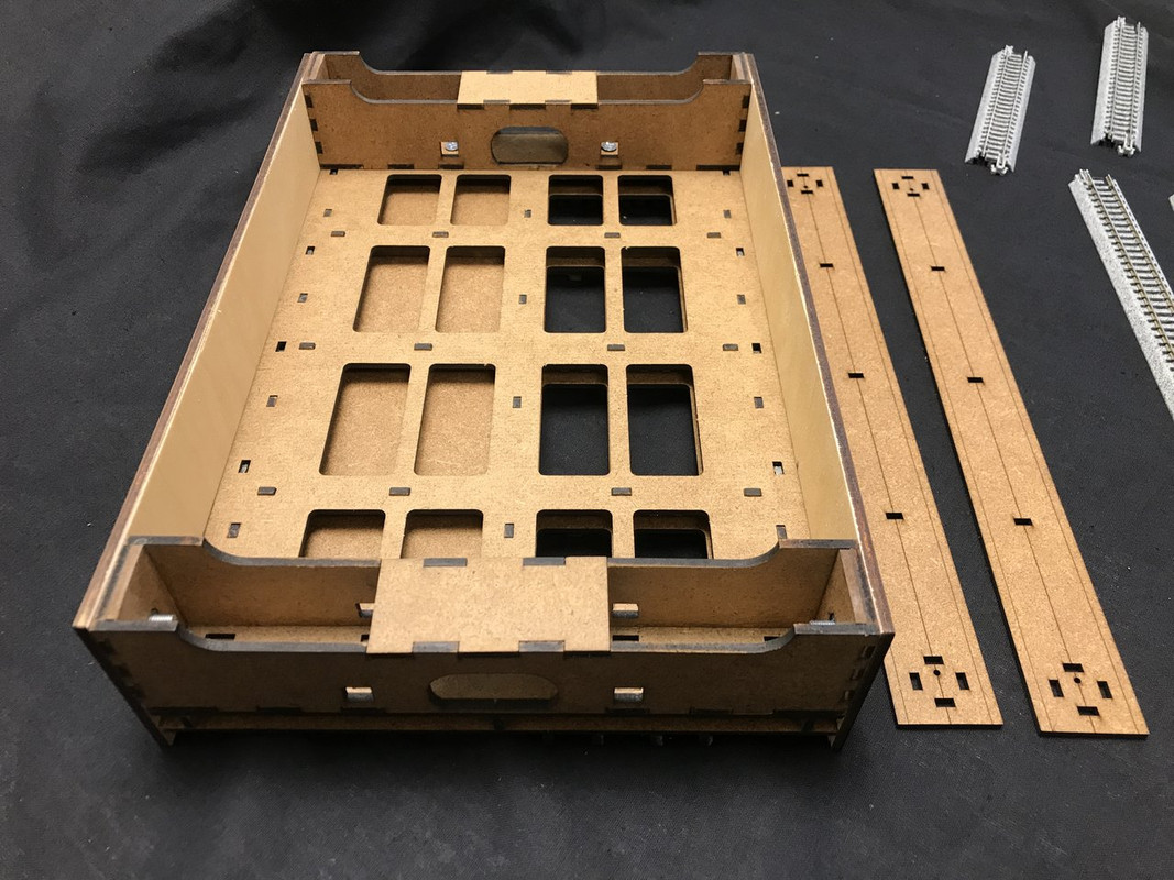

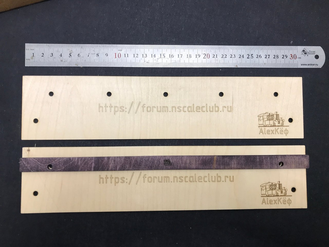

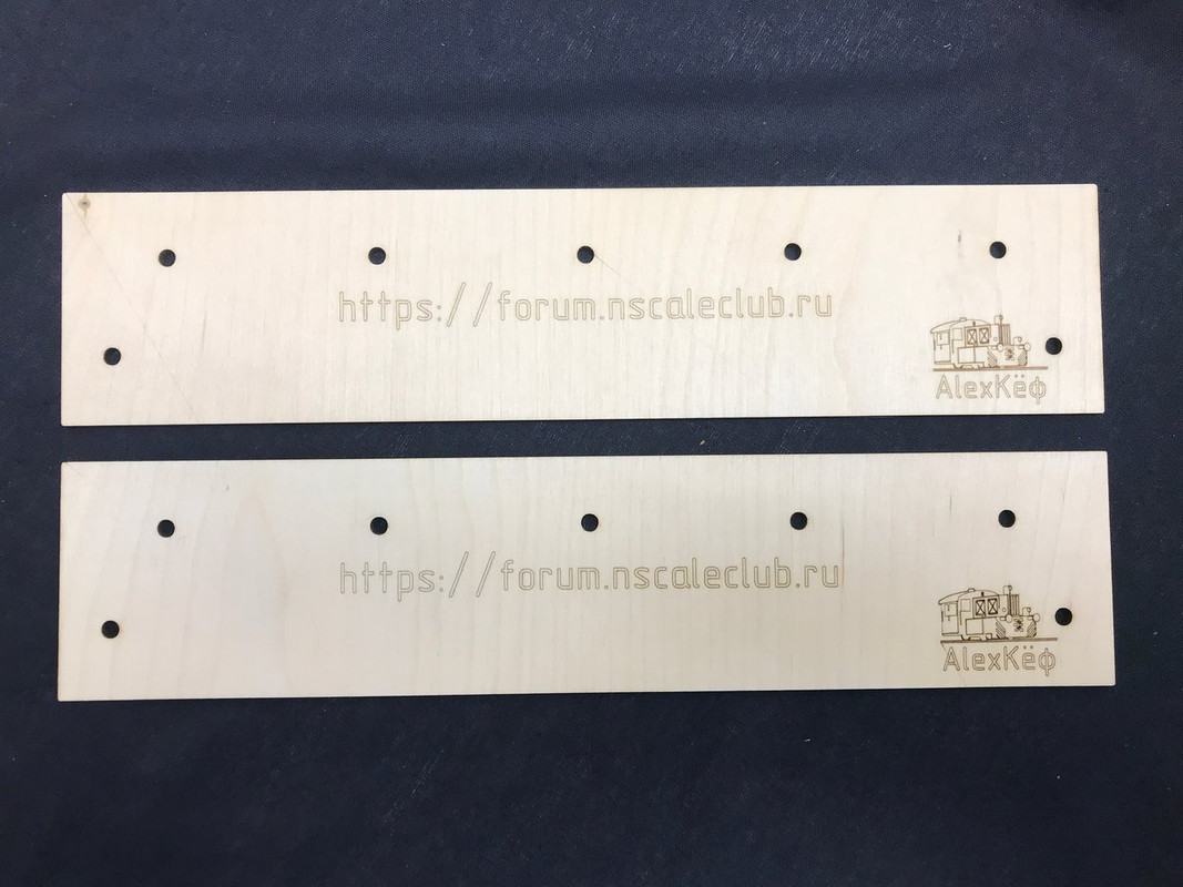

Спроектировал и нарезал T-Trak модуль такого вида о котором давно размышлял.
Fig.01^
Fig.02^

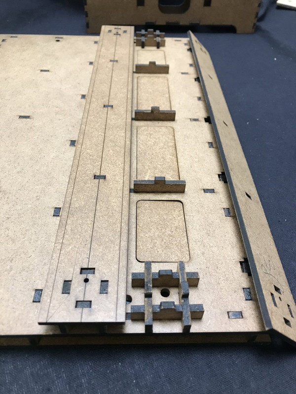

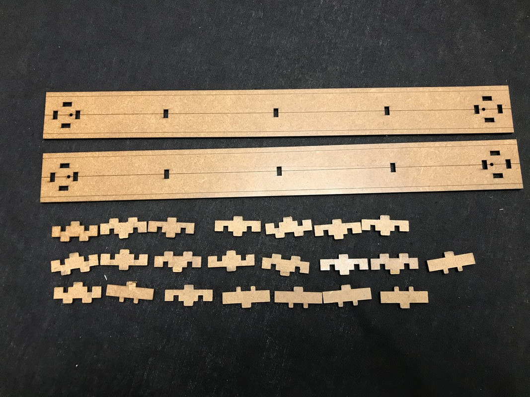

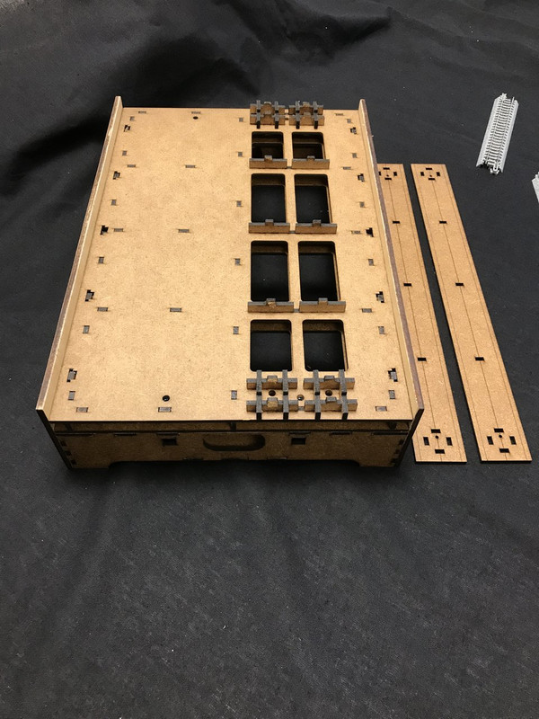

Рельсы пока не прикручивал. Вот такие базы под них предусмотрены. Базы выведены на отметку 70 мм, как в T-Trak.
Fig.03^
Fig.04^
Fig.05^

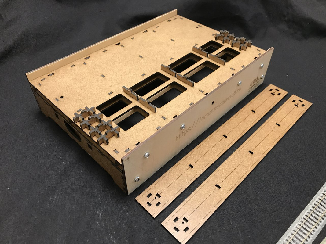

Также базы пока не приклеивал для фотосессии. Но после приклеивания предусмотрено выкручивание рельс снизу - есть ходы.
Fig.06^
Fig.07^

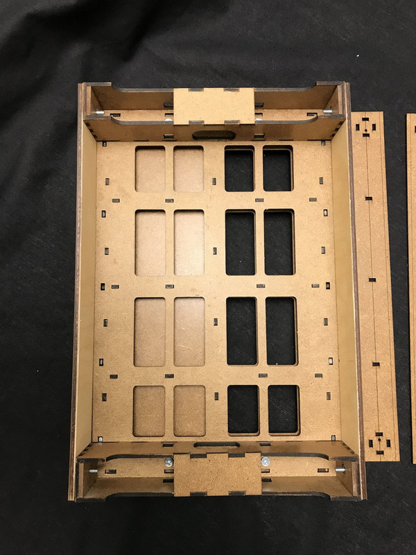

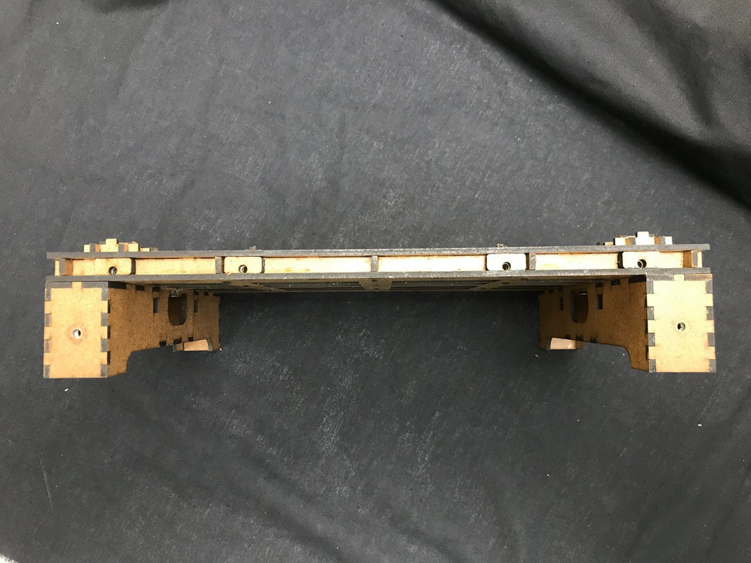

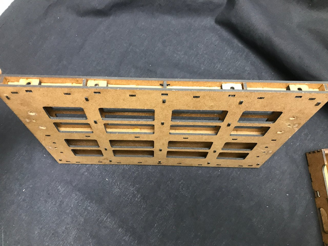

Вот так модуль выглядит снизу. Сразу кажется, что избыточно...
Fig.08^
Fig.09^
Fig.10^

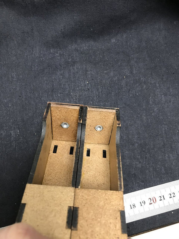

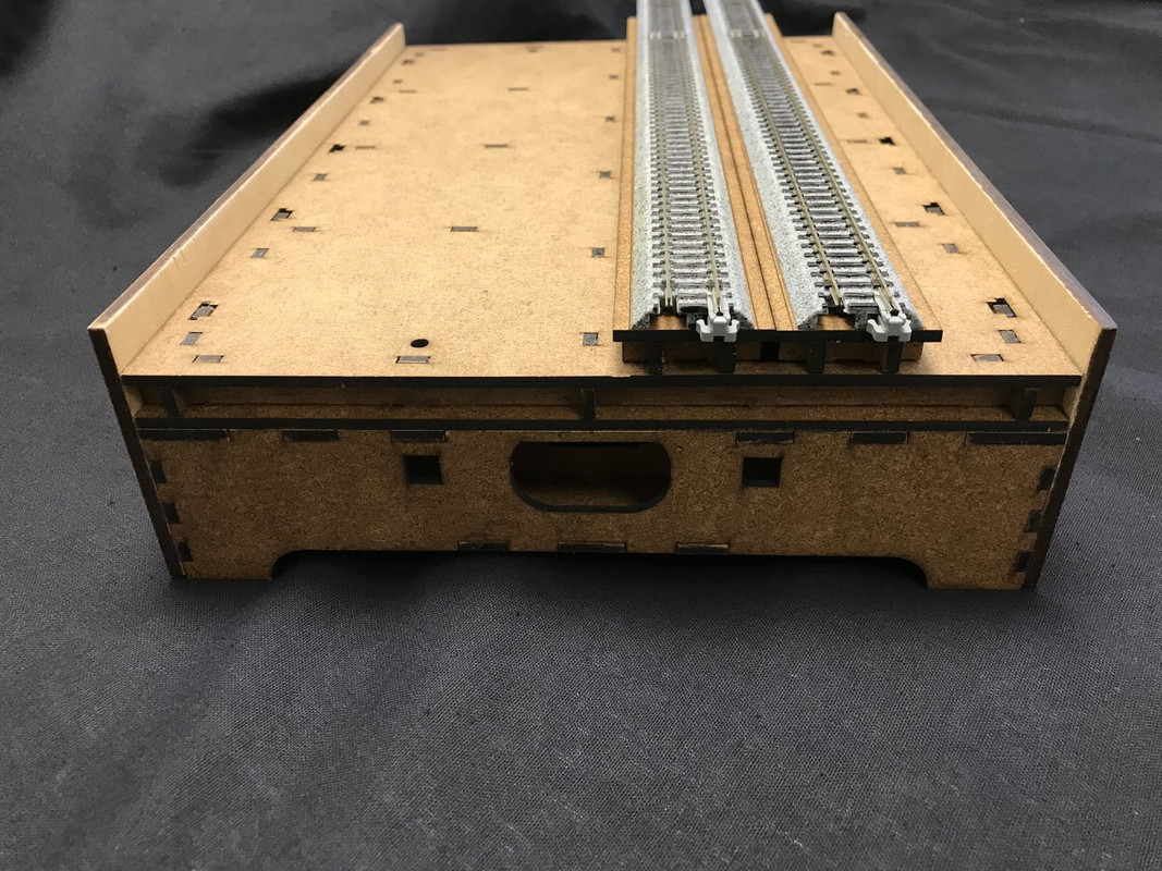

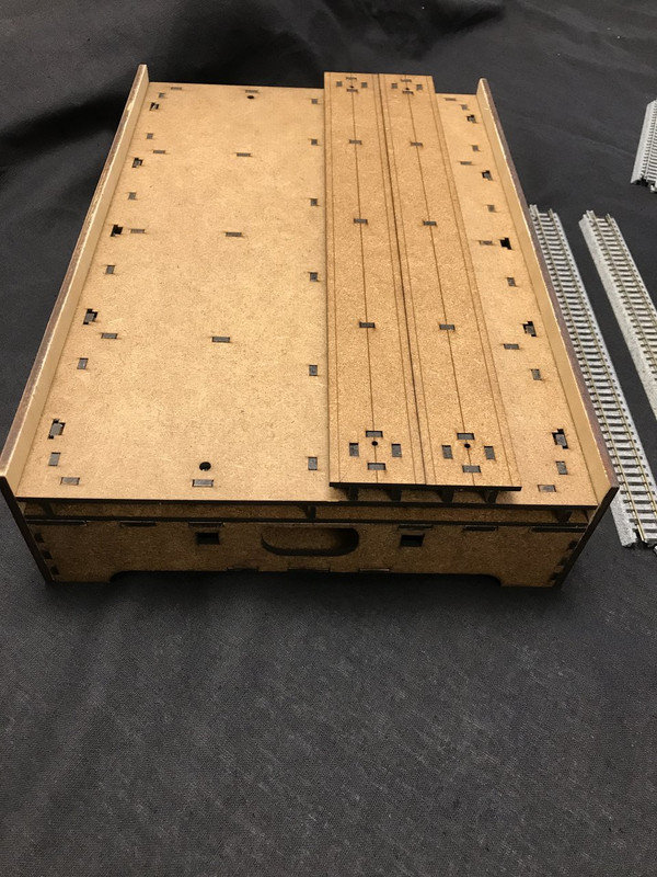

...но дело в том, что модуль не нужно склеивать в монолит. Он разборный.

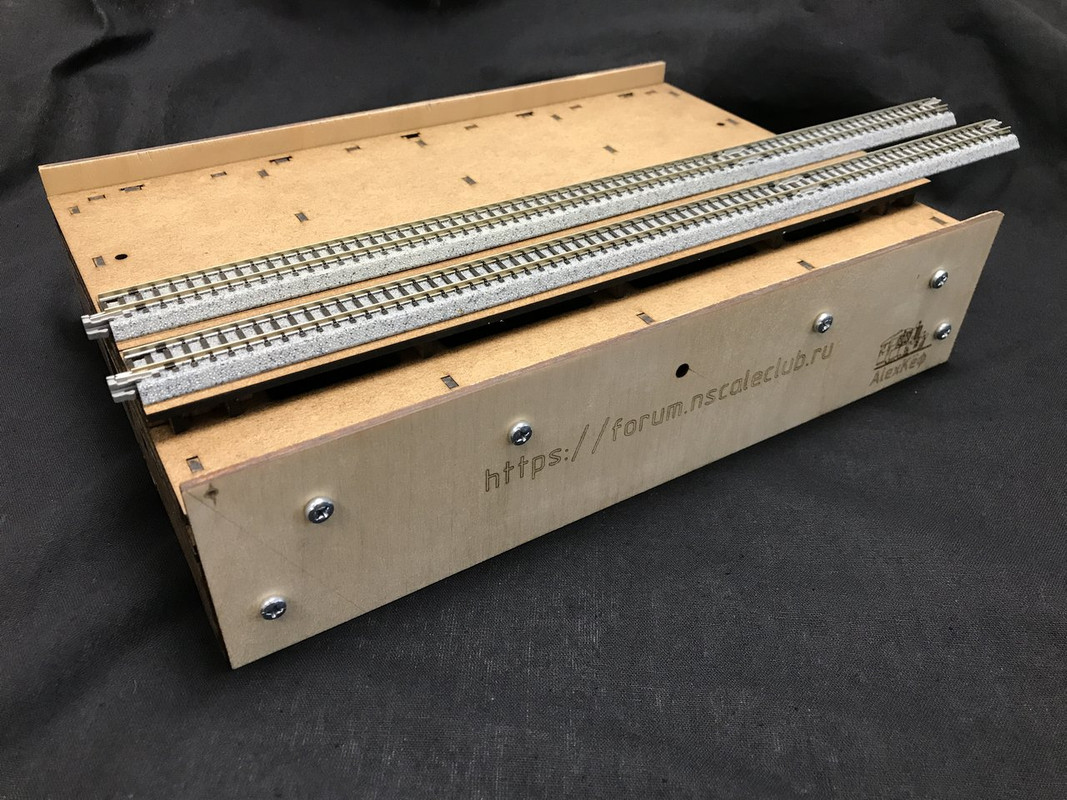

Можно открутить боковины, чтобы в процессе их не пачкать и чтобы упростить финализацию модуля. Винты M4 идут в специально предусмотренные закладные гайки. Через эти-же закладные можно прикрутить, например, временную крышку или купол или оргстекло для демонстрации.
Fig.11^

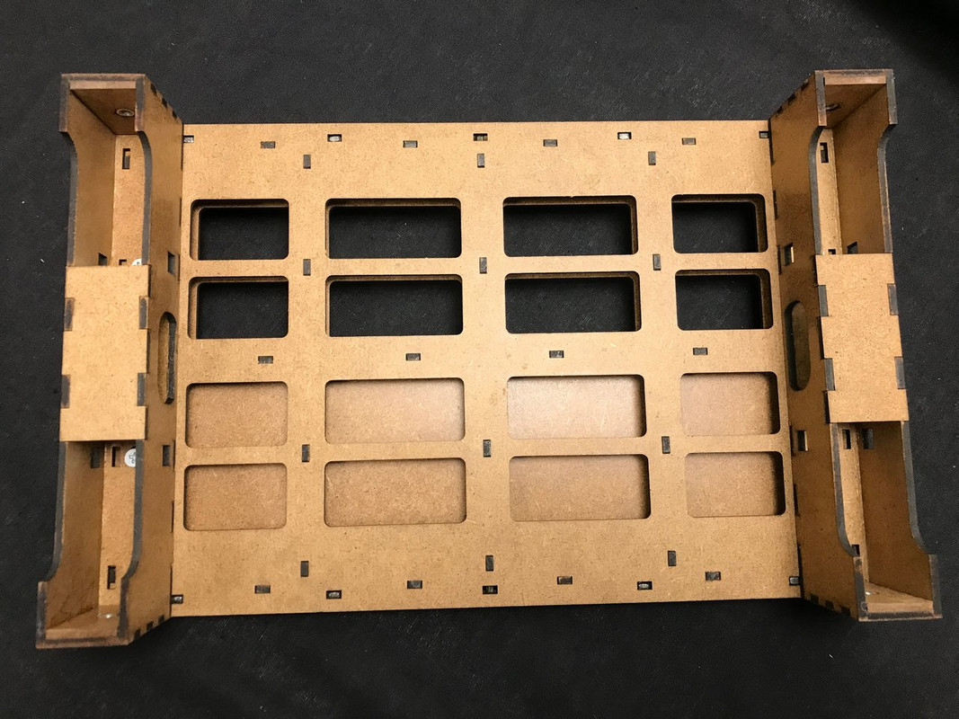

Со снятыми боковинами модуль будет иметь такой вид:
Fig.12^
Fig.13^

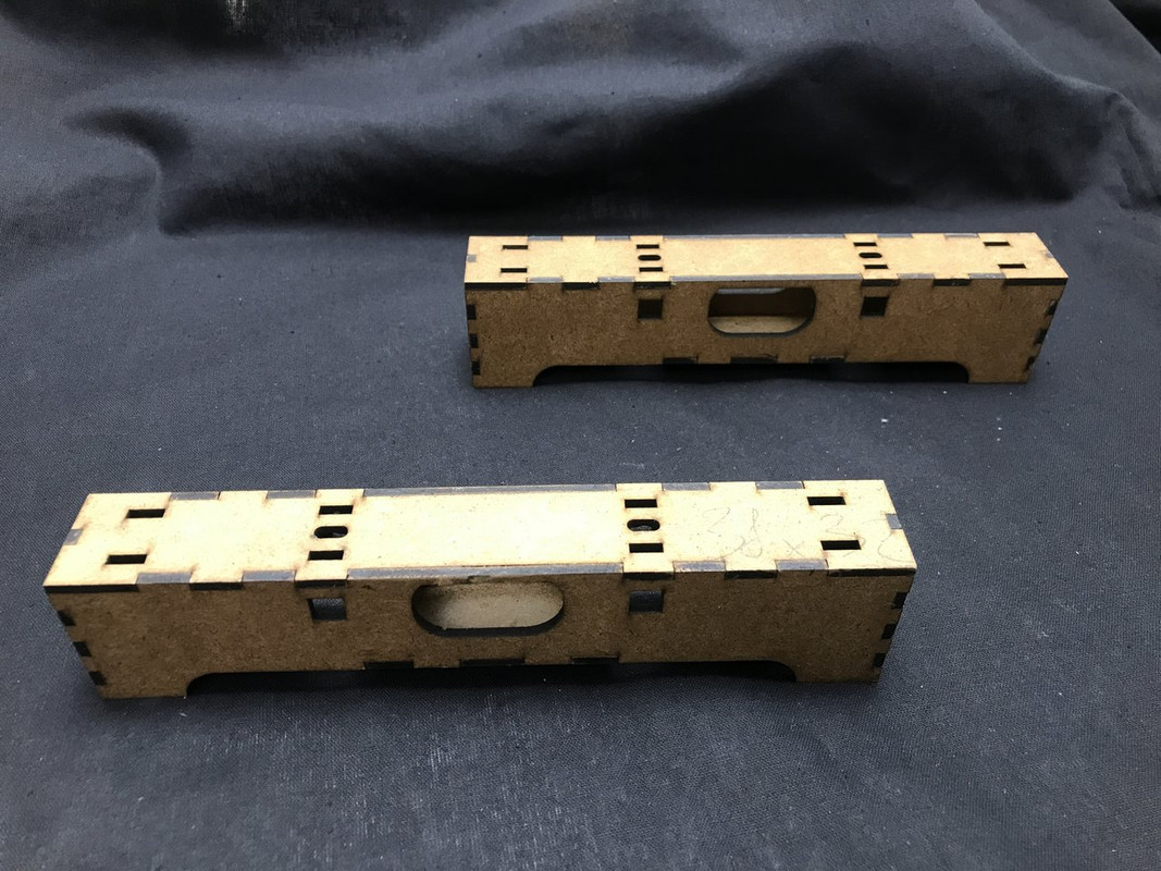

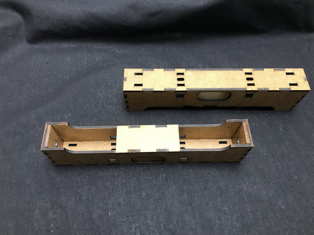

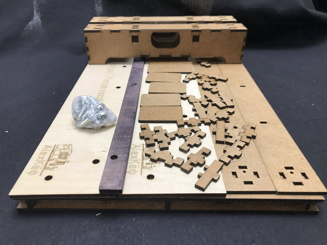

Следующий уровень разобранности - отделение базового уровня от стоек.
Fig.14^
Fig.15^
Стойки привинчиваются также винтами M4 можно отделить для экономии места при хранении.
Fig.16^
Fig.17^
Fig.18^

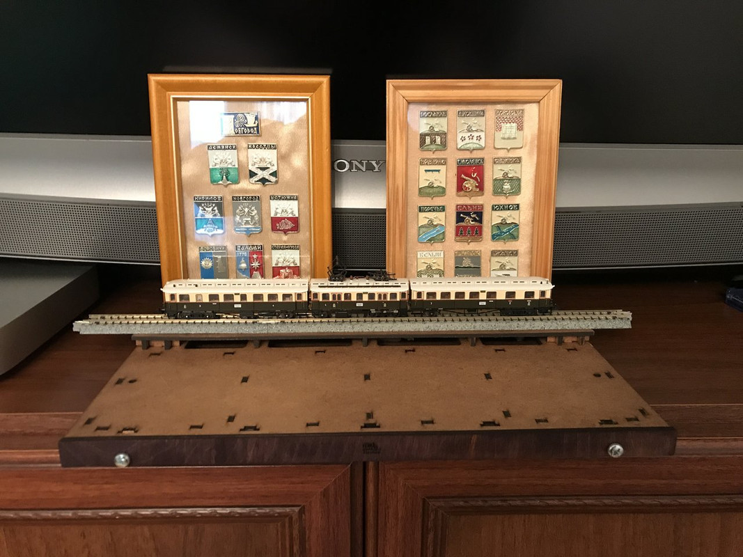

Пока стойки и боковины в сложенном виде занимают минимум места. Базовый модуль со специальной декоративной выставочной планкой, экспонируется на полке.
Fig.19^
Хотелось-бы закончить этот пост таким красивым кадром. Кое-что ещё докинул под спойлер:
Кстати, для домашних покатушек достаточно прикрутить боковины. Модуль отлично стоит на боковинах.
Сейчас разрабатываю вырожденный случай модуля когда базовый слой толщиной 10 мм (сейчас это 14+1 мм). Будет стоять прямо на столе, а рельсовая база будет иметь высоту 60 мм чтобы использовать родные стойки KATO, о чём я писал в этом посте про Diorama-Кёф.
Коммерческий проект будет анонсирован на ближайших покатушках (но не ранее чем через месяц). Нарабатываю решения. Уже две страницы исписал что нужно доработать...
