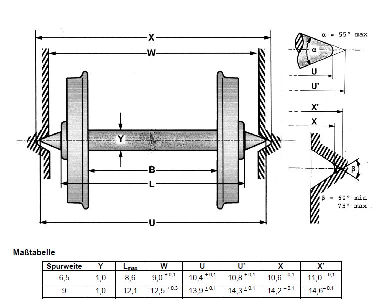

колпары от Fox Valley Models - самые подходящие по размеру и доступные по цене
У американских колпар есть одна неприятная особенность - они уже, чем по стандарту NEM, поэтому потом поставить другие колпары практически невозможно из-за узкого расстояния между боковинами телег! Я например не хочу колпары FVM, не нравится мне чашка вместо плоскости.
Этой проблемой например страдают тележки Тараса, на них поставить европейские колпары проблема, возникает практическая трудно решаемая проблема с катучестью, мало того, что они рассчитаны под короткую ось, у них еще и между боковинами маленькое расстояние.
А потом еще будет гораздо сложнее сделать токосъем с игл, просто некуда разместить подшипники.
Поэтому я предлагаю сделать по стандарту, а дальше кто как хочет...

Коллеги, спасибо за комментарии.
Мне чашка FVM абсолютно не мешает, но ваши доводы прекрасно понимаю.
Итак, ключевым моментом становится длина колпары по NEM - 13,9мм, и её конусность - 55 градусов.
Мне "лишний" мм в длине оси не помешает - я туда пластины токосъёма поставлю с конусами и колпары FVM.
Анатолий написал, что они за образец для изготовления колпары возьмут имеющуюся у них в наличии пиковскую колпару. Какие у неё размеры - он не уточнил. Я выясню.
Если у коллег из Москвы есть та колпара, которая бы подходила по нужным нам параметрам NEM, визуальному восприятию и на которую можно было бы впоследствии поменять смоляные, то прошу вас откликнуться чем раньше, тем лучше, иначе если дело затянется, то мы получим клоны пиковских колпар меньшего диаметра.

те колёса, про которые Зависть (Василий, если я не ошибаюсь) говорил - от Siemens Desiro BR 642, есть по 2.5 евро за штуку, длина у них почти совпадает с пиковскими - 15.1.
Что-то я прихожу к выводу, что оптимальнее всего будет предоставить колпару для Пико 15.2мм х 5.6мм, а желающие могут себе поставить хоть Пиковские, хоть красивые аналоги от Бенно, хоть близкие к прототипу колёса от Фляйша.
У меня в таком случае получается тоже удачный путь - мне 10 вагонов надо этими колёсами снабдить, что получается немного накладно в случае японских и тем более фляйшевских, так что я буду ставить либо Бенно, либо американские колпары и две прокладки по 0.5мм с конусными углублениями для осей и токосъёма.
А ещё с японцами не до конца понятно - какая у них длина оси. По ссылке на 1999 эти колпары вообще для backorder помечены.
Если никто не против, то предлагаю пусть телеги будут под колпары с пиковской длиной оси.
