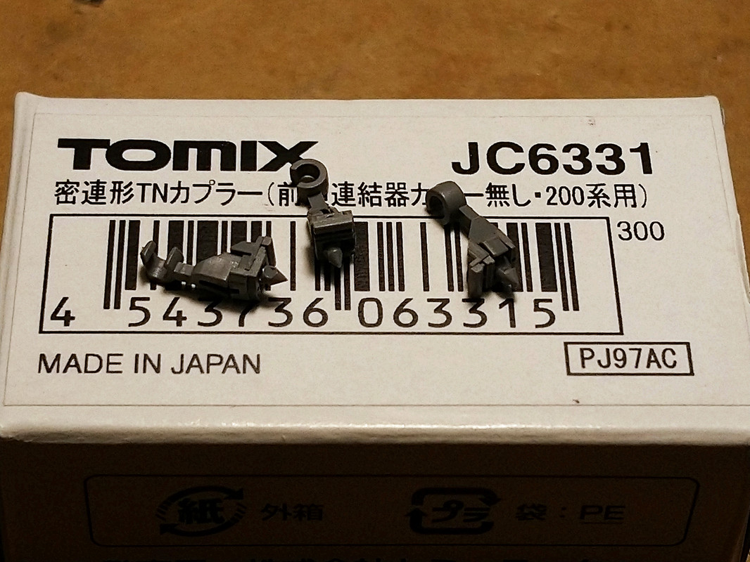

Если кому интересно про сцепки типа Шарфенберга, у Томикса еще есть вот такие, на мой взгляд для жесткой расцепляемой как раз очень красивое решение!
От торца розетки до оси 6.9 мм
