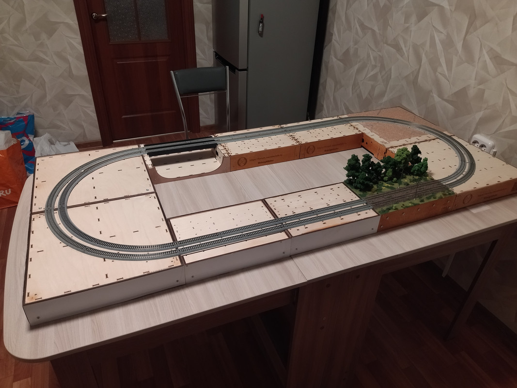

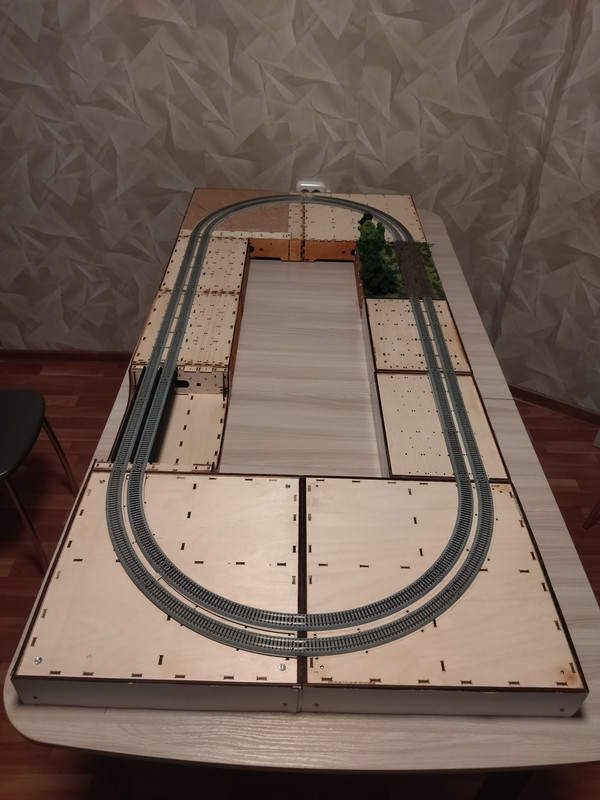

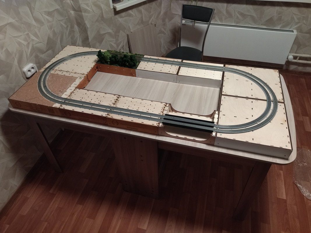

Получил от Александра Кëф еще модули, теперь хватает на небольшой овал. Собрал на скорую руку на кухне, чтобы оценить всë в совокупности. Впереди электрификация и декорирование.
Александру огромное спасибо!
Интересная особенность, что нет двух одинаковых по конструкции модулей, поскольку Александр постоянно вносит доработки и применяет новые идеи. Но все отлично совместимы по стандарту T-TRAK.
Илья.

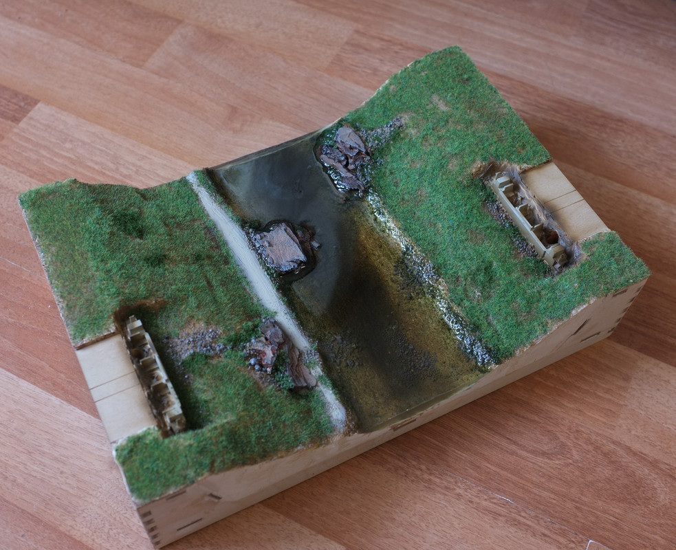

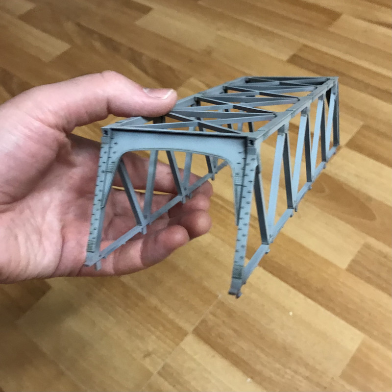

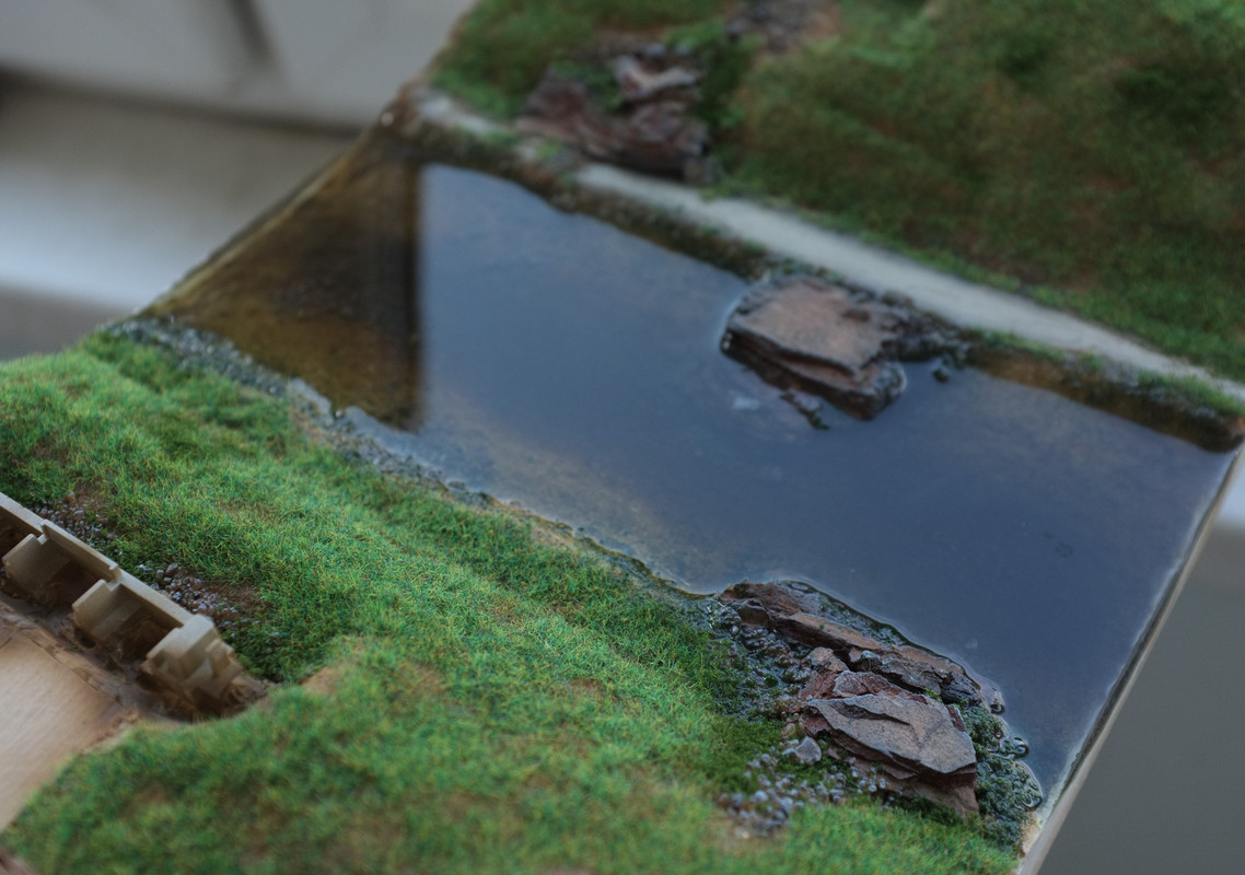

Да, это крепление стандартного двухпутного моста от Kato. А залил водичку прозрачной эпоксидной смолой.
Александр!
Подскажите пожалуйста, может я что-то пропустил:
- воду Вы заливали эпоксидкой?
- если колер добавляли, то уже в готовый к применению раствор или отдельно в смолу, или в отвердитель?
Заранее благодарю.....

Петр, приветствую! Я заливал вот такую штуку:
Если честно, уже не очень помню, но кажется, колеровал в смеси уже...
Очень рекомендую прикупить газовую зажигалку - очень удобно удалять пузыри с поверхности - у меня не было, я делал это зажженными спичками и это была мука! )

Эпоксидка не вспыхнет?
  • Сообщений: 7444
Re: Nаши модули T-TRAK
« Ответ #669 : 12 Марта 2025, 21:29:26 »
Ну, страшно первый раз было, но вроде не вспыхнула.  :)  Там подносишь пламя на доли секунды к поверхности - пузырьки сразу исчезают. Но, так как процесс затвердевания долгий, они все время образуются то тут то там, нужно довольно много таких манипуляций.
